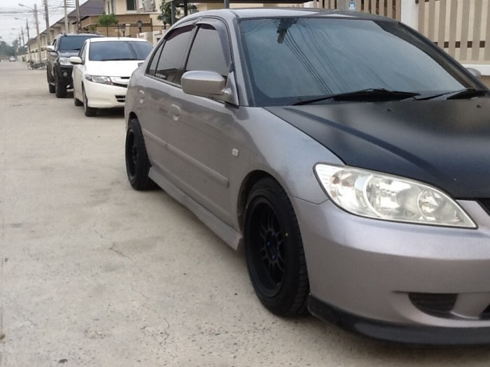

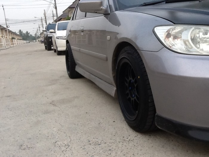

อังคาร, 8 ตุลา 2013 09:19 - ขอดูรูป+ความเห็น โหลดแล้ว ใส่ล้อ 15 นิ้ว ครับ
รูปอาจจะไม่ชัดหน่อยนะครับเพราะผมใช้ กล้องธรรมดา ถ่าย
ของผม ใส่ปริง h and r เลื่อนจานครับ
ล้อหน้า กว้าง 8 et35 ขอบ 15 ยาง 195-55

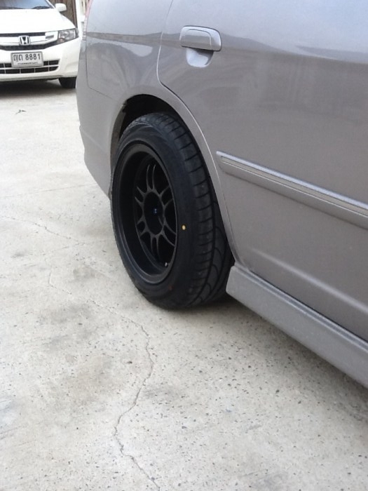

ล้อหลังสปริงเดิม มีถัง lpg ล้อกว้าง 8 et12 ยาง195-55
แต่ผมพับซุ้มล้อนะไม่งั้นติดตอนจั้มสะพาน
