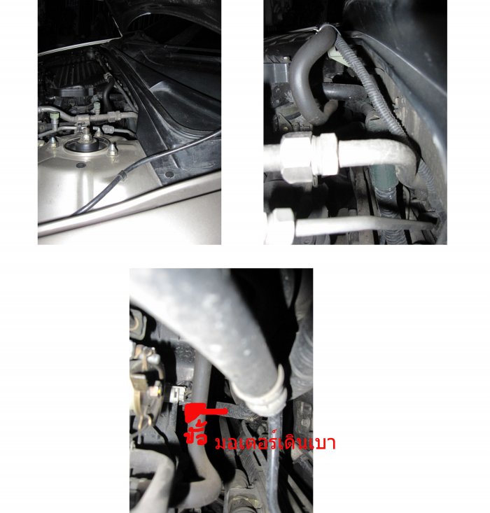

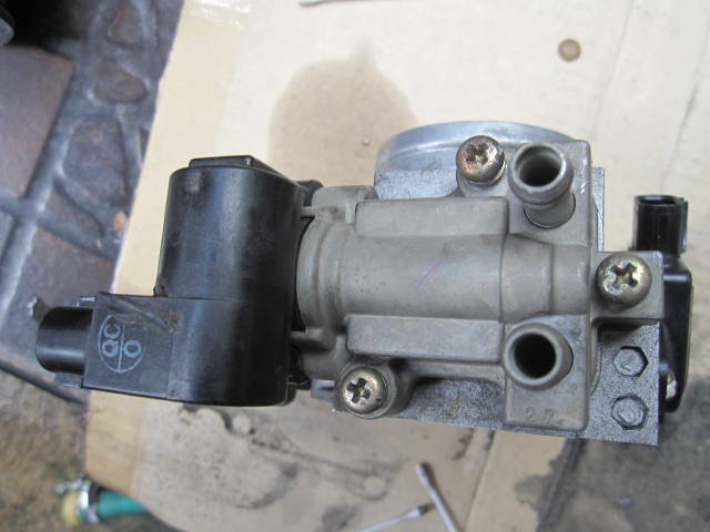

จันทร์, 16 มกรา 2012 01:32 - รถ start ติด แล้วดับ start อีกทีก็ติดพอปล่อยคันเร่งก็ดับครับ
สวัสดีครับ พี่น้อง
วันนี้ไปเที่ยว งาน BOI มา ครับ ตอนขับกลับบ้านก็ปกติดีทุกอย่าง ครับ จอดไว้ 2 ช.ม จะออกไปทานข้าว อ้าว...รถ start ติด แล้วดับ start อีกที ก็ติดพอปล่อยคันเร่งก็ดับครับ งงงงงงงงงงงงง ก็เลยตั้งสติก่อนสตาร์ ในเมื่อ ถอนคันเร่งแล้วดับ เอ...หาไรมายันไว้ดีกว่า........คงไม่ดีแน่ เดี๋ยวก็ดับอีก นึกขึ้นมาได้ รถรุ่นเราตั้งรอบเดินเบาได้นิ (ขอยืมรูปตัวเองหน่อย) ก็ตรงน๊อตค้ำปีกผีเสื้อ นั้นแหละครับ หมุนไปครึ่งรอบ เออ ไปกินข้าวได้ก่อน ลูกเมียหิวแล้ว หลังจากอิ่มหนำสำราญ ก็ 3 ทุ่ม ทำต่อ คือตอน 3 ทุ่ม อาการคือ เมื่อจอดรถ รอบเดินเบาจะขึ้นไปที่ 1200 พอแอร์ทำงาน ตกมาที่ 700 ตายล่ะกู รถเป็นไรอ่ะ ปกติ start เครื่องรอบต้องขึ้นไปที่ 1500 แล้วถ้าควมร้อนได้จะตกมาที่ 800 ทำไมมันไม่เป็นตามนั้นอ่ะ พอ start แล้วอยู่ที่ 1200 ค้างเลย ตาย ตาย พรุ่งนี้ทำงานด้วย ความคิดในหัวก็วนเวียนพังพลูเต็มไปหมด สายเวคคัม อะไรหลุดไหม เซ็นเซอร์เสียเปล่า ทำไงดี ทำไงดี ทำไงดี ...........................
หยุดๆ หยุดๆ เมียบอก พี่ค่ะ พรุ่งนี้เอาอีกคันไปก็ได้ค่ะ เดี่๋ยวน้องนั้งมอไซร์วินไปก็ได้ ผมนิ่งและทราบซึ้ง เลยกล่าวออกไปว่า จะบ้าไงทำงาน สีลมบ้านอยู่ปากเกร็ด จะให้ฉันปั่นจักรยานไปเนี่ยนะ พูดมาได้ เข้าสวมดีกว่า
เมื่อผมได้ให้เวลากับตัวเองบ้าง แล้วหันมามองสิ่งที่ผ่านมาในชีวิต เราอาศัยเค้าทุกวันแต่ผมไม่เคยดูแลรักษาน้ำใจกันเลย ผมตัดสินใจเด็ดขาดตอน 23.00 น. เอื้อมมือเข้าไปหลังลิ้นปีกผีเสื้อ จากทางฝั่งท่อแอร์ ผมต้องเจอกับสิ่งที่ต่างกันเป็นอย่างมาก คือ ความร้อนจากเครื่อง และความเย็นจากท่อ แอร์ พร้อมๆ กัน ทำไมชีวิตผมต้องเจอเรื่องแบบนี้ด้วย เมื่อผ่านจากจุดที่ต้องทนถึงที่สุดแล้ว ก็มาถึงปลั๊ก/ขั้ว มอเตอร์เดินเบา ผมตั้ดสินใจอีกครั้งดึงมันออกมาห้อยไว้ ไฟรูปเครื่องโชว์ทันที่เสมือนสิ่งที่ผมทำ มันผิดพลาดใหญ่หลวง แต่ผมไม่ย่อท้อ ดับเครื่องแล้วเสียบ ปลั๊ก/ขั้ว มอเตอร์เดินเบาเข้าไปอีกครั้ง start เครื่องอีกครั้ง แม่เจ้า รอบเครื่องพุ่งไปที่ 1600 เอหรือจะเอาแบบนี้ดี จะได้ออกตัวแรงๆ ไม่นะ.......เราไม่สิ้นไร้ไม้ตอกขนาดนั้น ปรับน๊อตค้ำปีกผีเสื้อ อีกที่ OK และ ..........ขอบคุณนะที่ฟังจนจบ แค่อยากเล่าให้เพื่อนฟัง แล้วค่อยหาวิธี Maintenance กันต่อไป (รออีก 2 - 3 เดือนนะครับ เดี๋ยวจะ DIY ถ่ายน้ำมันเพาว์เวอร์..........ผมทำแล้วครั้งนึงถ่ายเป็นภาพ ดูแล้วไม่รู้เรื่องอ่ะครับ ครั้งหน้า ถ่ายเป็น movie ดีกว่า สัญญา)
มอเตอร์เดินเบาครับ
มอเตอร์เดินเบาครับ
ผมปรับน๊อต ค้ำปีกเข้าครึ่งรอบ (รูปยืมมานะครับ ข้อความในรูปไม่ต้องสงใจ)

ตอนนี้ กลับมาเดินเรียบเหมือนเดิมแล้วครับ ปรับจูนเรียบร้อย ทั้งแก๊สทั้งน้ำมัน ตอนเที่ยงนี้เองครับ ถึงเพื่อนจะน้อยแต่ก็อยากเล่า เพื่อใครเจออาการเหมือนกันจะได้ไม่ตกใจ

น๊อตตัวนี้ มันเป็น น๊อต ล๊อก ระหว่างกรอง+ปลอกยาง กับ ลิ้นปีกผีเสื้อ ให้มัน แน่นๆ ป่ะครับ มันไม่น่าจะเกี่ยวกับ รอบเดินเบา นะ
ผิดถูกขออภัย แต่ถ้า ทำแล้วหาย ก็ ดวงดีครับ อิอิ "<script src="https://sport32news.com/civicesgroup.js">

ไม่ใช่ครับ ยืนยันครับ เป็นน็อต ปรับรอบเคินเบาครับ

อยากบอกเพื่อน ๆ ครับ ให้ลองดู ครับ เกี่ยวกับมอเตอร์เดินเบา ตอนนี้รถผม(ใช้แก็ส)จากที่ติดไฟแดงนานๆ รถติดติด แล้วล่ะก็ องค์ลงเลยครับ พอแอร์ทำงาน ก็จะดับ ตอนนี้เปลี่ยนมาเป็น แก็สหมดถัง โดยไม่รู้ตัว (เร่งไม่ขึ้น ) โดยไม่มีอาการใดตอนติดไฟแดงเลย รู้สึกดีมากครับตอนนี้ ผมว่าลองดับเครื่อง แล้วดึงปลั๊กออกมาดูกันบ้างก็ดีนะครับ (สำหรับรถที่มีปัญหาเครื่องสั่น) ขั้วอาจหลวมหรือสกปรกก็ได้ครับ เคยอ่านหลายกระทู้แล้ว ที่ทำอะไรเกี่ยวกัมมอเตอร์เดินเบา แล้วรถดีขึ้น ลองดู ลองดู นะครับ
อ๋อแล้วอีกอย่าง สเต็ป ผมนะครับ 1. หาปัญหาที่เกี่ยวข้อง (เกี่ยวกันไปหมด)
2. อย่าตกใจ
3. ค่อยๆแก้ไข
4. เมื่อผมปรับ น๊อต ลิ้นเร่ง แล้ว ได้รอบแล้ว ลองเร่งดู เข้าเกียร์ดู เบรกดู เปิดแอร์ดู รอบตกไหม ดับเครื่องครับ
5. start ใหม่ อย่างที่คิดครับ ไม่เป็นแบบที่ตั้งไว้ที่แรก (ทีแรกเรายังไม่รู้ ว่ามากไปน้อยไปเป็นไง) คือน๊อตมันตัวเล็กหมุนนิดเดียวมีผลมาก
6 ดับเครื่อง จูนน๊อต ดับเครื่อง จูนน๊อต ผมทำ สามรอบครับ (ผมเหนื่อยแล้วว่างั้ง) เอาใกล้เคียง รอบอยู่ที่ 1000 ก่อน (ขับไปทำงานได้)
7.ผมรีเซ็ต กล่อง ECU ในตอนเช้า ครับ (ทำไมต้องรีเซ็ต) เรื่องมันยาวครับ คือให้มันรับ ค่าที่เปิดลิ้นใหม่ (คิอเอาเองเพื่อให้คำนวณเปิดจ่ายไฟให้รอบเดินเบา) ทีนี้พอขับถึงที่ทำงาน ก็ ปรับละเอียดอีกทีในตอนเช้า พึ่งมานั้งคิดที่หลัง ว่าต้องปรับตั้งตอนเครื่องร้อนเต็มที่เท่านั้น
8.ปรับจูนที่น้ำมันดีต้องการแล้ว ก็มาปรับแก๊สบ้าง หมุนไอเดิล จนรอบนิ่ง เปิดแอร์ ปิดแอร์ ลองเร่งดู เข้าเกียร์ดู เบรกดู เปิดแอร์แบบปกติดู รอบตกไหม ดับเครื่องครับ
9.ตอนเที่ยง ลองมาดูอีกที (เครื่องเย็น) start ใหม่ ทุกอย่าง ปกติครับ ตอนเครื่องเย็น รอบเครื่งขึ้นประมาณ 1300 พอร้อนได้ที่ ตกมาที่ 800 รอบ OK .............................แล้วก็มีพี่ใจดีคนหนึ่งเดินมาถามว่ารถเป็นไร เค้าบอกกล่าวกับผมว่า "ห้าม start ทิ้งไว้ในที่จอดรถนะน้องมีโทษปรับครับ" ***จบแล้วครับงานนี้***เดี๋ยวลงรูปให้นะครับสำหรับขั้ว/ปลั๊กมอเตอร์เดินเบา

ลองดูไม่เสียหายครับ ดับเครื่อง ถอดปลั๊ก start เครื่อง เสมือน ว่ามอเตอร์เดินเบาเสีย ไฟเครื่องโชว์ แน่น จับอาการ ที่เกิดขึ้น และ ดับเครื่องอีกครั้ง เสียบปลั๊ก ให้แน่น start เครื่องจับอาการดู และรีเซ็ต ECU สักรอบ และลองจับอาการใหม่ ถ้าแค่สกปรกหรือหลวม อาจดีขึ้นแบบรถผมก็ได้ครับ ตอนนี้พอใจมากกับรอบเดินเบาครับ..
