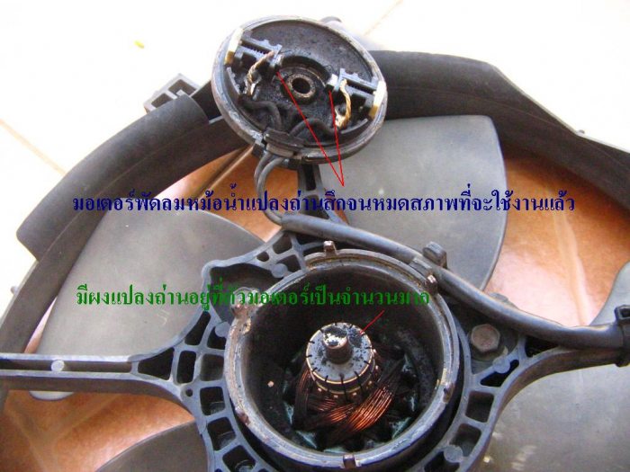

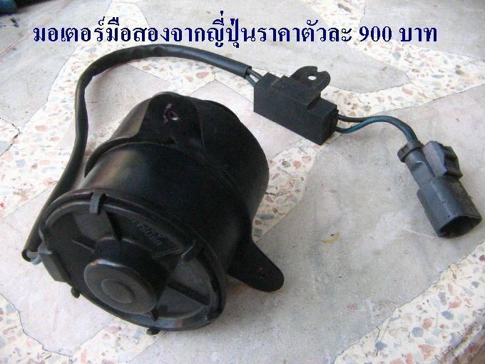

toneka_1 พิมพ์ว่า:
มีร้านที่ เชียงกงแนะนำมั้ยครับ
ของผมใกล้หยุดหมุนแล้ว(หมุนแล้วมีเสียงดัง ใบพัดสั่นๆ) ตอนนี้ใช้วิธีหยอดน้ำมันไปก่อนนะครับ หยอดเสร็จก็หาย แล้วก็เป็นอีก
พี่ๅท่านใดมีร้านแนะนำ รบกวนด้วยนะครับ
 ตัวมอเตอร์ซ่อมได้โดยเปลี่ยนแปรงถ่านใหม่แต่ต้องดูว่าซี่คอมมิวเตเตอร์สึกมากหรือไมถ้าดูว่าสึกหรอมากแล้วก็ไม่ควรเปลี่ยนแปรงถ่านจะใช้ได้ไม่นาน
 ควรเปลี่ยนตัวมอเตอร์มือสอง หาได้ตามร้านไดนาโมหรือที่เชียงกงราคาประมาณ 500-900 บาท ราคาใหม่ของไต้หวัน 1,800 บาท ราคาศูนย์ 4,000 กว่าบาท เลือกเอาครับชอบแบบไหน

พฤหัส, 7 กุมภา 2013 15:31 - พัดลมระบายความร้อนหม้อน้ำเสีย ไม่ทำงานซ่อมได้หรือเปล่า หรือต้องยกเปลี่ยนทั้งชุด
 ซ่อมได้ครับ.. แต่ให้ลองเช็คดูก่อนนะครับ  ถอดออกดูว่าแปรงถ่านหมดหรือไม่ ถัาหมดก็เปลี่ยนแปรงถ่านครับ ราคา ประมาณ 150- 200 บาทครับ
เพราะผมเปลี่ยนเองมาแล้วครับหมดปัญหาเลยครับ (ถ้าแปรงถ่านไม่หมดก็ต้องเปลี่ยนมอเตอร์ใหม่นะครับ)

ของผม ตัวซ้ายฝั่งข้างคนขับครับ(น่าจะทำหน้าที่เกี่ยวกับแอร์) พอดี พี่ๆเข้าบอกว่า ให้ดูที่ "แปรงถ่าน" มันอยู่ส่วนในเลยใช่หรือไม่ครับ (ไม่รู้เข้าใจถูกมั้ย) อาจจะหมดก็ได้
อยากสอบถามเพิ่มเติมว่า? ถ้าถอดแล้ว ระบบหม้อน้ำ (หมายถึงน้ำยาที่อยู่ในระบบต้องจัดการใหม่หมดเลยหรือไม่ครับ)

toneka_1 พิมพ์ว่า:
ขอบคุณ พี่ๆ ที่แนะนำเรื่องพัดลมนะครับ
แปลงถ่านต้องถอดออกมาก่อนครับถึงจะเห็น
น้ำยาหม้อน้ำไม่ต้องเปลี่ยนใหม่ครับ

damrongwit พิมพ์ว่า:
toneka_1 พิมพ์ว่า:
แปรงถ่านภายในมอเตอร์พัดลมหม้อน้ำครับ
