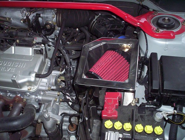

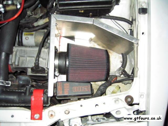

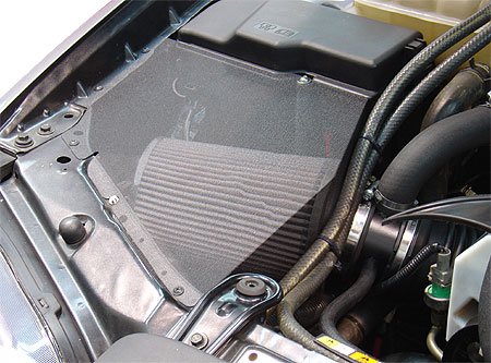

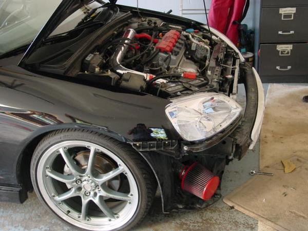

ลองดูนะครับ....^^
หรือแบบ Long Cold Air Intake ดูดอากาศเย็น ๆ ไปเลย...แต่ฝุ่นกับน้ำท่วมอันนี้เดือดร้อนแน่ ๆ ...^^
อันนี้ Heat Shield
อันนี้ Heat Shield
อยากรู้ ข้อดี และ ข้อเสีย การใส่กรองเปือย
air box
air box
Air box
Air box
ได้รับคำขอบคุณจาก: khem_hatyai  vor_ped  BTPhone  Makai  puyzaaaaa  mark_es03  sittichod  beeresgroup  curran  porzerosix  nooduean_69
