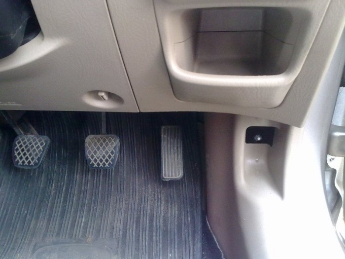

ปุ่ม อยู่ ใน ช่อง เก็บเหรียญ ใต้ สวิทไฟตัดหมอก และ ปุ่มพับกระจก ครับ เอามือคลำด้านบนของช่องนะครับ เป็นปุ่มแดง
เอาไว้รีเซ็ท เวลารีโมท มีปัญหาครับ

มันเป็นปุ่ม Reset ของกันขโมย เอาไว้ Reset กันขโมย เวลาที่เกิดกรณี แบตรีโมทมันหมด
ซึ่ง ตามปกติ มันควรที่จะซ่อนไว้นะครับ
เพราะถ้ามันมาโชว์แบบนี้ ผมว่าแล้วเราจะติดกันขโมยทำไม

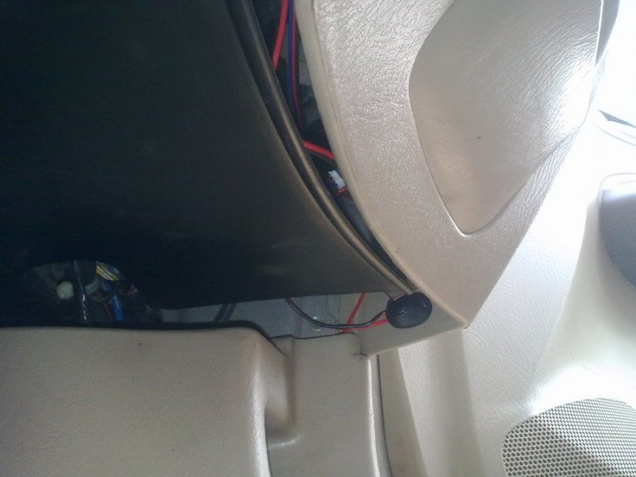

พุธ, 20 กุมภา 2013 11:08 - งานเข้า!! กดรีโมทไม่ยอมปลดล็อคใช้กุญแจไขเปิดได้..แต่ดันสตาร์ทไม่ติด
ของผมอยู่ตรงนี้....ครับ......ไอปุ่มดำๆ อ่ะครับนั่นแหละ สวิตชตัดการทำงานครับ
ปุ่มมันอยู่เหนือที่เปิดฝากระโปรงครับ

พุธ, 20 กุมภา 2013 13:38 - งานเข้า!! กดรีโมทไม่ยอมปลดล็อคใช้กุญแจไขเปิดได้..แต่ดันสตาร์ทไม่ติด
thaipra พิมพ์ว่า:
เป็นรีโมทติดรถหรือเปล่าครับ
ผมไม่ยักรู้ว่า มันตัดการสตาร์ตด้วย

พุธ, 20 กุมภา 2013 14:25 - งานเข้า!! กดรีโมทไม่ยอมปลดล็อคใช้กุญแจไขเปิดได้..แต่ดันสตาร์ทไม่ติด
ป่าวครับมันมีตอนติดสัญญานกันขโมยมาใหม่นี่แหละครับเป็นปุ่มสำหรับใช้สตาร์ทกรณีถ่านรีโมทหมดครับ ถ้าถ่านรีโมทหมดให้ใช้กุญแจเสียบไขประตู มันจะร้องไม่ต้องตกใจครับเอากุญแจเสียบเพื่อสาร์ทแต่ยังไม่ต้องสตาร์ทครับเอานิ้วกดปุ่มแช่ไว้ก่อนจนกว่ามันเลิกร้องแล้วค่อย สตาร์ทครับ....
