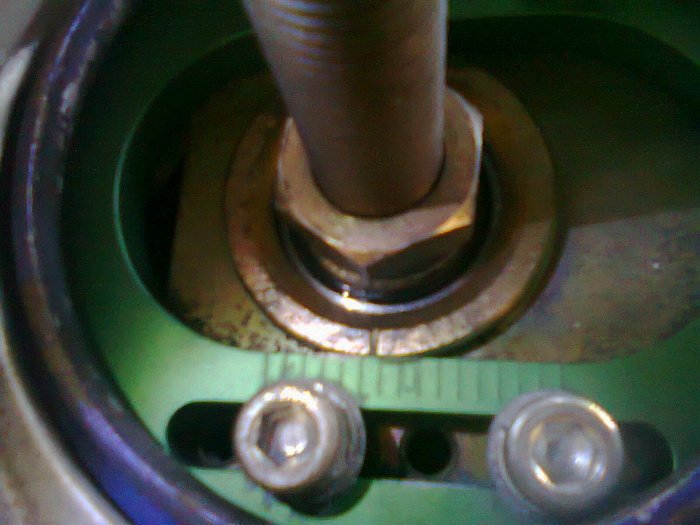

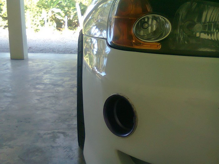

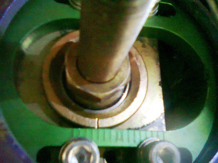

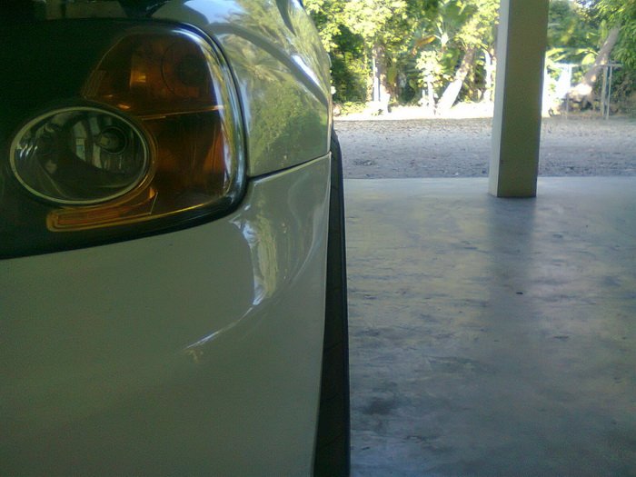

ผมไปใส่โช้ค Tein flex ของ EP3 ที่ร้านยางแถวบ้าน หลังจากใส่เสร็จแล้วตั้งศูนย์ล้อ
ปรากฏว่าล้อมีแคมเบอร์ไม่เท่ากัน และ toe กินซ้าย ช่างเลยทำการปรับแคมเบอร์ที่หัวโช้ค โดยที่ไม่คลายสตั๊สที่เกลียว (แต่ผมเคยเห็น clip ใน youtube เวลาปรับแคมเบอร์ที่หัวโช้ค จะต้องคลายสตั๊ส)
ตอนนี้หัวโช้คทั้งสองข้างมีระดับแคมเบอร์ไม่เท่ากัน และ ล้อด้านขวายื่นออกมามากกว่าข้างซ้ายนิดนึง แต่เครื่องตั้งศุนย์ฟ้องว่าแคมเบอร์-0.6 ทั้งสองข้าง
สุดท้ายหลังจากขับได้ไม่นานมีเสียงดังแอ๊ดๆ จากทางตัวรถด้านหน้าขวา เวลาวิ่งบนที่ระดับต่างกัน แต่บางทีวิ่งนานๆก้อเงียบไป พอจอดวิ่งอีกทีก้อดังอีก
คำถาม
1.เวลาตั้งแคมเบอร์ที่หัวโช้คหน้าต้องคลายสตั๊สป่าวครับ เพราะ โช้คของ es ตัวบังคับเลี้ยวมันติดกับโช้ค
2.สามารถแก้ปัญหาหัวโช้คที่แคมเบอร์ไม่เท่ากันได้ป่าวครับ
3.es เราสามารถปรับแคมเบอร์ด้านหน้าที่ตรงอื่นได้ป่าวครับ นอกจากหัวโช้ค
4.มีร้านไหนแนะนำบ้างครับ
ช่วยหน่อยนะครับตอนนี้ขับแล้วไม่สบายใจเลยครับ ขอบคุณครับ
ล้อซ้าย
ล้อซ้าย
ล้อขวา
ล้อขวา
ด้านซ้าย อยู่ที่ประมาณ -2
ข้างขวา อยู่ที่ประมาณ +4

เคยใส่ MONO FLEX ซ้าย-ขวา ปรับไม่เท่ากันครับ เครื่องที่ตั้ง 0 ก็ฟ้องว่ามันได้ค่าที่เท่ากันทั้งสองข้างแล้ว
ส่วนยื่นไม่เท่ากัน ผมก็เป็นคล้าย ๆ กัน
ปัจจุบันใสโช๊คเดิมแล้ว เน้นนิ่ม ๆ แล้ว

ของผมก็เป็นครับ ข้างซ้ายยื่นออกมามากกว่าขวา ทุกวันนี้ยังงงๆกับมันเลย ตั้ง0ล้อมา3รอบแล้ว มันก็ไม่หาย แต่ขับแล้วมันก็ปกติดีก็เลยปล่อยๆมันไป กลัวเช็คไปเช็คมาเดี๋ยวงานงอกเสียตังค์อีก แต่ก็อยากรู้เหมือนกันว่ามันผิดปกติรึเปล่า
ผมตั้งมาสองรอบแล้วเหมือนกันครับ ไม่หาย ร้านตั้งมานเหนตั้งแคมเบอร์หัวโช้คได้มันเลยตั้งแต่หัวโช้ค ผมไม่รุ้ว่ามานตั้งที่ล้อได้รึป่าว อยากรุ้จิงๆ

หูยึดโช๊คล่าง สองตัว สามารถสไลด์ได้นิดหน่อยครับ

ถ้ามุมล้อได้ตาม spec วิ่งไม่กินซ้าย - ขวา ก็สบายใจได้แล้ว

++ อันนี้ชัดเจนครับลองมาด้วยตัวเอง. ตอนใส่คอม้าไม่ทันคิดอะไรผลปรากฏว่าล้ออีกข้างแบะอีกข้างตรง. แกะใส่ใหม่เน้นดึงคอม้าออกมาสุดแล้วแล้วไขน็อตให้แน่นทำทั้งสองข้าง. ล้อปลิ้นเท่ากันแล้ว!
คำถาม
