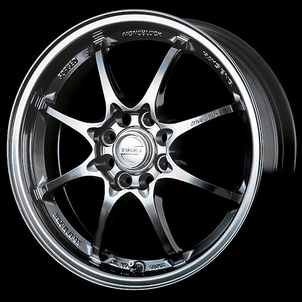

เอามาชุดแรกเลยยครับสุดฮิตสำหรับหมู่เฮาชาวfd พวก Ray ce28 re30 te37 ก่อนอื่นเลยยง่ายๆครับคุณเองลองหาข้อมลเกี่ยวกับล้อที่คุณหมายตาหมายใจเอาไว ว่าไอ้เจ้าล้อพวกนี้เนี้ยมันมีกี่สี่กี่แบบ
ยกตัวอย่างพวกสีทองกันดีกว่านะครับเห็นชอบกันแยะ เจ้าพวกRay สีทองเนี้ย มันมักจะเป็นสีทองฟอร์จ เอาละครับ มาดูกันเลยย
อันดับแรกดูที่ขอบล้อครับแท้ไม่แท้ ขอบครับขอบล้อมันต้องแวว ก้านมันจะเป็นยิงทรายย ถ้าเห็นแล้วเป็นอย่างนี้ก็okในระดับนึง แต่ถ้าถามว่าบิวท์ได้มั้ย ตอบว่าได้ครับแต่เนี้องานดูออกครับ แต่ถ้าผมดูไม่ออกละ เอาครับต่อไป ดูครับถ้าขอบแวว ก้านยิงทราย okถื่อว่าขั้นแรกพอผ่านให้ไปดูจุดอื่นกันบ้างครับ
เราก็มาดูพวกเพลท สติกเกอร์ต่างๆที่บอกspec ล้อ วันที่ผลิตวันที่เท่าไหร พ.ศ.ไหน เดือนไหน size ขนาดเท่าไหร่ ออฟเซ็ทเท่าไหร่ pcd หรือรูของล้อ ดูเพลทต่างๆว่าครบหรือไม่ครบ
ต่อไปครับ ถ้าเป็นไปได้หรือมีโอกาศลองใช้มือลูบด้านในล้อ ลูบเพื่อไรครับ ลูบเพื่อจะสัมผัสกับเนี้องาน มันจะต้องเนียนและต้องกลมไม่มีสะดุดมือ ถ้าออกมาเนียนดีก็โอเคนะ ต่อไปลองดูที่บ่าด้านในของล้อครับบ่าอยู่ตรงไหนอยู่ตรงที่เราใส่ยางนั้นละครับ จับแล้วมันจะต้องให้ความรู้สึกว่าหนาๆดูลอยตะเข็บต่างๆลอยเชื่อม ต้องไม่มีโป๊ว เส้นต่างๆในการผลิตต้องคม ถ้าออกมาแบบนี้ก็โอเค
แล้วต้องดูอะไรอีกละ อะนะแน่เลยย ต้องมีรอยขันน๊อตล้อใช้ปะ ถ้ามันไม่มีเลยยละ ถ้ามันใหม่ๆเลยย สัญนิฐานได้สองอย่างครับ อย่างแรกไม่ซ่อมไม่บิวท์มา ก็คือเจ้าของเก่าใช้รักษามากๆๆๆๆๆๆซึ่งมันแทบจะเป็นไปไม่ได้ครับ มันจะต้องมีรอบขับน๊อต รอยกระแทกเศษหินหรือกรวดอะไรบร้างงง ซึ่งนั้นแหละครับคือล้อมือสองที่ผ่านการใช้งานมาแล้ว
อย่างที่สองคือมีซ่อมมีบิวท์มาอะ
ต่อมามาดูพวก ssr advan blckRaceing prodive
ล้อมือสองพวกนี้เนี้ย แวะกลับมาย้ำดูกันที่รอยขันน๊อตล้อกันก่อนนะครับ ดูสิ ถ้ามี อะนะมันต้องมีกันอยู่แล้ว มันต้องมีรอยต่างๆกันอยู่บ้าง
และก็เป็นmax ก้าน อย่างพวกนี้เนี้ยสิ่งที่เราต้องดูกันต่อไป ดูตามสั้นก้านครับ ทั้งด้านนอกและด้านในล้อ
เพราะการพวกนี้มันเป็นตัวรับน้ำหนักทั้งหมด ดูสิว่ามีรอยร้าวป่าวว้า มีรอยทำสีมามั้ย และแน่นอนครับดูพวกเพลทที่ได้บอกไว้ logo สติกเกอร์ต่างๆ พวกนี้เนี้ยวัยรุ่นๆอย่างพวกเราอย่ามองข้ามนะครับ
นิดนึงครับถ้าคนขายจะโกหกเราว่าล้อเนี้ยใหม่จริง ไม่เคยซ่อมไม่เคยอะไร ให้ดูตรงนี้ครับ ให้ลองสังเกตขอบสติกเกอร์ ถ้าเขาซ่อมมาเนี้ยส่วนใหญ่จะใช้กระดาษกาวบังไว้ตอนซ่อมแล้วค่อยพ่น ดูตามขอบสติกเกอร์เลยยครับ
ถ้าขอบเพลทสติกเกอร์ต่างๆยังใส่ๆไม่มีรอยสียังคมๆอยุ่ก็ถือว่าผ่านได้ แล้วก็อย่างลืมลูปด้านใน แล้ววกกลับมาดูขอบต่างๆ และก็ลองสัมผัสตามที่บอกไว้แล้วข้างต้น
ถ้าเป็นพวกล้อฟอร์จจะเบาลองยกดูว่าเบาป่าว เออมันเบาจิงๆ เส้นต่างๆในการผลิตล้อครบมั้ย พวกล้อฟอร์จเนี้ยจะมองเห็นเส้นสายในการผลิดจะเห็นได้ชัด ถ้ามีซ้อมมาเส้นต่างๆจะมองไม่เจอหรือไม่ครบมีขาดช่วงแล้วครับ(เส้นเล็กๆพวกนี้จะเห็น
ได้ชัดมากๆด้านในและด้านที่เราใส่ยางเข้าไปนั้นละครับ)ต้องดูให้เรียบร้อย ปีกล้อด้านที่เราใส่ยางปีกล้อพวกนี้มันคมมั้ยหนามั้ย ถ้าเป็นไปได้เนี้ยลองกลิ่งเบาบนพี้น เราจะเห็นได้ว่าขอบล้อพวกนี้มันกลมป่าว
***ถ้าไม่กลมมีคดมีดุ้งชิ่งไปเลยครับดูชุดอื่นดีกว่า เพราะล้อพวกนี้เนี้ยถ้ามีซ่อมหรือทำสีมาแล้วเนี้ย ราคาขายต่อจะไม่ได้ราคาเลยยครับ ชะนั้นแล้วเราต้องดูให้ดีที่สุดนะครับ ล้อพวกนี้ราคาแพงมากๆ
