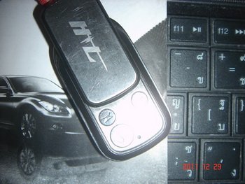

พฤหัส, 29 ธันวา 2011 01:24 - สงสัยรีโมทกันขโมย เดี๋ยวใช้ได้ เดี๋ยวใช้ไม่ได้
รีโมทผมใช้ไม่ได้เลย

ลองสังเกตุตรงหัวรีโมทดูก่อนนะครับว่ามีรูหรือมีหลอดไฟใสๆหรือเปล่าครับ...(คล้าย LED)..ถ้ามีนะครับ..ให้นำมือถือที่มีกล้องมาเปิดโหมดถ่ายภาพ..จากนั้นก็เอารีโมทตรงด้านหัวที่มีรูหรือหลอดLEDหันเข้าหากล้องจากนั้นกดรีโมทเลยครับกดถี่ๆแล้วให้สังเกตุดูที่จอโทรศัพท์ถ้ารีโมทใช้ได้(ยังมีแบตอยู่)จะปรากฏแสงไฟสีขาวตามการกดรีโมทของเรา..ถ้าไม่มีแสงสีขาวแสดงว่าแบตหมดครับ...วิธีการนี้สามารถใช้ได้กับรีโมททุกชนิดครับ...ลองดู
