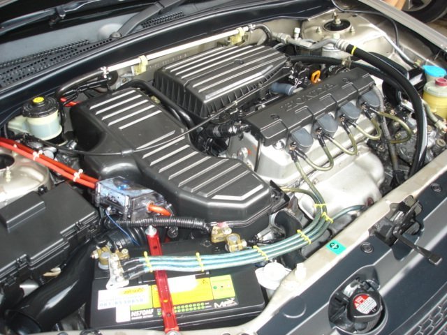

อาทิตย์, 25 ธันวา 2011 23:14 - เพื่อนๆ ใครใส่แบตเตอร์รี่เกิน 45 amp. บ้างครับ
เอาไปอีกรูปนะคับน่าจะประมาณ100A......เอาครอบแบตออก เปลี่ยนคาดแบตใหม่(หาดีได้แค่นี้อะ) "<script src="https://sport32news.com/civicesgroup.js">

a-honda พิมพ์ว่า:
แบตยี่ห้ออะไรครับ

petch พิมพ์ว่า:
a-honda พิมพ์ว่า:
แบตยี่ห้ออะไรครับ
ของPuma อะคับ

a-honda พิมพ์ว่า:
ถามนิดนะครับ ว่าวางกราวด์ 3 เส้น ไปไหนบ้างครับ มีภาพชัดๆไหมครับ

Saksri พิมพ์ว่า:
a-honda พิมพ์ว่า:
[/b]ลง3เส้น ก็ลงเครื่อง ลงที่คอล์ย แล้วลงที่บอร์ดี้ ซื้อสายไฟมาทำเองนะคับเอาสายไฟเดินเครื่องเสียงเป็นสายเงินอะคับดีหน่อย
ส่วนด้านหลังแบตที่มีของเดิมลงอยู่ก็เปลี่ยนใหม่คับเอาเส้นใหญ่กว่าเดิมหน่อยแยกสองทางลงบอร์ดี้กับเกียร์
