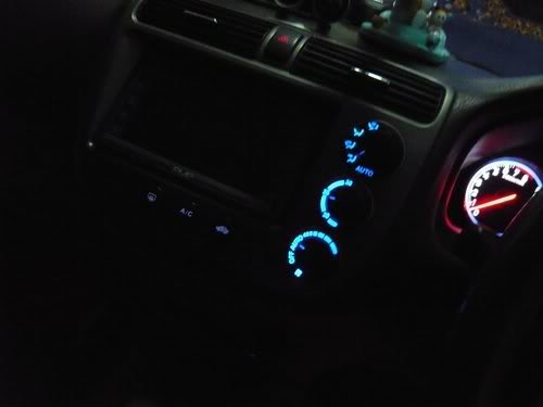

เสาร์, 24 ธันวา 2011 22:06 - ไฟตัวปรับแอร์ไม่ติดทั้งสามชั้น เป็นเพราะอะไรช่วยด้วยครับ
พอดีไปติดเกจวัดความร้อนมาครับแล้วมันก็ไม่ติดทั้งหมด (ตอนจั้มสายไฟไม่แน่ใจว่าช่างถอดขั้วแบตหรือเปล่าน่ะครับ )เป็นเพราะอะไร ไฟพวกนี้มีฟิวส์คุมหรือเปล่าครับ ไฟแอร์ทั้งสามตัวเลยครับ แล้วก็ไฟผ่าหมากกับไฟปรับกระจกมองข้างด้วยครับ คือไม่ติดพร้อมกันทั้งหมดเลยครับ

ยังหาสาเหตุไม่ได้เลยครับ เช็คหลอดดูก็ไม่มีรอยขาดอ่ะครับ

ล่าสุดลองซื้อหลอดจากศูนย์มาเปลี่ยนแล้วก็ยังไม่ติดครับ มีฟิวส์จุดไหนที่ขาดบ้างมั้ยครับ

ลองดูที่กล่องฟิวส์หรือยังครับ ..ที่ใต้ฝากล่องจะมีรูปบอกว่าฟิวส์จุดไหนอะครับ..ผมว่าน่าจะฟิวส์ขาดนะครับ
หรืออาจจะตัดสายไฟแล้วต่อไม่ครบอะครับ

ลองเปิดดูในคู่มือรถก็ได้ครับ จะมีบอกว่าฟิวอะไรอยู่ตรงไหน
กล่องฟิวจะมีอยู่2ที่ครับ คือที่ห้องเครื่องกับที่ใต้พวงมาลัย
ผมคิดว่าอาจจะเป็นที่ฟิวไฟหรี่ก็เป็นได้ครับ ลองเช็คโดยการเปิดไฟหรี่ดู
แล้วดูว่าไฟตรงอื่นติดเป็นปกติหรือเปล่า ถ้าติดก็ไม่น่าใช่
แต่ถ้าไฟตรงอื่นไม่ติดด้วยก็ฟันธงได้เลยว่าฟิวไฟหรี่
ถ้าไม่ใช่ฟิวไฟหรี่ก็ลองไล่ดูว่าที่ไปติกเกจมามันต่อไฟกับอะไรบ้าง
แล้วค่อยไล่ฟิวดูครับ ขอให้เจอสาเหตุนะครับ

ของผมเคยเป็นครับ ตอนถอดวิทยุออกมา แต่ของผมมันไม่ติดที่ปุ่มปรับความแรงพัดลมแอร์อย่างเด่ว
แล้วใช้ไปสักประมาณสองเดือน ก็ติดมาเฉยเลย ตอนแรกจะซื้อหลอดมาเปลี่ยนแล้ว
