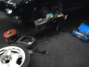

เจียจานเบรกแบบนี้ไม่เคยเห็นครับพี่น้อง ไปอยู่ไหนมาเนี่ย
พี่น้องครับ มีข้อดี ข้อเสียหรือไม่ครับ อยากรู้อยากรู้

เค้าเรียกเจียร์ประชิดครับ
ตอนหลังแอบมาคิดว่า . . . . แล้วเกียร์ตรูจะเดี้ยงหรือเปล่าหว่า (เกียร์ออโต้น่ะครับ)
ใครรู้บ้าง ช่วยหน่อย

zan พิมพ์ว่า:
vorapong พิมพ์ว่า:
เจียจานเบรก
พังแน่ๆ ๆ ๆ

เคยถามช่างช่างบอกว่าดีกว่าเจียรอีกแบบนึง เพราะจานอยู่กับดุมล้อครับ

zan พิมพ์ว่า:
vorapong พิมพ์ว่า:
เจียจานเบรก
น่าคิดเหมือนกันนะ เกียร์Auto ใส่ N ยังลากจูงไม่ได้เลย หรือว่า ถอดเพลาขับออกก่อน

คงไม่น่าจะพังหรอกครับ เครื่องมือเค้าดีนะ

เจียปะชิดล้อคับ ผมก้ทำมาก้ยังขับได้ไม่มีปัญหาไร 5ooเองแถวบางนา

ทำมาหลายปีแล้ว ไม่เห็นมานจาพัง รถหลายคันด้วย

nu_es_05 พิมพ์ว่า:
sripasong พิมพ์ว่า:
ผมก็ขับได้ไม่มีปัญหา เมื่อก่อนขับ M/T ก็เจียร์ประชิดยังงี้แหละ
แต่เกียร์ A/T มันลากไม่ได้
แล้วนี่เราปั่นล้อหน้า ก็เหมือนกับลากนั่นแหละ ก็เลยกลัวว่าถ้าทำทุกครั้งที่เจียร์จาน
จะส่งผลเสียกับเกียร์ เลยอยากถามผู้รู้ว่า การเจียร์ประชิด (ล้อหน้า) ของรถเกียร์ A/T เนี่ย
เค้าได้ทำอะไรเพื่อเป็นการป้องกันเกียร์เสียหายรึเปล่า
(เหมือนที่คุณหนุ่มว่า ถอดเพลาขับน่ะแหละ)
ใครรู้ช่วยตอบที . . . . ถ้ายังไม่ได้คำตอบ คราวหน้าจะถามช่างที่ร้านดู

เจียรจานประชิดจะดีกว่าและจะได้ Center กว่าถอดจานออกมาเจียรข้างนอก

zan พิมพ์ว่า:
nu_es_05 พิมพ์ว่า:
sripasong พิมพ์ว่า:
จริงๆแล้วเกียร์A/Tลากได้นะครับแต่ความเร็วไม่เกิน40กม.ครับ(ช่างเครื่องบอกมา)รอผู้รู้มาคอนเฟิมร์

ผมมีคำถามครับ ... จานแต่งขนาด 320 เจาะรูเซาะรอง มัน เจียประชิดไม่ได้หรอครับ....
พอดีไป มา3 ที่ก็ทำไม่ได้ บอกว่าต้องถอดจานมาเจีย ไปร้านที่ถอดจานเจียเอ้า...ลูกน้องหยุดไปเที่ยวเซงเลย..แล้วถ้าถอดจานมาเจีย
ผลงานจะดีเท่าเจียประชิดล้อรึป่าวครับ หรือต้องตั้ง ศูนย์รถใหม่รึป่าวครับ

เจียรไม่ได้ครับ เนื่องจากพื้นที่มันแคบตอนช่วงเกือบสุดจาน เครื่องจะไปติดกับซุ้มล้อ
ส่วนผลงานแล้วแต่ร้านและเครื่องครับ (ไม่ต้องตั้งศูนย์ใหม่)

ขอบคุณครับ.. ต้องเอาไปทำแย้ว ไม่ไหว เบรคแล้วสั่นเป็นเจ้าเข้าเลย

แต่ผมเคยลากตอนเครื่องฮีต เข้าศูนย์ ก่อนลากโทรไปถามศูนย์ บอกลากได้แต่ไมควรเกิน 50-60กม เลยลากช้าๆ ไปประมาณ 10กิโลเมตรที่ความเร็ซ50-60กม/ชั่วโมง ผ่านมาแล้วเป็นเวลา 20000 กม รถวิ่งได้ปกติครับ
(ตอนเครื่องฮีต เนื่องจากตัวเซ็นเซอร์วัดความร้อนที่เครื่องไม่ทำงาน ทำให้ไม่สั่งให้พัดลมหมุน และผมก็ไม่ได้มองหน้าปัด สรุปหมดไป 4,xxx )
เจียจานประชิดแบบนี้ก็เคยทำก็ไม่เป็นไรนิครับ มันหมุนไม่เร็ว ไม่เกิน50 กม/ชม แน่ ฮิฮิ

ลากได้เปล่าไม่รู้แต่ผมเคยลากไปประมาณ 30 โลอ่ะครับ ขับได้ปกติ ทีลากเพราะไม่รู้

ไป เจีย มาแล้ว ครับ..... มัน ทำผม แทบ ซ๊อก.... ส่งสัย เห็น จานผม หนา มั่ง เล่นเอา จาน RUN sTOp 320 เจาะรู เซาะรอง
รองหายหมดเลย มัน บอก กลัวไม่หาย T_T....... เหลือมา แต่ รู หมดหล่อ เลย
ให้ ล้างหน้า นิดเดียว ทิ้งไว้ วัน แมร่ง เล่นสะหมด ปวดหัวใจ
ปล.ไม่รู้ จะ แก่ ยังงัย จะเอาไป เซาะร่องใหม่ได้ ไหมครับ เสียของเสียอารมณ์มากๆ
