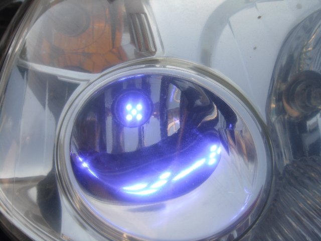

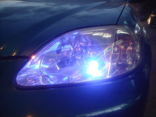

อังคาร, 20 ธันวา 2011 17:40 - ไฟหรี่ ES ใส่ยังไง
ไปแม่สายได้ไฟหรี่ LED มา 4 ดวง สำหรับรถสองคันลองใส่ละ สว่างมาก ใส่ได้แต่ EK แต่ของ ES ยังไม่ได้ใส่ ถอดยังไม่ได้เลย พยายามจะสอดมือที่ซุ้มล้อตามกระทู้เก่าๆที่ ท่านๆแนะนำ แต่ มันถอดยังไงอ่ะ ซุ้มล้อ ES อ่ะ หรือใครมีวิธีใส่ง่ายกว่านี้ไหม
ไฟหรี่ ES ใส่ยังไง

ขอบคุณทุกความเห็นนะคะ ใส่ได้แล้ว สวยงาม อิอิ
ไฟหรี่ ES ใส่ยังไง
