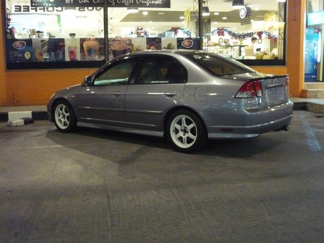

ออฟ 33ใส่ได้เลยครับใส่อยู่ครับ^^
TE37แท้ ขอบ16กว้าง7ออฟ33 ครับหน้าเต็มซุ้มพอดีหลังล้นนิดๆครับกำลังสวย

พอดีผม ไม่มีข้อมูลเรื่อง ออฟล้อ ES เลยครับ แอบไปดูล้อ กว้าง7ออฟ33มา สงสัยจะใส่ไม่ได้ซะแล้ว
ekdanai พิมพ์ว่า:
ผม off41 ก้วาง7 ขอบ15 195 55 เป็นไงบ้างครับช่วยตอบหน่อย
ตอนนี้เปลี่ยนเป็น se37k ขอบ 16 ออฟ 33 กว้าง 7 ใส่ได้ครับ
