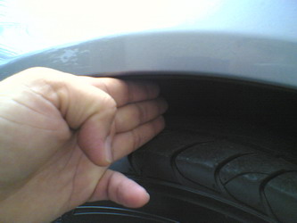

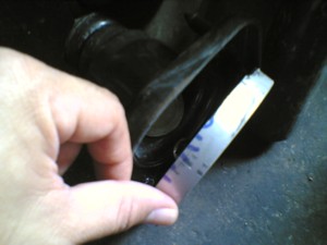

ของผม แม็ก15 เลื่อนเบ่าหน้า ลองสเปเซอร์หลัง 1นิ้ว สปลิง nf210 อัดใหม่4ต้น
หน้า2นิ้วสอดคับๆ หลัง3นิ้วสอดสบายๆ ฟิลนิมๆไม่แข่งมาก
ลองเอาเป็นทางเลือกดูครับ

คืออยากทราบว่า ถ้าเทียบกะ สปริง TEIN แล้ว อันไหนจะเตี้ยกว่ากันเหรอครับ

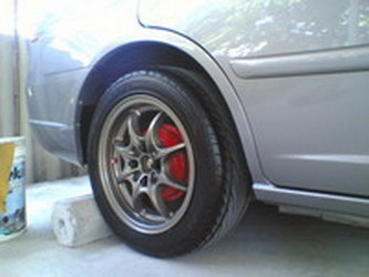

พุธ, 11 มกรา 2012 15:16 - ใครใส่สปริง TEIN กับโช้คเดิมบ้างครับ
อยากเห็นครับว่าใส่ TEIN กับโช้คเดิมแล้วจะสวยขนาดไหนเตี้ประมาณไหนครับ
โพสท์ให้เห็นเป็นบุญตาหน่อยนะครับ...ผมว่าจะจัดซักชุด...แบบว่างบน้อยครับ
ปล.ตอนนี้ผมใส่สปริงตัด...ชอบมีปัญหาเวลายกรถขึ้นแล้วสปริงหลุดเบ้า...เบื่อมากครับ

ถ้าชอบเตี้ยไม่มาก ผมว่าโอเคนะ
ถ้าถ้าชอบเตี้ยกะลังดีก็ แนะนำ H&R คับ
ปล ผมก็ H&R นะ ล้อ 15 http://www.civicesgroup.com/forum/topic21907

พุธ, 11 มกรา 2012 15:52 - สปริงTEIN+โช้คเดิม
โช๊คเดิม อัดน้ำมัน(ร้านพี่ใหม่) เลื่อนเบ้า ปริงต้นเขียวๆ คร๊าบบบบบ
ด้านหน้า
ด้านหน้า
ลองดูครับผม
ลองดูครับผม
ได้รับคำขอบคุณจาก: kaisuh  Concept_ES  onut0627  underhill  kort999  nu_es_05  stam74
