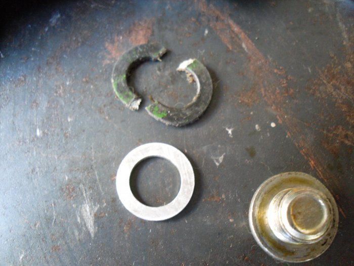

สาเหตุ...น๊อตขันอุตอ่างน้ำมันเครื่องไม่แน่น
เกิดจาก...ร้านที่เปลี่ยนน้ำมันก่อนหน้า มันเอาแหวนรองกระดาษมาใส่ที่น๊อต
(ที่ถูกต้อง ต้องใส่แหวนอลูมิเนียม มันจะแถมมากับใส้กรองเป็นชุดของมัน)
แก้ไข...หาแหวนอลูมิเนียมมาใส่แทนแหวนอะไรก็มะรุ ที่มันใส่มาให้ (เหมือนจะเป็นกระดาษมั้งคับ)
สรุป...ถ่ายน้ำมันเครื่องใหม่ ล้างใต้เครื่องให้สะอาดเอี่ยม...เจ็บตัวไม่กี่ร้อย...
ตามรูปมาดูปัญหากันเลยจร้า
นี้แหละคับ ตัวบนแหวนกระดาษเอามือบีบก็ขาดที่ทำให้น้ำมันรั่ว
ตัวล่างคือแหวนอลูมิเนียมที่ถูกต้อง...จัดการเปลี่ยนซะ

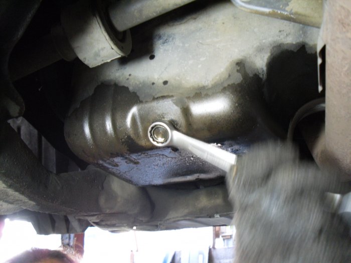

พอลองไขน๊อตตัวนี้ออกก็...โป๊ะแช๊ะ

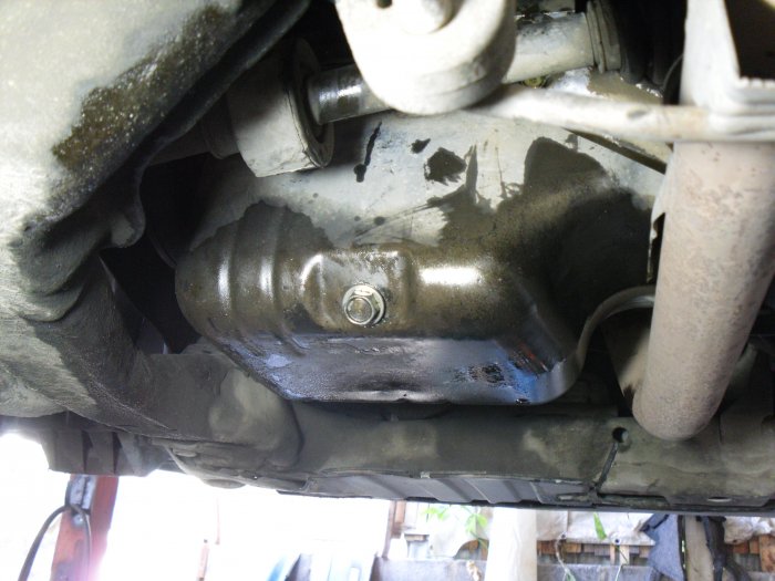

ใต้อ่างน้ำมันเครื่องก็ฉ่ำไม่แพ้กัน

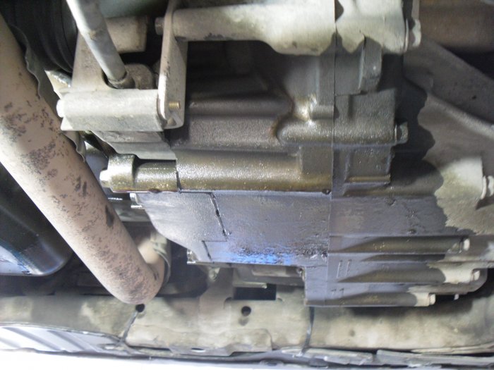

ก่อนทำใต้แท่นเครื่อง ชุ่มฉ่ำไปด้วยน้ำมันเครื่อง
