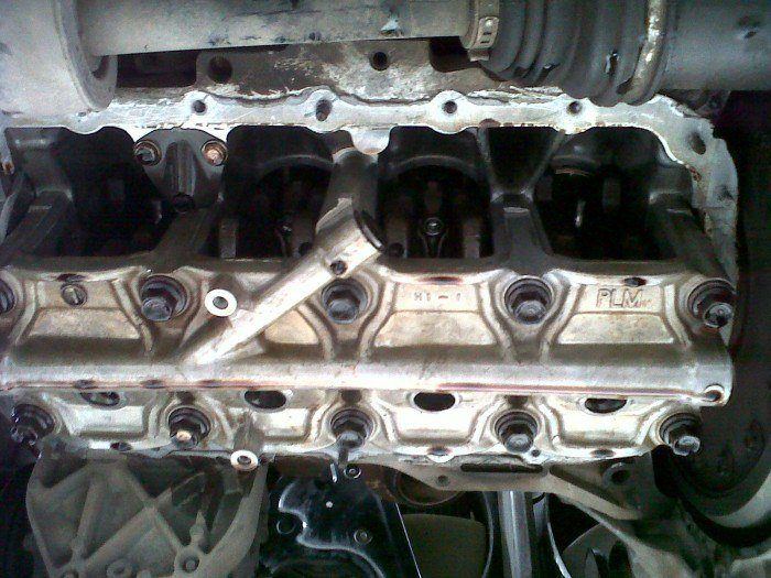

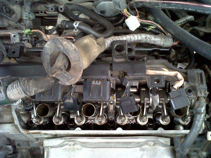

Up Date
เครื่องพังคาเท้า
เศษแหวนก้านสูบที่สีจนสึก ตกลงมาใน อ่างน้ำมันเครื่อง
สภาพหัวเทียน สูบ4 ทำงานไม่เต็มประสิทธิภาพ
เปิดฝาาาาาาาาา
เปิดฝาาาาาาาาา
ถอดอ่างน้ำมันเครื่อง
สภาพแหวนก้านสูบ4 เหลือแค่นี้

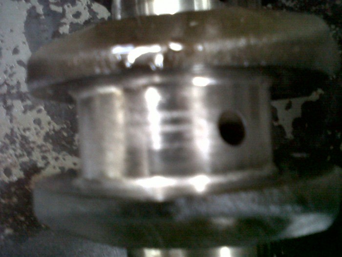

ต่อๆ
เพลาข้อเหวี่ยง ลูกสูบ4 เป็นรอย
อันนี้ น้ากุ้ง(ช่างที่ผมไปขอร้องให้แกซ่อมให้) ล่าง+ขัดๆ จนขาวๆเลย

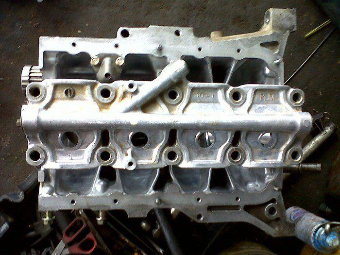

เสื้อสูบขัดๆ ขาวๆ
เสื้อสูบขัดๆ ขาวๆ
ขัดเสื้อจนขาวเนียนๆ
ขัดเสื้อจนขาวเนียนๆ
ด้านข้างขาวๆ
ด้านข้างขาวๆ

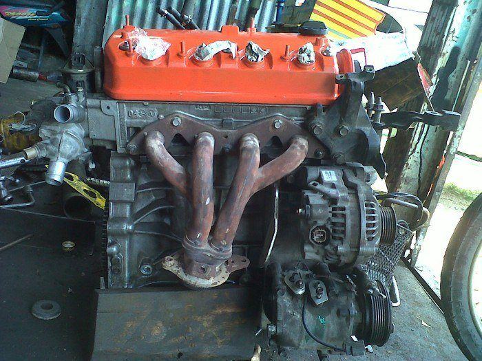

จันทร์, 28 พฤษภาคม 2012 16:02 - กลับมาอีกครั้ง กับ ES 2.0 เดิมสนิท

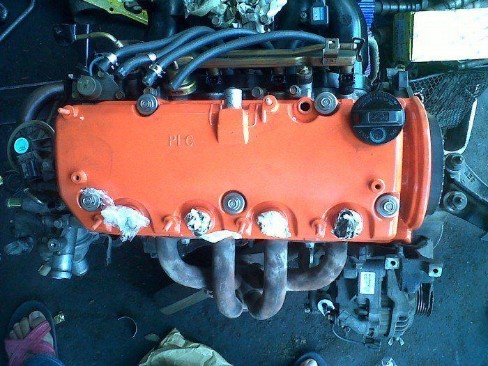

ต่อๆ
ทำฝาสีส้ม (ฝาแดงมีกันเยอะละ)
เพลาข้อเหวี่ยง ทำใหม่เปลี่ยนเบอร์ก้าน

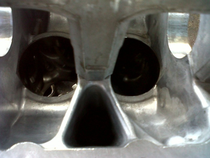

ลูกสูบใช้ของเดิม ขัดใหม่หมด (ที่ ศูนย์มันให้ผมเปลี่ยนหมด มันบอกว่าเสียหมดแล้ว)
ประกอบแล้วววววว
ประกอบแล้วววววว
ประกอบเสร็จ รอยกใส่รถพรุ่งนี้
ได้รับคำขอบคุณจาก: honeybeex7  zan
Phetcharat
เข้าร่วม: 15 กุมภา 2011
ตอบ: 1908
ได้รับคำขอบคุณ: 1429
ให้คำขอบคุณ: 9944
จันทร์, 28 พฤษภาคม 2012 16:07 - กลับมาอีกครั้ง กับ ES 2.0 เดิมสนิท
ต่อๆ อีกนิด
ทั้งหมด น้ากุ้งทำคนเดียว
ระยะเวลาก็ รวมสั่ง ประเก็นใหม่หมด
กับแหวนต่างๆ ก็ 3วัน น้าแกทำคนเดียว
ทำไวมาก ตอนขนมาเป็นแบบชิ้นๆมาเลย
ช่างที่ ศูนย์รื้อแล้ว ไม่ประกอบให้
เพราะผมไม่ซ่อมที่ ศูนย์ (ที่ศูนย์คิดค่าซ่อม 1แสน)
พรุ่งนี้รอลากรถไปให้แกวางเครื่อง
ด้านบน ส้มๆกันไปเลย
ด้านบน ส้มๆกันไปเลย

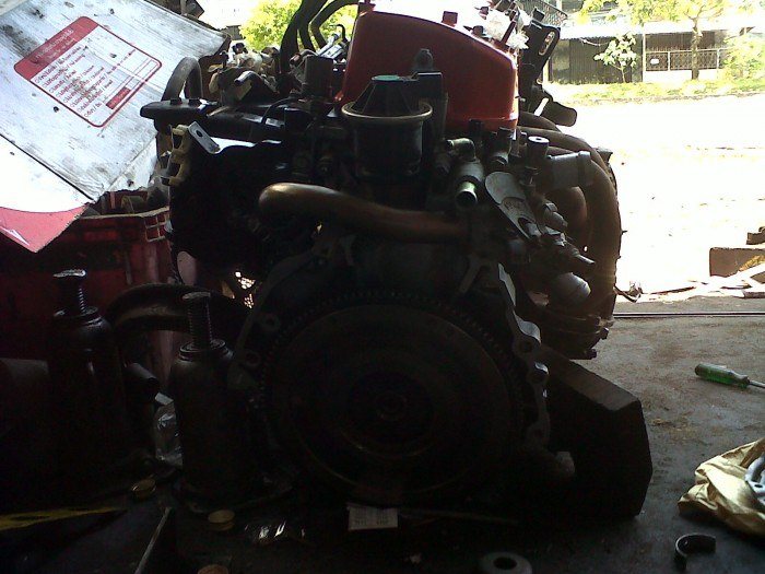

ด้านข้าง (เสียดาบหาพลูเลย์อลูมิเนียมไม่ได้ พี่ติของหมด เศร้าเลย)
ด้านหลัง อยากใส่ลิ้นนอนบ้างจัง อิอิ
ด้านข้างอีกด้าน คลัชอันเก่า(ผ้าผสมทองแดง เจ้าของเดิมใส่มา หมดสภาพแล้ว)
รอใส่คลัชใหม่พรุ่งนี้
รหัสเครื่อง D17A2 MT

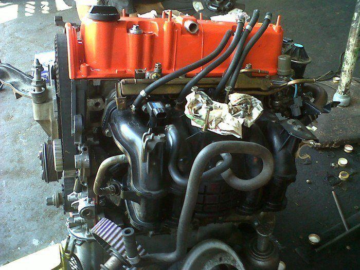

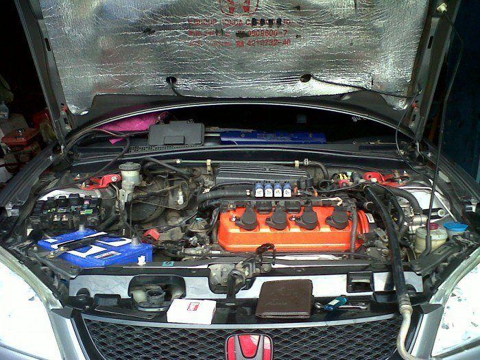

Up Date
ลากรถไปตอนเช้า
บ่ายวางเสร็จละ
รอเดินสายพรุ่งนี้
อิอิ พรุ่งนี้เดินสาย
ฝาแดงเยอะแล้ว ฝาส้มแหวกแนว
