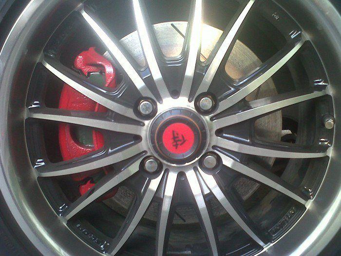

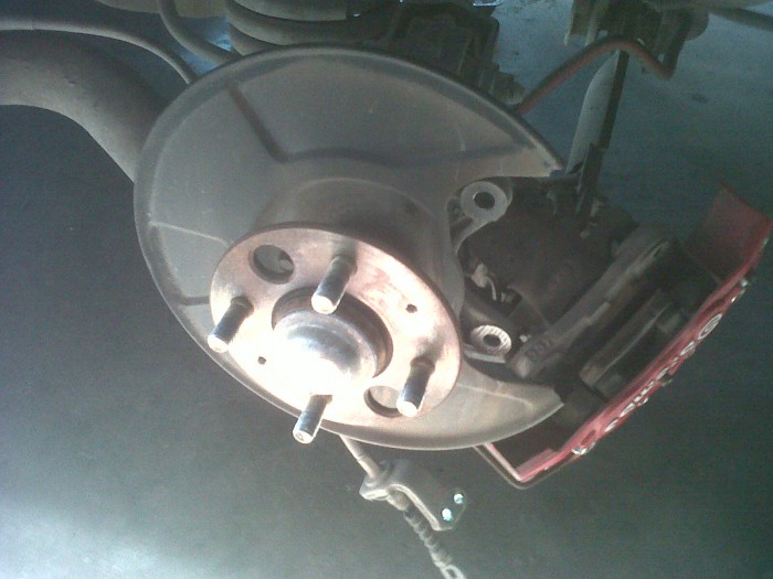

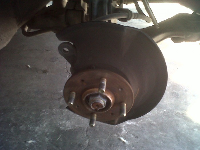

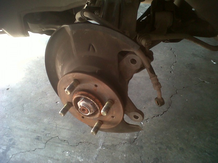

Up Date หลังจากทนขับรถเสียงดังจากเบรคมานาน พอประมาณ ก็ได้เวลาเปลี่ยนเบรค
งบน้อย+ล้อ16 เลยเปลี่ยนได้แค่เบรคหน้า โอดีสซี่ 282mm จานเซาะร่อง และเปลี่ยนผ้าเบรคหลัง
หน้าซ้าย ถอดล้อ+จาน+คาลิปเปอร์แล้ว
หน้าขวา ถอดล้อ+จาน+คาลิปเปอร์แล้ว

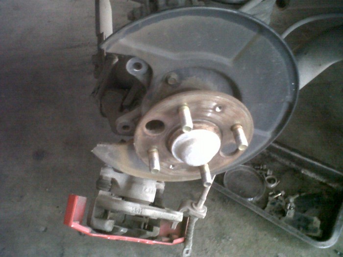

หลังซ้าย ถอดล้อ+จานแล้ว
หลังขวา ถอดล้อ+จานแล้ว
แก้ไขล่าสุดโดย เมื่อ เสาร์, 3 มีนา 2012 21:59, ทั้งหมด 1 ครั้ง (ดูทั้งหมด)
ได้รับคำขอบคุณจาก: Guide6351  honeybeex7  zan  carrimoroll

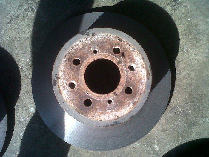

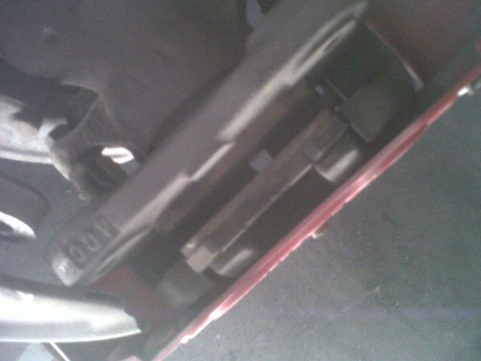

สภาพเบรคหลัง ที่มาของเสียงดัง ดูเผินๆ เหมือนปกติ

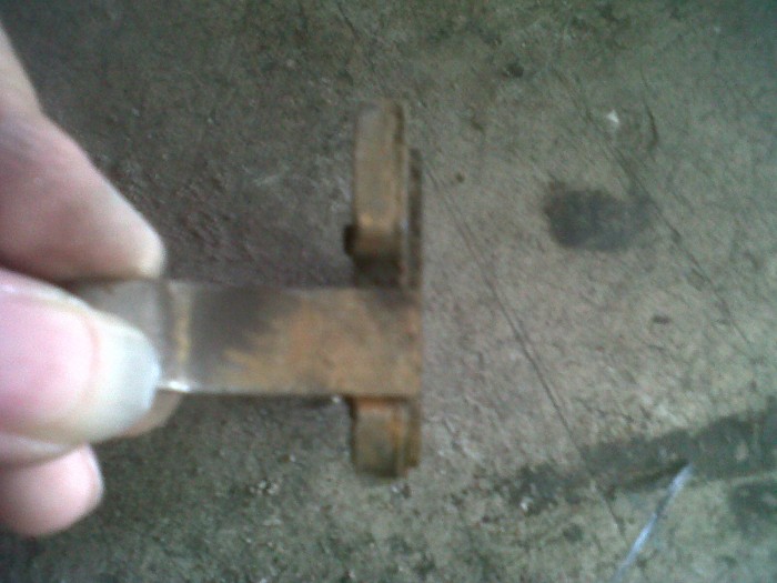

นี่คือที่มาของเสียง จานมันสีกับเหล็กเตือน ว่าผ้าเบรคหมด

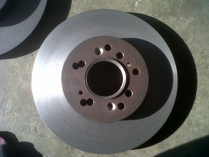

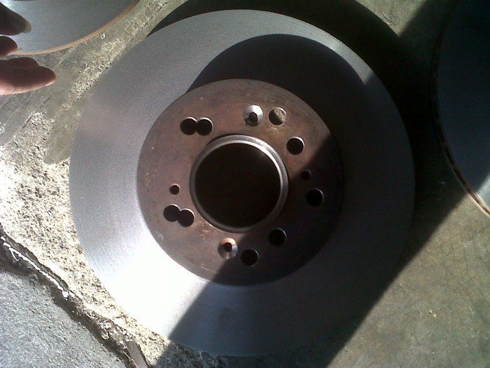

พระเอกของงานนี้ โอดีสซี่ 282 ตอนยังไม่เซาะร่อง
โอดีสซี่อีกอัน
โอดีสซี่อีกอัน
ดิสหลังต้องเจียจานไหม เพราะมันสีกับเหล็กเตือนจนเป็นร่อง

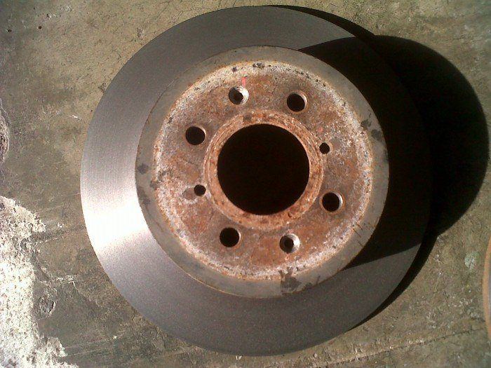

ดิสหลังอีกอัน
ดิสหลังอีกอัน

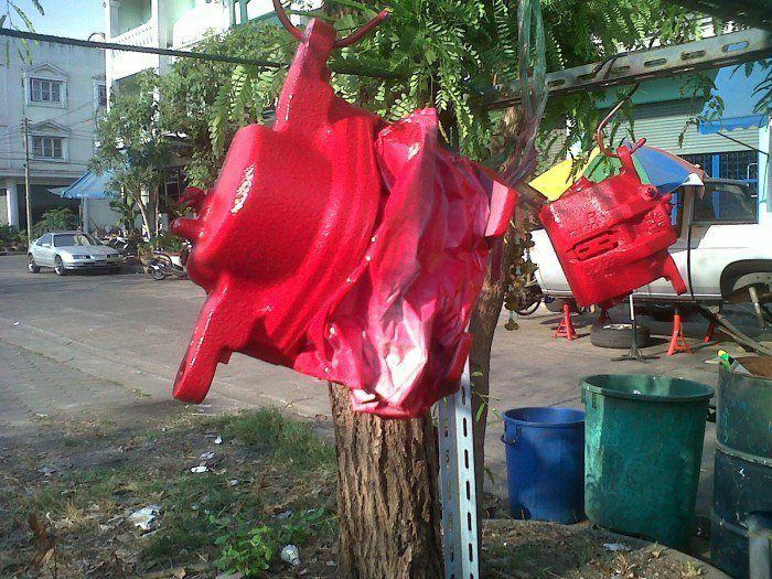

คาลิปเปอร์ โอดีสซี่แดงๆ

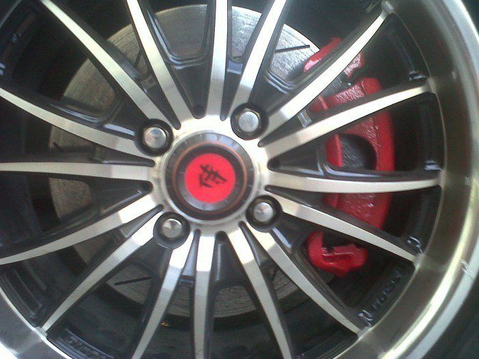

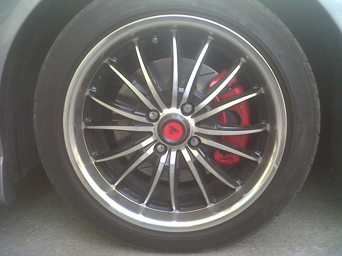

กลับมาอีกที ใส่เสร็จละ ล้อหน้าขวา+โอดีสซี่ จานเซาะร่อง
ล้อหน้าซ้าย+โอดีสซี่ จานเซาะร่อง
เต็มๆวง
เต็มๆวง
ได้รับคำขอบคุณจาก: Guide6351  honeybeex7  zan  hikaru_kung  carrimoroll

เสาร์, 3 มีนา 2012 22:11 - กลับมาอีกครั้ง กับ ES 2.0 เดิมสนิท
จากการลองขับ ผลคือ เวลากดเบรคแรงๆ รู้สึกได้เลยว่า
หน้ามันกดลงไปแบบหยุดนิ่ง(เทียบกับเบรคเดิมๆ ติดรถ)
ดีกว่าเดิมจนรู้สึกได้(จนคนนั่งข้างๆบอกว่า นี่แหละเบรคที่ดี เบรคแล้วต้องหยุดแบบนี้)
ส่วนผลงานการทำของ ช่าง กับ ราคา สรุปว่าพอใจมากครับกับ ร้านพี่ LEE ADAPTER(เมืองใหม่)
