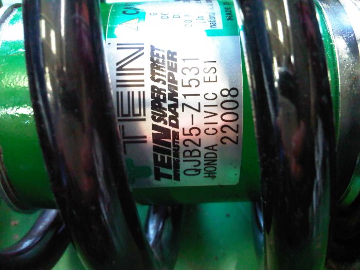

พอดีมีคนจะขายโช๊คคู่หน้า TEIN SS สภาพถอดนานแล้ว มีรั่ว 1 ข้าง ขาย 5000 บาท
1.ราคานี้น่าซื้อไหมครับ
2.ซ่อมแพงไหมครับ คู่ หรือ ข้าง
3.ซ่อมที่ไหนครับ
ขอบคุณมากครับ รูปมาแล้วครับ
แล้ว ซ่อมข้างที่รั่วข้างเดียว มันจะเป็นไงไหมครับ
ตัวนี้เลยครับ
ตัวนี้เลยครับ

1. น่าซื้อครับ รั่วได้ ซึ่มได้ แต่แกนอย่าขด หรือเป็นรอย ซื้อเลยครับ
2. ต้นละ 2500 บาท
3. tein master shop 0818707700
ทางที่ดีก็เอาโช๊คไปให้ร้านดูก่อนดีกว่า ซ่อมได้รึไม่ ตรงรุ่นแน่เปล่า

ถ้า แกนไม่เป็นรอย
ตัวเกลียวไม่ล้ม
ไม่น่ามีปัญหาเพราะว่า
รีวาวล์ได้ ต้นละ 2500
แต่ปัญหาอาจจะอยู่ที่ ตัวปรับหนืด ถ้าเสียไม่ทราบค่าซ่อม
พวกยางกันฝุ่น กันยางกันกระแทรก ประมาณต้นละ 1000 บาท
เช๊ค พี่ใหญ่ Marter shop หรือ
ATP ครับ

ต้นละ 2500 บาท ไม่รวมอะไหล่ที่เปลี่ยนนะครับ ตรวจสอบให้แน่ใจก่อนครับ

ถ้าตรงรุ่นจะเขียนบอกครับ

แล้วมันตรงรุ่นของเราป่ะคับ

ถ้าตรงรุ่นซื้อเลยคับผมเคยถามพวกกันบอกว่าซ่อมคู่ละ 2000+-คับ ซ่อมได้หมดแกนเป็นรอยรั่วซึมหรือมีไรโทรมาคุยกันได้พี่
