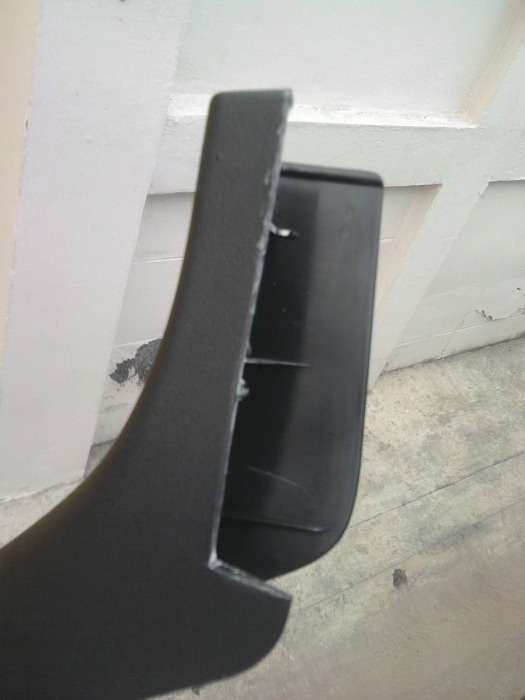

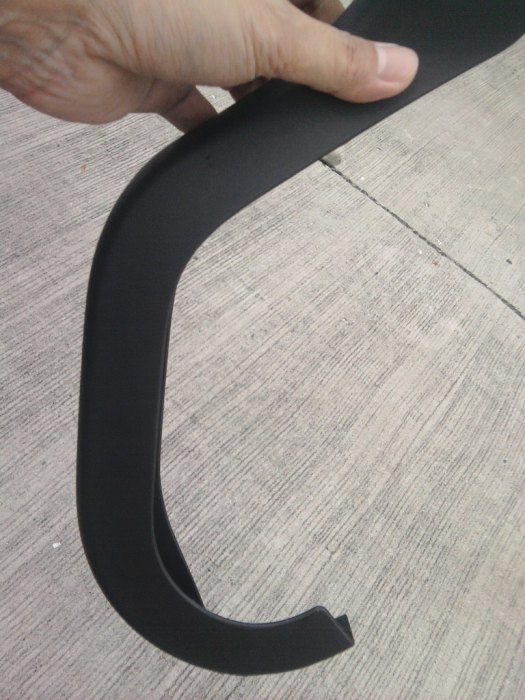

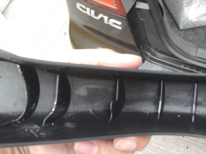

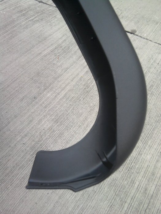

ข่วยเสริมครับ
จุดยึดปุ๊กเดิมๆ
จุดยึดปุ๊กเดิมๆ
ใช้คัตเตอร์คมๆปาดออก เพื่อความแนบแน่น
กระดูกงู(ไม่รู้เรียกถูกป่าว)ปาดส่วนที่ยื่นออกมา ปาดแล้วลองทาบกับก้านฝากระโปรงไปด้วยเพื่อดูความแนบสนิท

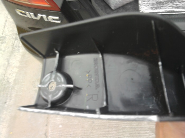

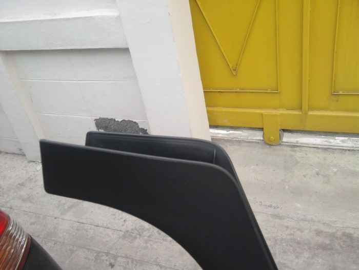

ด้านข้างของเดิม
ด้านข้างของเดิม
ตัดออกประมาณ 1 ซม.(ของผมมีแผ่นซับเสียงกระโปรงหลังด้วยมันเลยต้องตัดออกเยอะหน่อย)

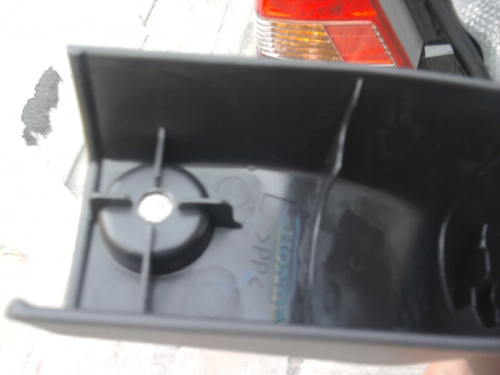

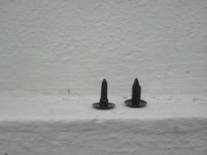

ต่อครับ
ปุ๊กที่มีมาให้ใหญ่กว่ารูที่ก้านฝากระโปรงของ ES ถ้าขี้เกียจเจาะขยายรู หรือไปซื้อปุ๊กขนาดเท่ารู ก็ใช้วิธีแบบบ้านๆคือเอาคัตเตอร์ถากออกดื้อๆเลยครับ(ซ้ายถากออกแล้ว
ตัวขวาของเดิมทีมีมาให้)

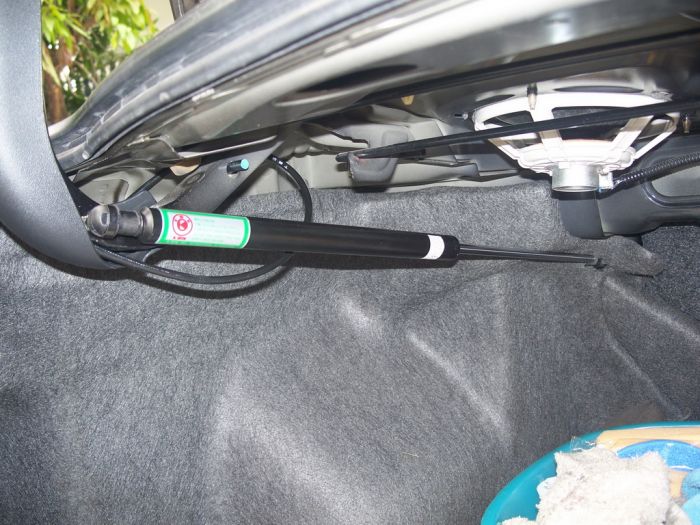

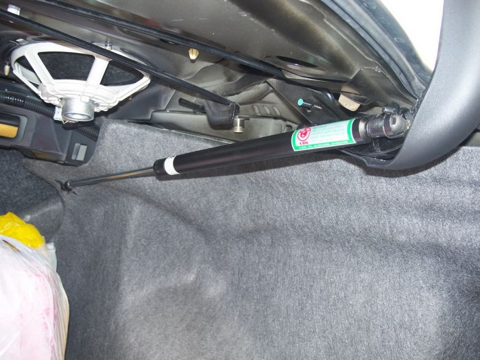

ตัวก้านผมสลับข้างใส่ เพราะคิดว่าตำแหน่งรูน่าจะเข้ากันมากกว่า
และอีกอย่างผมติดโช๊คค้ำฝากระโปรงหลัง เลยไม่ต้องบากตรงหัวโช๊ค

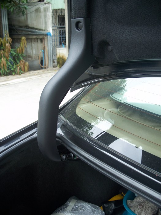

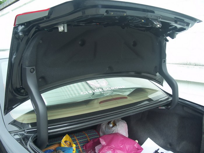

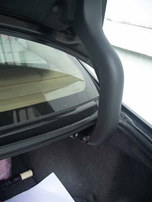

พุธ, 17 ตุลา 2012 17:57 - พลาสติีกหุ้มก้านฝากระโปรงหลัง
อีกนิด ยาวไปหน่อยขออภัยด้วยครับ ว่าจะตั้งกระทู้ Review ลงให้เพื่อนๆดูนานแล้วแต่ไม่มีเวลาเลยครับ
เลยขอฝากไว้ในนี้แทนเลยแล้วกัน

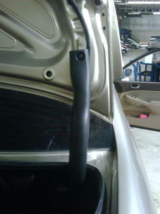

ด้านขวามันจะมีท่อสายไฟท้าย จะเก็บมิดพอดีครับ
ด้านซ้ายเป็นสายดึงฝากระโปรงหลัง
ออกมาหล่อๆ แนบๆ แบบนี้เลยครับ
