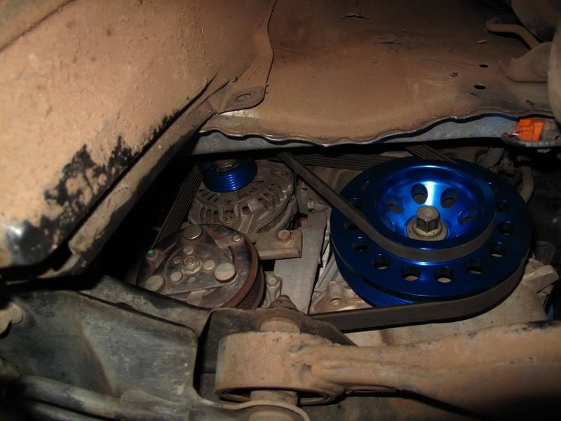

ถามเรื่องพูลเล่ย์อลู ติดตั้งไม่ได้ครับ (ติดได้แล้วคร๊าบบบบบบบบบบบบบบบบบบบบ)
ถ้าดูจากรูป ผมว่า พูลเล่ย์ มันก็แทนที่ตำแหน่งเดิมเป๊ะ ๆ
สายพาน ก็โยงเหมือนเดิม และก็ไม่มีส่วนไหนยื่นเกินออกมาเลยนะครับ
ถ้าพลาสติกมันเปียดเนี่ย มันต้องเบียดสายพานด้วยสิครับ
ถ้ายังไม่ได้ยังไง เย็นนี้จะไปถ่ายแบบมีแผ่นพลาสติกมาให้อีกทีนะครับ
ได้รับคำขอบคุณจาก: nocomment  zan  cisco  Phetcharat  khem_hatyai

เมื่อกี้พยายาม มุดซ้าย มุดขวา ล้วงทุกซอก ทุกมุม เอาไฟส่องดูให้เห็นชัด ๆ
ถ้าดูจากรูปที่ผมเอาให้ดู มันจะมีแผ่นพลาสติกเรียบ ๆ มาปิดไว้ให้สวยงามอีกทีนึง
แต่ตัวพูลเล่ย์ใหญ่นี้ ห่างจากตัวพลาสติกอย่างน้อย ๆ 5cm ได้ ไม่มีส่วนไหนมาอยู่ใกล้เลยครับ
วิธีติดตั้งตัวนี้ เค้าจะยกรถขึ้น ถอดล้อหน้าซ้ายออก เอาแผ่นพลาสติกออก แล้วเปลี่ยนจากซุ้มล้อครับ
ผมพยายามตีความที่ช่างว่า "ติดพลาสติกครอบเฟืองเครื่อง ถ้าเอาออกฝุ่นจะเข้า" อันนี้มันข้างในเครื่องยนต์แล้วอะครับ
ไม่แน่เค้าอาจจะเข้าใจผิดหรือเปล่า
เจ้าตัวพูลเลย์หน้าเครื่องตัวใหญ่นี้ ปกติมันก็อยู่ลอย ๆ โดนฝุ่น โดนน้ำได้อยู่แล้วอะครับ
พลาสติกที่ซุ้มล้อ อาจช่วยไม่ให้ล้อปั่นโคลนมาโดน แต่ไม่ถึงกับกันฝุ่น
พยายามจะถ่ายรูปมาให้ดู แต่ว่ามันมืด ถ่ายยังไงก็ลงไปไม่ถึงข้างล่างเครื่องอ่าครับ

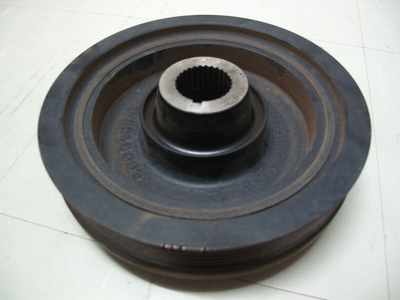

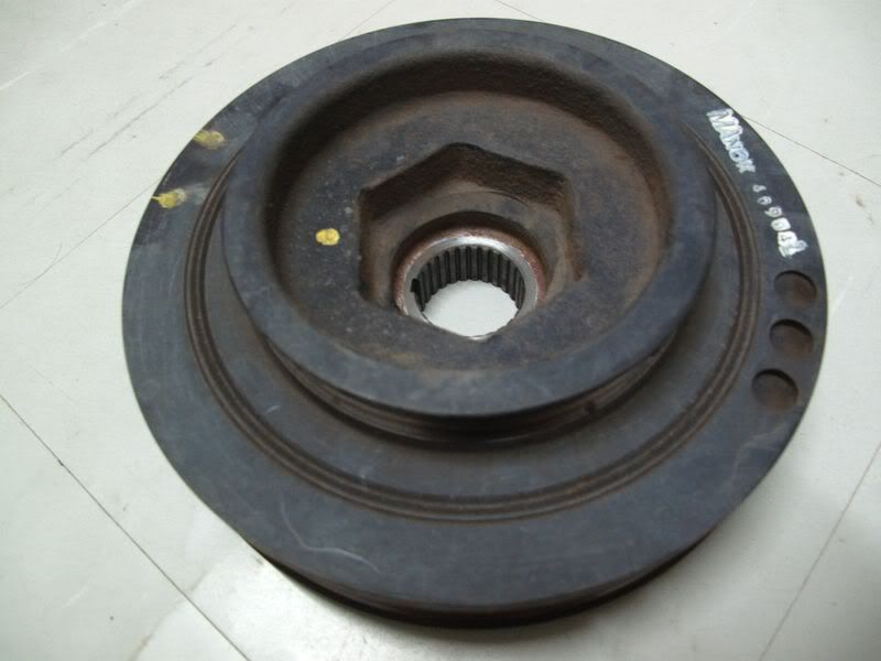

ถ่ายรูปของเดิมมาให้ดูครับ ลองเปรียบเทียบกันเลยดีกว่า
อันนี้ด้านที่หันเข้าหาเครื่องยนต์ครับ คุณปุ๋ยลองถ่ายรูปด้านหลังของพูลเลย์มาให้ดูหน่อยสิครับ
อันนี้ด้านหน้า หันออกหาล้อครับ
ได้รับคำขอบคุณจาก: yoosabai  Phetcharat  kittidech  khem_hatyai  cisco

wut-chiangmai พิมพ์ว่า:
โอ้ว มันต่างกัน ตรงนี้นี่เอง
พูดถึงตอนติดตั้ง ผมนั่งอยู่กับช่างข้าง ๆ เลยนะครับ ไม่เห็นแกว่าไงเลยนะ ถอดอันเก่าออก ยัดอันใหม่เข้าเฉยเลย
รู้สึกกังวลนิด ๆ แต่ผมใส่มาก็ครึ่งปีได้แล้วนะครับ ผมว่าไม่ติดอะ อาจจะใกล้ ๆ
งี้ก็ได้ครับ ลองโทรปรึกษาพี่ใหม่เพื่อความชัวร์ แกติดตั้งมาเป็นสิบชุดแล้วอ่า
5555 ไว้ลองดูแถวๆบ้านก่อนครับ แล้วถ้าไม่เวิร์ค เดี๋ยวจะแรดไปหาพี่ใหม่ถึงหน้าเตียงเลย T^T

จันทร์, 28 พฤศจิกา 2011 22:19 - ถามเรื่องพูลเล่ย์อลู ติดตั้งไม่ได้ครับ (ติดได้แล้วคร๊าบบบบบบบบบบบบบบบบบบบบ)
อ่าาา นั่นล่ะครับ ที่ผมหมายถึง ของผมก็ใส่ทั้งสามตัวตอนแรก ที่ร้านพี่ใหม่นะ เป็นสีแดง แต่ตอนลองไปถอดออกมาดู เจ้าตัวนี้มันปั่นกับพลาสติก จนสีแดงหายไปเลย เป็นวงกลมอะครับ ก็เลยให้พี่ใหม่ยัดของเดิมลงไปแทน เหลือแค่สองตัวบนที่ยังแดงแปร๊ดดดด อยู่
ได้รับคำขอบคุณจาก: wut-chiangmai  khem_hatyai
