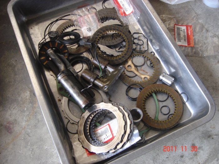

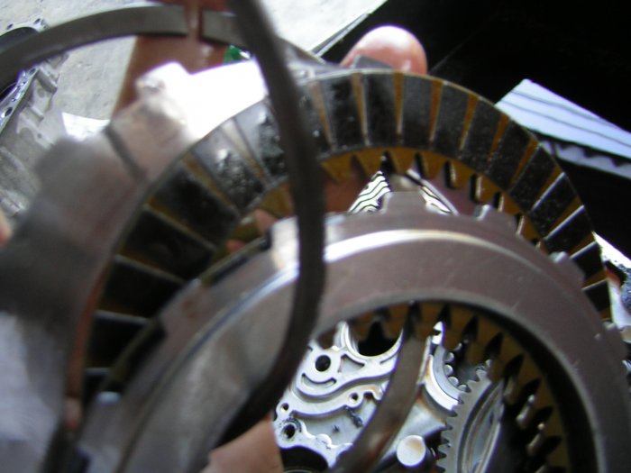

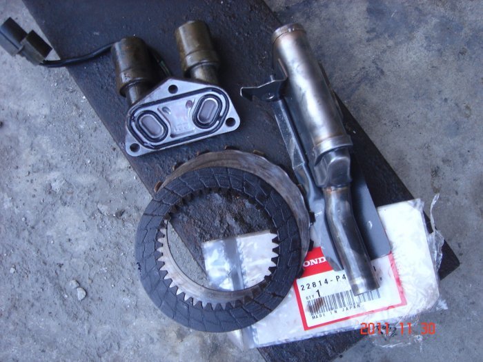

ยกมาเรียบร้อยแล้วตอนนี้วิ่ง 2000กว่าโลแล้ว ยังดูดีอยู่(แต่ยังมีเสียว)ทำตอน 158400กม ล่าสุดเมื่อวานไปรถติดบนโทรเวย์เริ่มจาก หัวลำโพงถึงดอนเมือง ใช้เวลาในการเคลื่อนที่ ไปรวม 4 ชั่วโมง ใสเกียร์ยาวเลย กดเบรกเอา กลัววืดครับ ผลออกมาผ่านด่านทดสอบครับ ปกติดี ส่วนเรื่องผ้าเบรกก็ใช้ของ อเมกา ครับ(ช่างบอก)เนื้อผ้าเบรกเป็นวัสดุเดียวกับ ตาโตครับ ช่างบอกว่าผ้าครัชเดิมของ es มันนิ่มครับ
(อันนี้คิดเองครับเป็นความเห็นส่วนตัว)อาจเป็นสิ่งที่ทาง วิศวกรฮอนด้าเลือกใช้เพราะว่าเวลาตัดต่อเกียรแล้วค่อนข้างนิ่มนวล เหมาะแก่สุภาพสตรีครับ
ของใหม่ครับ
ของใหม่ครับ
ของเดิมติดรถครับ
ของเดิมติดรถครับ

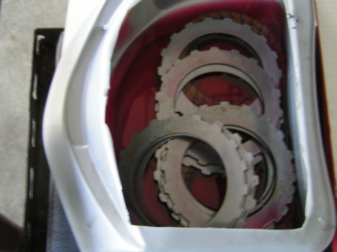

สรุปแล้ว ตัวการสำคัญที่ทำให้เกียร์ออโต้มีปัญหา รถวิ่งไม่ได้ครับ
แผ่นครัชไหม้ กรองน้ำมันเกียร์เริ่มตัน ......

จะปีไหนก็พังได้ครับ แต่จะช้าหรือเร็วขึ้นอยู่กับการใช้รถและการบำรุงรักษาระบบเกียร์ออโต้ แต่เกียร์ออโต้ปี 03-05 จะเสียหรือกรอง ตันช้ากว่าของปี01-02ครับ สาเหตุของกรองน้ำมันเกียร์ ตันเพราะแผ่นครัชมันยุ่ยหมดอายุหรือแผ่นครัชไหม้จากการออกตัวแรงๆรีดครัชบ่อยๆ และยังมีอีกหลายสาเหตุ สรุปแล้วเกียร์ออโต้ของรถรุ่นนี้มันเปรอะครับ ต้องใช้แบบถนอนๆและบำรุงรักษาดีๆหน่อย
นี่ครับไส้ในเกียร์ออโต้ปี04ที่เสียและบางชิ้นเริ่มเสื่อมหมดสภาพต้องเปลี่ยน ใหม่
