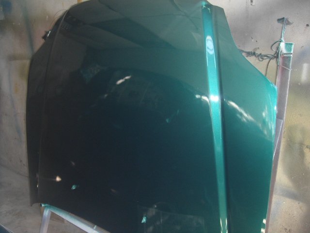

สอบถามผู้เคยใช้หน่อยค่ะ คือรถมีรอยเล็บน้องหมาที่ฝากระโปรงจะใช้คาร์โกแต่ไม่รู้ใคบอกว่าจะทำให้สีด่างง่ะค่ะ จิงหรือป่าวค้ะ

มันจะทำให้ด้านๆครับ ไม่ดี ลองใช้ของแม็กไกวดูคับ

ถ้ามันรอยไม่เล็กจริงๆ
ขัดด้วยมือ ใช้ยี่ห้ออะไรก็ขัดไม่ออกทั้งนั้นแหละครับ
ตอนขัดมันอาจดูหลอกตาว่าหาย พอล้างน้ำแล้วก็เห็นชัดเหมือนเดิม
รอยเยอะมากๆ ส่งร้านทำสีขัดดีกว่า ทั้งคันไม่น่าเกินพันห้า
แต่ถ้าน้องหมาตะกุยประจำ ทำใจดีกว่า ไงก็โดน

ถ้าไม่ลึกมากลองใช้ กาน่า ดีกว่าครับร้านช่างมีขายไม่กี่สิบบาท สีไม่ด่างเพราะเป็นตัวขัดชักเงา
แต่ถ้าลึกมากต้องใช้ ยาขาวขัดหยาบของ 3M

.. ตามนี้เลยครับ ผมเจอรอยเล็กๆน้อยๆ เอะอะ กานา ไว้ก่อน
แต่จะให้ดี ไปซื้อยาขัดขี้นก ขัดรอย หลอดเล็กๆ ร้อยนิดๆ
ในโลตัส บิ๊กซี โซนอุปกรณ์ล้างรถน่ะ เพีียบ ขัดหลายๆรอบ หลังจากลงกานา
ผมหายนะครับ จางลงแทบมองไม่เห็น ถ้ารอยไม่ลึกมาก
