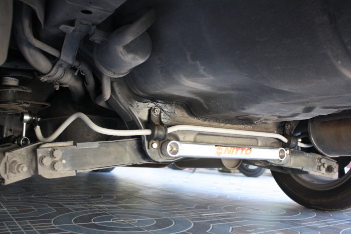

พุธ, 23 พฤศจิกา 2011 12:00 - มาอัพเดต ราคาค่าติดตั้ง กันโคลง หลัง 13 mm ครับ
รูปมาแล้วครับ จะเห็นว่าลูกหมากต่างจากของศูนย์เห็นได้ชัด สั้นกว่า สีสันต่างกัน แต่เน้นถูกและใช้ได้เหมือนกันครับ
ค้ำล่างก็ของในนี้แหละครับมือ สอง 600 เน้นถูกไม่แบรนด์ ใช้ได้เหมือนกัน เปลี่ยน 2 อย่าง ช่างคิดค่าแรง 700
สีค้ำพ่นเอาเอง พอดีชอบสีที่พ่นภายในรถของ spoon เทียบไปเทียบมาออกมาได้แค่นี้ ถูกและพอใจครับ
ลองขับดูรู้สึกได้ครับว่าเปลี่ยนไป ขึ้นลงคอสะพาน ขับโยก ซ้าย ขวา ดีขึ้นแต่ไม่ได้ดีขึ้นแบบ มากมายประมาณรถสนามนะครับ แค่รู้สึกได้ว่าเปลี่ยนไปในทางที่ดีขึ้นครับ
สุดท้ายช่างบอกติดแค่นี้ไม่ทำให้มุมล้อหรือศูนยเปลี่ยน ไม่ต้องตั้งศูนย์ใหม่ ก็ดีประหยัดไปอีก ขับดูก็ตรงเหมือนเดิม เดี๋ยวรอดูว่ากินหน้ายางผิดปกติรึป่าวค่อยว่ากัน วันนี้หมดงบอันน้อยนิดแค่นี้ครับ ขอบคุณครับ
