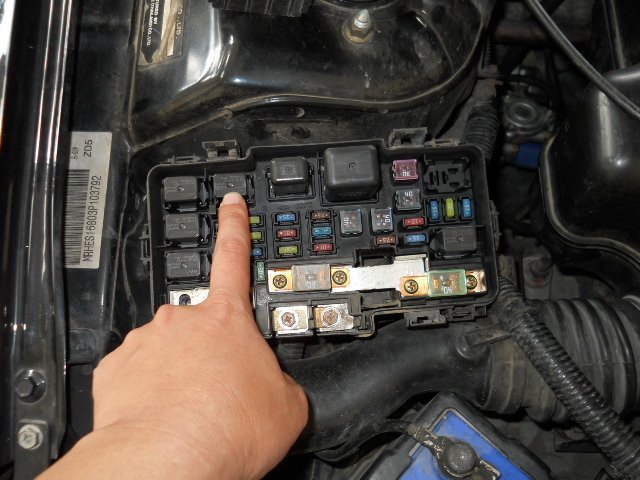

อังคาร, 22 พฤศจิกา 2011 12:11 - รถสตาร์ทติดยากค่ะ Civic Dimension ปี 05 ค่ะ
เคยเป็นค่ะ อาการแบบนั้นเลย แต่ว่าเราเติมเบนซิน 91 ตลอดไม่ใช้อย่างอื่นเลย ส่วนอาการที่สงสัยว่าทำไมสตาร์ทไม่ติด เราเปลี่ยนเริ่มจาก หัวเทียน แบต ไดชาร์ท เช็คกราวน์แอร์ว่ารั่วมั๊ย เช็ควิทยุด้วย เช็คที่แก๊ส (ใช้ LPG)เช็คส้ญญาณกันขโมย เดากันไปเรื่อยๆ สรุปเข้าศูนย์ อาการที่ทำให้สตาร์ทไม่ติด คือ RELEY ค่ะ เปิดกระโปรงขึ้นแล้วดูกล่องฝั่งซ้ายมือหน่ะค่ะ ช่างเค้าลองสลับให้ หายเลยทีนี้ ตามกระทู้เคยมีลงนะคะ แต่จำไม่ได้ว่าอยู่หัวข้อไหน รอท่านต่อไปมาแนะนำอีกทีนะคะ ของรถเราหายเพราะอาการนี้ค่ะ
ได้รับคำขอบคุณจาก: bangnum  Tingly_drums  jeang

mae พิมพ์ว่า:
reley ตัวไหนอ่ะคับ ตั้งแต่ไปจอดหนีน้ำมาเกือบเดือน มีอาการเหมือนกัน
ก็เลยจะลองทำดู
ได้รับคำขอบคุณจาก: mae

เสาร์, 26 พฤศจิกา 2011 10:22 - รถสตาร์ทติดยากค่ะ Civic Dimension ปี 05 ค่ะ
[quote="Jom-marn"]
mae พิมพ์ว่า:
ก็เลยจะลองทำดู
[color=deeppink]ลองสลับตัวที่นิ้วชี้ กับ แถวซ้ายมือนับลงมาตัวที่ 2 นะคะ เผื่อจะหาย (ขอบคุณเจ้าของภาพค่ะด้วยแอบขโมยมา)[/color]
ได้รับคำขอบคุณจาก: Jom-marn  okuma  lordpark  Phetcharat

mae พิมพ์ว่า:
ถ้าดีเลย์คอมแอร์เสีย ไฟแบตจะหมด ภายใน6ถึง8ชั่วโมง เพราะไฟไม่ชาร์ตเข้าแบตครับ สตาร์ทจะไม่ติดเลย
ได้รับคำขอบคุณจาก: mae  Phetcharat

okuma พิมพ์ว่า:
mae พิมพ์ว่า:
ก่อนหน้านี้ พ่วงทุกเช้าเลย...ต้องมีสายพ่วงเป็นเพื่อนติดรถตลอดเวลา
ได้รับคำขอบคุณจาก: Phetcharat
ผมใช้่วิธีนี้แล้วหายเป็นปลิดทิ้งเลยคร้าบบบบ
ดีใจด้วยค่ะ
