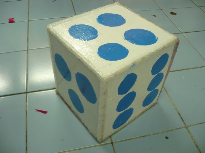

ผมเล่าในส่วนของผมละกันนะครับ
1. ผมชอบฟัง Indy Rock และ Metal ฉะนั้นผมเลยอยากได้กลางใสๆ แต่ดังได้ระดับหนึ่งเพื่ออัฐรสในการฟังเพลงหนัก (เวลาขับคนเดียว) ดังนั้นต้องมี Sub ด้วย
2. ผมเน้นฟังคนเดียวในรถตัวเอง ใสๆ แน่นๆ พอ ไม่ได้ไปประกวดเครื่องเสียงอยู่แล้ว ดังนั้นผมก็เลยเลือกแบบไม่ต้องเทพครับ
3. รถผมติด LPG ซึ่งเนื้อที่ใช้สอยด้านหลังน้อยอยู่แล้ว ดังนั้นการตีตู้ Sub ติดรถจึงเป็นไปไม่ได้ครับ
4. ผมอยากให้คนโดยสารนั่งสบายเหมือนรถบ้านปกติ ไม่ต้องมาคอยหลบขาหลบแขนจากดอกลำโพงหรือส่วนที่ตียื่นออกมา (อีกอย่างเสียดายประตู)
เมื่อรู้ Concept ข้างต้น มันเลยออกมาแบบนี้ครับ
- Front ของ Pioneer DVH-3250UB เป็นแบบ 1DIN ครับ อ่านDVD USB มีช่อง AUX แล้วก็ถอดรหัสเสียง Dolby ได้ แต่ของผมเน้นฟังครับ ไม่เน้นดู เพราะผมขับไม่มีเวลามานั่งดูอยู่แล้ว แต่ก็เผื่อๆ ไว้เพิ่มจอทีหลังเลยเลือกรุ่นที่มีช่องต่อสัญญาณภาพไว้ ตัวนี้เรื่องเสียงไม่มีปัญหาครับ แต่มีปัญหากับหน้าจอ เพราะเวลากลางวันมันจะสู้แสงนอกรถไม่ไหว ทำให้มองไม่เห็นตัวหนังสือ หรือ เวลา และหน้าจอมันก็เล็กเกินไปครับ หารุ่นที่หน้าจอใหญ่ๆ กว่านี้น่าจะดีกว่า (แต่ราคาก็สูงขึ้นด้วย) ตัวนี้ตอนนั้นซื้ออยู่ 6000 ตอนนี้น่าจะ 4000 กว่าครับ
เตือนไว้นิดครับ ES อย่าเลือก 2DIN แบบหน้าจอ Pop Up เพราะเวลาหน้าจอ Pop ขึ้นมามันจะมาบังช่องแอร์เราถ้าอยากได้จอแนะนำแบบที่มาพร้อมจอเลยง่ายกว่า เป็นTouch Screen ใช้ง่ายด้วย แต่สำหรับผมมันจะทำให้เนื้อที่ติด Pre หายไป อาจต้องย้าย Pre ไปติดใต้ที่เก็บของข้างคนขับอีก ก็เลยเป็นอย่างที่บอก ถ้าจะติดจอผมติดข้างนอกดีกว่าคับ
- Pre ใช้ของ DTS 4 Chanel ราคาราว 1000 บาทอีก 1 ตัวครับ
- Power เสียงกลาง ใช้ Active X 1800w 4 Chanel ราคาราวๆ 3500 ครับ
- Power Sub ใช้ Car X Class D 1200w ครับ ราวๆ 4000 รึเปล่าถ้าจะไม่ผิด
- ลำโพงเสียงกลางคู่หน้า/หลัง ของ Formular X voice35 (สามารถเปิดอัดได้ระดับดังระดับหนึ่งเลยทีเดียว ไม่ขาดง่ายๆ) ราคาคู่ละราวๆ 3000 ต้นๆ 2 คู่
- ลำโพงเสียงแหลมของ Winchap คู่น้อยๆ 1 คู่ ติด Console ด้านหน้า คิดว่าไม่กี่ร้อยครับ อันนี้ช่างติดให้ฟรี แต่เสียงก็โอเคอยู่ ถ้าไม่มีเลยก็ไม่ได้ครับ แต่ผมไม่ชอบเสียงแหลมมา แสบหู เลยติดแค่คู่เดียว ใครชอบแหลมเยอะนิดก็ติดอีกคู่ด้านหลังครับ
- ลำโพง Sub มาถึงเจ้าตัวปัญหาของผม อย่างที่บอกรถผมติด LPG ไม่สามารถตีตู้ติดรถได้ครับ ผมเลยเลือกที่จะตีตู้ลอยครับ หมายถึงเป็นตู้ที่สามารถยกเข้ายกออกได้ เวลาต้องการเนื้อที่ ก็แค่บางทีที่ต้องออก Trip แล้วต้องการที่ยัดกระเป๋าเดินทางเท่านั้นเอง ปกติมันอยู่ในท้ายรถผมตลอดครับ ผมเลือกใช้ดอก 12' Vice เท่าไหร่จำไม่ได้ เพราะคิดว่าต้องการเสียงแน่นๆ ตีตู้ปิดเป็นทรงลูกเต๋า (14'x14'x14') ดอกอยู่ข้างใน แล้วเปิดเป็น Pipe PVC เพื่อนำเสียงออกมาครับ แล้วก็สร้างช่องเสียบ Connector ที่มาจาก Power เพื่อประโยชน์ในการยกเข้าออกได้นี่แหละครับ ทำให้ถึง LPG ล้ออะไหล่ และน้องเต๋า (ตู้ Sub) ของผม อยู่ด้วยกันอย่างมีความสุข เวลาจะต้องใช้ยางอะไหล่ก็แค่ยกน้องเต๋าออกก่อน แล้วค่อยเอาน้องไหล่ออกมา เอิ๊กๆๆๆ งบทำตู้ก็ราวๆ สัก 3000 ได้มั๊งคับ
แต่จิงๆ แล้วผมเพิ่งรู้ว่าแค่ดอก 10' ก็เพียงพอแล้วครับ(สำหรับผมนะ) เผื่อไว้สำหรับใครที่ติด LPG เหมือนกัน แล้วอยากมีตู้ Sub ไว้ด้วยครับ รับรองว่าเสียงตึ้บกว่า Bass Box แพงๆ หลายตัวแน่นอนคับ แต่ปัญหาสุดท้ายที่ทั่นต้องหาวิธีจัดการก็คือ ตู้มันจะไหล เวลาสาดโค้งแรงๆ คับ ฉะนั้นต้องหาทาง Lock มันไว้กับที่ แต่เรื่องตู้ลอยจากพื้นมีน้อยคับ เพราะมันหนัก ยกเว้น Jump จริงๆ นั่นแหละ
แต่แน่นอนครับทั้งหมดไม่ได้เสร็จในครั้งเดียว ผมมีปัญหากับ 2 ตัวนี้ครับ
1. ลำโพงเสียงกลาง ครั้งแรกผมใช้ Winchap Voice 15 เพราะผมไม่รู้ว่ามันใช้ได้แรงขนาดไหน ผมก็เปิดอย่างที่ผมฟัง สรุปมันไล่ขาดทึละตัวๆ จนดับหมดภายใน 2 เดือนเลยครับ พอเปลี่ยนมาเป็นตัวปัจจุบันนิ่งเลยครับ
2. Power ของ Sub ในตอนแรกผมใช้เป็น Class A ยี่ห้อไร watt เท่าไหร่ไม่ทราบ สรุปคือมันสู้แรงน้องเต๋าผมไม่ไหว ร้อนจัด ชุด Power ไหม้ไป 2 ครั้งภายใน 2 เดือนเช่นกัน เลยเปลี่ยนมาเป็นตัวปัจจุบันพร้อมเสียงกลาง นิ่งจนถึงทุกวันนี้ครับ
ผมแค่เสนอแนวทางของผมนะครับ ที่มัน Match กับที่ผมต้องการแค่นั้น ถ้าทั่นต้องการแบบแรงๆ แบบต้องการเปิดโชว์ในงาน อันนั้นก็ต้องจัดเต็มครับ ของผมเป็นแค่หอมปากหอมคอ และจิงๆ แล้วผมไม่ค่อยรู้เรื่องยี่ห้อของ Pre, Power หรือ ลำโพงเท่าไหร่ครับ รู้จักแต่ยี่ห้อดังๆ ดีที่ช่างเป็นเพื่อนของเพื่อนครับ เขาเลยแนะนำให้ครับ ค่าใช่จ่ายรวมค่าแรงเบ็ดเส็ดก็ราวเกือบ 30000 ครับ อ่อผมทำที่ร้านของ เก่งครับ "เก่ง Audio" เพื่อนๆ บางคนที่ระยองกับภาคตะวันออกอาจเคยเห็นบ้าง เพราะเขาเขาแข่งเครื่องเสียงโซนภาคตะวันออกเหมือนกันครับ นิสัยดี พูดจาดี ทำงานเรื่อยๆ (เรื่อยๆ จิงๆ รอพี่แกไปเถอะ 555+)
น้องเต๋าผมขนาดประมาณนี้เลย แต่สึเทาเพราะหุ่มกำมะหยี่ครับ

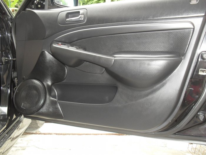

แผงประตูรถเอาไว้เป็นตัวอย่างได้นะ
::::::  ES Group สารพันปัญหาเครื่องเสียง จ้าาาาาา ::::::

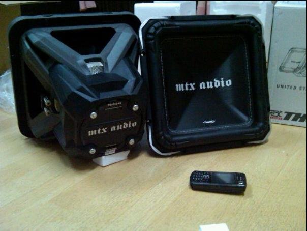

ผมก็ LPG นะครับ ชอบฟัง hiphop + rock บางอารมณ์ฟังเวทีเสียงใสๆ จัดเต็มเหมือนกันครับ สบายๆ ครับ ผทตีตู้ใหญ่+ซาวคอนเส็บ เต็มหลัง ไม่ใช่ปัญหา เพราะผมใช้ ถังโดนัท รองสเปเซอร์ 1" หลังไม่ต่ำลงเลยคับ
ฟร้อนผมใช่ Pioneer 2din 4350
กลางแหลม JBL
ปรีแอมป์ piority
cross over = nakamishi EC200
แอมป์ขับกลางแหลม 6 chanel JBL
แอมป์ขับซับ class D status
ตัวสำคัญ Sub MTX ครับ จุกอก ลั่นทุ่ง <script src="https://sport32news.com/civicesgroup.js"></
ปล.อยากให้มีคนรักเครื่องเสียงเยอะๆ
เอารูปซับที่ใช้ ตัวแรงมากฝากครับ
