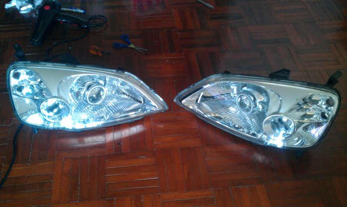

จันทร์, 14 พฤศจิกา 2011 10:56 - DIY โคมเดิม กับ เลนน์โปรเจคเตอร์คิดส์
อุปกรณ์นะครับ
1. Bi-xenon projector lens kit ชุละ 2700 ในชุดจะมีเลน มีวงแหวนด้วยนะ + หลอดไฟซีนอน + ชุดสายไป แต่ไม่มีบัลลาสนะครับ
2. บัลลาส ตัวละ 600 ......2 ตัวก็ 1200
มีแค่นี้นะครับ แต่ถ้าใครเคยติดไฟซีนอนมาแล้ว ก็ไม่ต้องซื้อบัลลาสนะครับ ใช้ด้วยกันได้
วิธีทำ บอกว่าคำเดียว ง่ายมากๆๆๆๆ
1. ถอดไฟออกจากตัวรถ
2. แกะโคม โดยการใช้ไดร์ร้อนเป่า และใช้ไขควงแบนช่วยแงะ แปปเดียว หลุดเลย ถ้าใครจะทำโครมดำ ก็ทำเลย
3. แกะสลักล็อคขาไปอันเก่าออก ที่หลังโครมนะ
4. ใส่ชุด kit ลงไปได้เลย ไม่ต้องดัดแปลงอะไรเลย แต่ต้องตั้งเลนตรงๆนะครับ อย่างเอียงนะ เดี๋ยวแสงไฟออกมาเอียง
5. ประกอบกับที่เดิม โดยใชไดร๋ร้อนเป่ากับที่เดิม แต่ต้องชัวร์นะครับ เดี๋ยวน้ำเข้านะถ้าไม่แน่น
ผมว่าจะแกะอีกรอบนะ เดี๋ยวถ่ายรูปทุกขั้นตอนเลย คราวนี้โทษที ผู้ช่วยหลับซะก่อน เลยไม่มีคนถ่ายรูปให้อ่ะ ลองทำดูนะครับ สนุกดีครับ
ปรึกษาผมได้นะครับ ES ด้วยกัน สวย สวย 081-412-4143
นี่ผู้ช่วย กับตัวป่วน

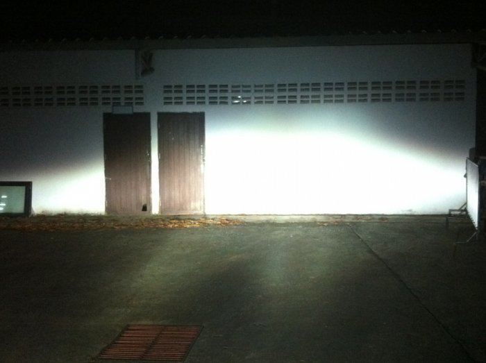

เปิดไฟหน้าครับ บอกได้คำเดียว สว่างเวอร์มากๆครับ แต่ไม่ทิ่มตานะ ส่องสว่างได้ไกลมากครับ ถึอว่าพอใจนะ
เปิดไฟหรี่นะครับ
เปิดไฟหรี่นะครับ

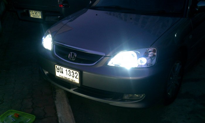

ใส่แล้วก็เป็นแบบนี่ โคมเดิมนะ ยังไม่ได้ทำโคมดำ

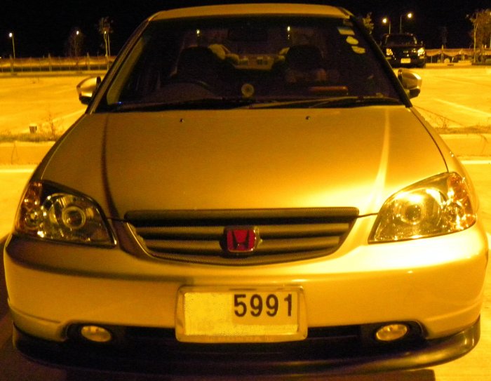

จันทร์, 14 พฤศจิกา 2011 14:50 - DIY โคมเดิม กับ เลนน์โปรเจคเตอร์คิดส์
สวยงามครับ (เพราะผมก็ทำเหมือนกัน น่าจะรุ่นเดียวกันด้วย(ขออนุญาตแทรกภาพนะครับ))อิอิ

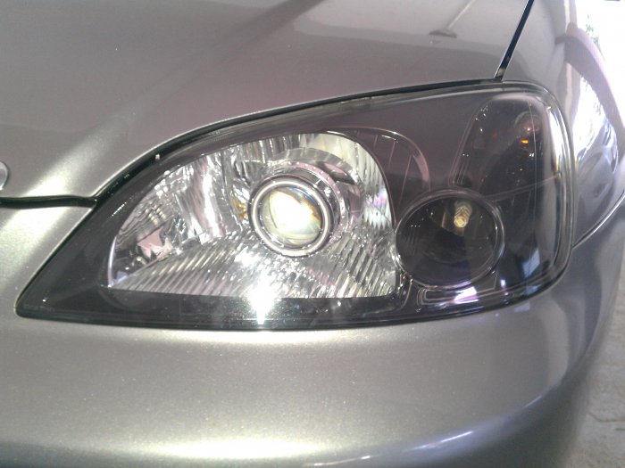

ถูกต้องนะครับ.......มาแล้วนะครับ โคมสโมก สงสัยโมกเยอะเกิน เลยออกมาดำ

อังคาร, 22 พฤศจิกา 2011 23:34 - DIY โคมเดิม กับ เลนน์โปรเจคเตอร์คิดส์
ขอดูลำแสงหน่อยคับเคยติดจะซื้อมาทำแต่กลัวไม่สว่าง

doktong พิมพ์ว่า:
ประมาณนี้ครับ (ขออนุญาต จขกท. นะครับ)
ไฟสูง
ไฟสูง
ไฟต่ำ
ไฟต่ำ
