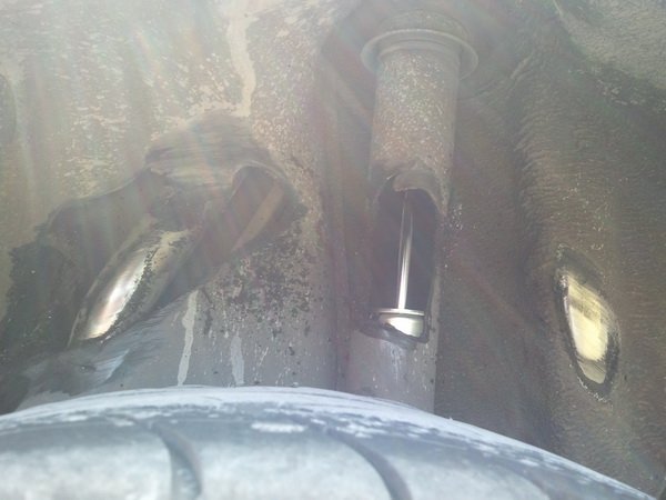

วันเสาร์ไปเยี่ยมญาติที่ลพบุรี เค้าอพยพหนีน้ำท่วมจากบ้านที่นนท์
ระหว่างทางที่อ้อมไปบนมอเตอร์เวย์ก้ไปชนกับเศษซากยางแตก ที่คันหน้าขับทับ แล้วมันกระเด็นขึ้นมา หลบไม่ทัน
วันเสาร์โดนข้างหน้าไป 1 ดอก กว่าจะอ้อมไปถึง ลพบุรี วิ่งไป 6 ชม. กว่า - -"
วันอาทิตย์ ขากลับ ทางก้ไม่ค่อยดีมาก มีปะถนนบ้าง

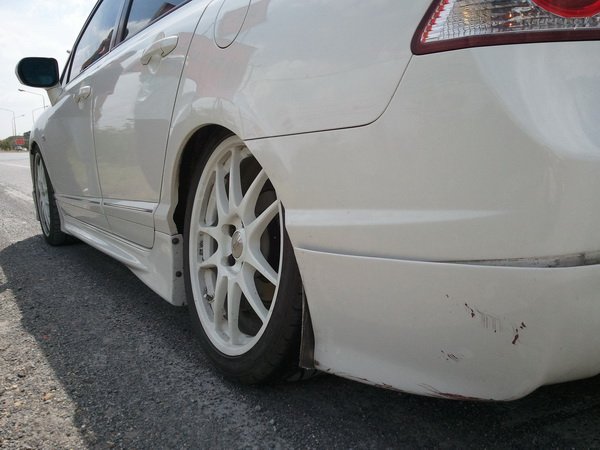

ขับอยู่ประมาณ 100 ตาม Civic สีขาว คันหน้า แล้วพอถึงจุดเกิดเหตุ รถสะดุดตรงถนนที่ปะ แล้วก้มีเสียงครูดยาวๆ
ทีแรกนึกว่า skirt หลังหลุด เพราะมันแตกอยู่แล้ว แต่พอลงไปดู ปรากฏว่าล้อหลังซ้ายมุดเข้าไปข้างใน
โชคดีมีรถตำรวจผ่านมาพอดี เค้าเลยให้เบอร์รถลาก โทรเรียกรถมาลากเข้าศูนย์แถวสระบุรี
พอรถลากมา เอาแม่แรงยกดูว่าเป็นอะไร ก้เจอสาเหตุ น๊อตปรับมุม camber ขาด ทำให้ล้อพับเข้าไปสีกับซุ้มด้านในกับกระบอกโช๊ค
แล้วก้ลากเข้าศูนย์ Honda สระบุรี เค้ามีอะไหล่เก่าของเดิมอยู่ แต่เป็นของลูกค้า รอเอาไปทำเป็นตัวปรับได้ เลยไม่ได้ใส่มาให้ก่อน เพราะกลัวหาของใหม่คืนให้ไม่ได้
ตอนนี้ก้เลยทิ้งรถไว้ รออะไหล่ 3-4 วัน ค่าเสียหายน่าจะประมาณ 6xxx รวมซุ้มล้อหน้าขวาที่ไปลุยน้ำท่วมแล้วหลุดออกมาด้วย - -*
กว่าจะกลับ กทม. มาได้ นั่งรถ บขส. ลุยน้ำที่วังน้อย ตั้ง 5 ชม. กว่าจะถึงหมอชิต เจอพวกแทกซี่มีแต่จะให้เหมาอีก เห้อ
ของผมโหลด + ติดแก๊ส เลยไปใส่กะให้มันกินยางน้อยลง แต่ผลที่ได้ มันเกินความคาดหมายจริงๆ
ตอนที่ไปทำมาก้ไม่ได้เห็นของก่อน เหนว่าราคาถูกกว่าเจ้าที่ขายในเวบ เลยบอกทำเลย
ถ้ายอมซื้อของดีๆ ตั้งแต่ทีแรกก้คงไม่เกิดเหตุแบบนี้
โดนลุงกะน้าสวดไปยกใหญ่ หาว่าไปใส่มาทำไม ของเดิมมันก้แข็งแรงดีอยู่แล้ว sm24.gif
ทีแรกผมเองก้ดูแล้วว่าล้อหลังมันทำไมไปใส่มาแล้วยังแบะอยู่ แต่ก้ยังไม่ได้เข้าไปให้ที่ร้านดู เพราะคิดว่าไม่เปนไรและตอนนี้ที่ร้านโดนน้ำท่วมอยู่ด้วย
แล้วทางศูนย์เค้าบอกว่าอีกข้างนึงก้เกือบจะขาดแล้ว เริ่มบิดๆ แล้ว เพิ่งจะไปทำมาได้ไม่กี่เดือน วิ่งไปแค่ 6-7000 โลแท้ๆ
ตอนนี้โทรไปที่ร้าน ก้บอกแค่ว่า รอน้ำลดให้เอาเข้าไปดู แต่ยังไม่ได้บอกว่าจะรับผิดชอบยังไง ...

อาร์มหลังของ FD ถ้าเอาไปแปลง ต้องอาศัยฝีมือ ประสบการณ์ และ ความใส่ใจของช่างค่อนข้างมากเป็นพิเศษนะครับ เพราะมันเป็นทรงโค้งทำให้การดัดแปลงยากกว่าของ ES ที่เป็นทรงแท่ง

น่ากลัวครับ ที่เห็นท่อ อีกอันที่โดนสีไปนั่นมันท่อที่เติมน้ำมันรึป่าวครับ ถ้าเข้าถีงผมว่าเรื่องใหญ่เลยนะนั่น แต่ขอบคุณครับที่มาบอกเล่าประสบการณ์ ของโมมาต้องดูดีๆ

ผมว่าจุดอ่อนน่าจะอยู่ตรงรอยเชื่อมนะพี่ เพราการเชื่อมบางทีการซึมลึกมันน้อยมันเลยกลายเป็นจุดอ่อนนะครับ
