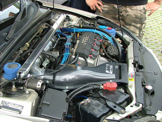

แต่ว่าตอนนี้ผมได้ถอดออกไปเป็นที่เรียบร้อยแล้วครับ.....ที่ถอดออกก็เพราะไม่มีที่ยึดที่เหมาะสม ตอนใส่ทีแรกผมยึดมันกับฝากรอง Simota แถวๆซุ้มล้อด้านขวาตามรูปข้างล่างอ่ะครับ ตอนหลังถอดกรอง Simota ออก ก็เลยหาตำแหน่งดีๆยึดไม่ได้ ก็ํเลยถอดออกซะดีกว่า เพราะกลัวว่าถ้าไปยึดในตำแหน่งที่ไม่เหมาะสม ที่ที่อากาศร้อน มันจะให้ผลลบซะเปล่าๆอ่ะครับ
ตอนนั้นที่ใส่ ผมว่า มันดูเหมือนจะดีขึ้นนิดหน่อย ซึ่งน้อยมากจนผมคิดว่า มันไม่ค่อยจะคุ้มกับราคาค่าตัวซักเท่าไหร่อ่ะครับ สู้เอาตังค์ไปเปลี่ยนเฮดเดอร์น่าจะดีกว่าครับ
