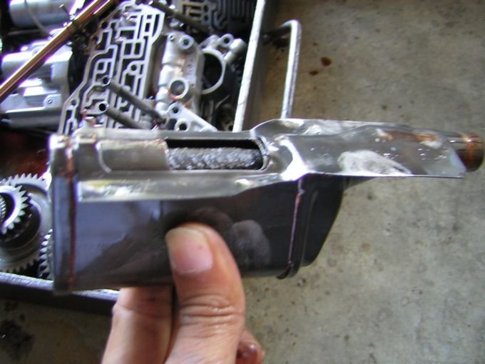

ลองดูครับแต่ถ้าเป็นผมจากประสบการณ์ที่เมื่อ es ผมจอดขยับไปไหนไม่ได้เพราะเกียร์วืด ผมจะยอมไปขวนขวายหาเงิน โอเวอร์ฮอนดีกว่าครับ จะไปกังวลอีกทีตอน อีก 100000โลข้างหน้า แต่ต้องหาอู่ที่ประกอบ Work หน่อยก็น่าจะจบ
นี้คือตัวปัญหาครับ
เกียร์Autoไปแล้วขอคำแนะนำหน่อย (Update ข้อมูลเพิ่มเติม)
ได้รับคำขอบคุณจาก: Ryuknight
Bonesrs
เข้าร่วม: 01 ตุลา 2011
ตอบ: 99
ได้รับคำขอบคุณ: 46
ให้คำขอบคุณ: 49
พฤหัส, 3 พฤศจิกา 2011 21:27 - เกียร์Autoไปแล้วขอคำแนะนำหน่อย (Update ข้อมูลเพิ่มเติม)
นี่คือครัชเดิมครับ ผมลองจับดูก็ดูไม่ออกแต่ ช่างบอกว่ามันสึกไปแล้ว จะอย่างงัยก็ต้องเปลี่ยนพรุ้งนี้จะเอา ครัชชุดใหม่มาให้ดู สิ่งที่เปลี่ยนมี
1.โอริง ซีล และปะเก็นทั้งหมด
2.กรองเกียร์
3.ชุดครัชทั้งหมด
นี่คือครัชเดิมครับ

ไปดูรถมาวันนี้ประกอบแล้วรอบแรก วืดเหมือนเดิมครับ (เอาละซิ) ยกลงรอบสองปรากฎว่าเศษสิ่งสกปรกเข้ากรองอีก พวกก็เลยล้างอีกรอบสรรพเสร็จเมือตอน 5 โมงเย็น ลองบน dyno ล้อหมุนปกติ เลยให้ช่างเทคให้แน่ใจก่อนส่งมอบรถครับ ..เดี๋ยวจะสรุปอาการทั้งหมดที่ช่างเค้าบอกมา รอให้ได้รถมาใช้งานก่อนจะได้บอกได้อย่างชัดเจนว่า ดีหรือไม่ดี

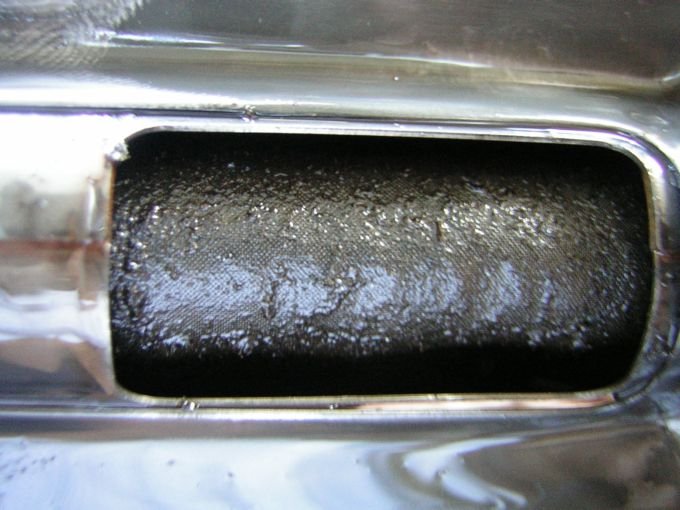

ถามทางอู่เค้าก็บอกว่า มี ES บางคัน 250000 ไปแล้วยังไม่เคโอเวอร์ฮอน เลย สาเหตุมาจากกรองตัน สืบเนื่องมาจากผ้าครัชของ ES มันนิ่มครับ มันเลยยุ่ยแล้วมาตันที่กรองเกียรครับ แล้วกรองเกียร์เจ้ากรรมของปี 2002 มันเล็กซะด้วย เลยเปราะเข้าไปอีก ตอนนี้ผมใช้ผ้าครัช ทางอู่บอกว่าเป็นของ อเมกา มันจะเป็นเนื้อผ้าครัชเหมือนกับเกียร์ D16Y8 ผ้าจะค่อนข้างแข็งไม่นิ่มเปลี่ยนแล้วส่งผลให้เวลาเปลียนเกียร์แล้วจะรู้สึก(จากเดิม ES เวลาเปลียนเกียรจะค่อนข้างนิ่มเหมือน CVT)
""".ข้อมูลจากอู่ครับ....

เสาร์, 5 พฤศจิกา 2011 21:22 - เกียร์Autoไปแล้วขอคำแนะนำหน่อย (Update ข้อมูลเพิ่มเติม)
ดูกันชัดๆ อีกครัง
