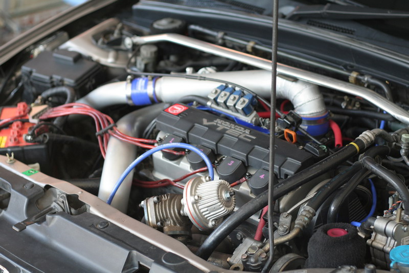

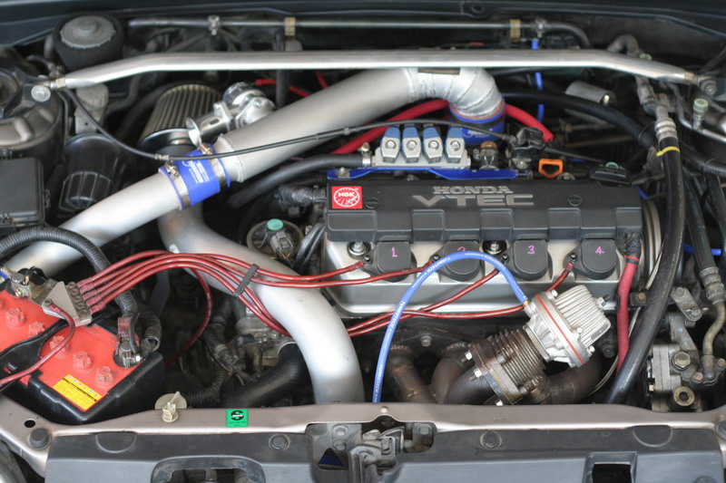

จันทร์, 9 มีนา 2009 22:01 - ถ้าถอด แคตฯ ออก OXYGEN SENSOR ตรงแคตฯเราจะเอาไปปักไว้ตรงไหนครับ?
จัดไปครับ
ดูภายนอกไม่รู้หรอกครับว่าเป็นรถเทอร์โบ (ซุ่มๆ)
คุณ LEE โชว์ด้วยนะครับ ขอชัดๆเลยครับ เพราะผมเคยเก็บรูปห้องเครื่องคุณไว้แต่มันไม่ชัดอ่ะครับ

ตอบ: 4446
ได้รับคำขอบคุณ: 8088
ให้คำขอบคุณ: 5249
อังคาร, 10 มีนา 2009 14:41 - ถ้าถอด แคตฯ ออก OXYGEN SENSOR ตรงแคตฯเราจะเอาไปปักไว้ตรงไหนครับ?
สวยจัง ว่าแต่อินเตอร์อยู่ไหนนิ อยากเหนจากหน้ารถง่า รูปยังไม่ได้ถ่ายเลย ไว้ถ่ายแล้วจะเอามาให้ชมงับ
