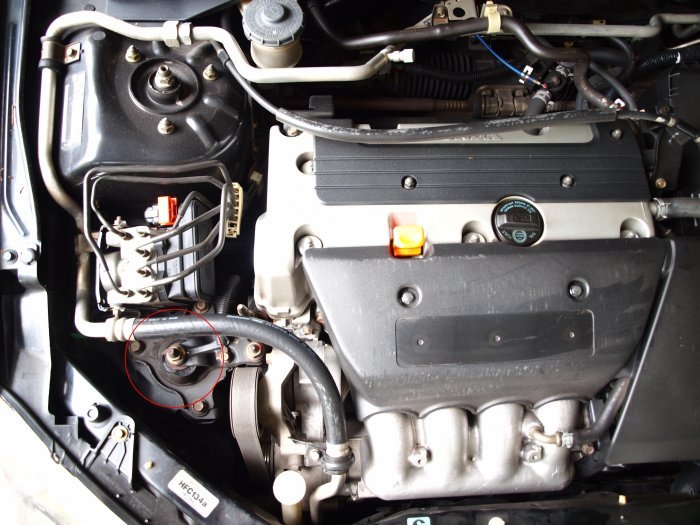

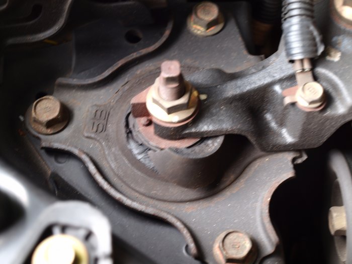

พอดีตรวจสภาพรถเมื่อวานแล้วเจอสภาพนี้บริเวณห้องเครื่องครับ (ตามรูปประกอบ) รถผม ES04 2.0 ครับผม อยากทราบว่าจุดที่ยางมันฉีกออกเนี่ยมันมีหน้าที่อะไร และผมสามารถขับรถขึ้นทางเหนือไปโดยไม่ต้องไปทำอะไรกับมันหรือเปล่า หรือต้องเปลี่ยนครับ เพราะขับในกรุงเทพฯ ปกติมันก็ไม่เป็นอะไรนะครับ แต่กลัวขับทางไกลจะอันตราย รบกวนเพื่อน ๆ พี่ ๆ ชี้แนะหน่อยครับผม
อันนี้ภาพขยาย จะเห็นว่ายางรองมันฉีกออกอะครับ
มันอยู่บริเวณวงกลมสีแดงด้านซ้ายมือครับ ถัดจากเครื่องยนต์มาทางซ้าย (ขอโทษทีเส้นวงกลมมันค่อนข้างบางครับ)

น่าจะยางแท่นเครื่องนะ ขับๆไปเหอะมันมีหิ้วหลายตัวไม่หลุดหรอก แต่เวลาเดินเบาออกตัวมันจะสั่นๆหน่อยแค่นั้น ถึงเหนือแล้วค่อยเปลี่ยนก็ได้

ยางรองแท่นเครื่องครับ แนะนำถ้าเปลี่ยน เปลี่ยนทีเดียวยกชุดดีกว่าครับ ถ้าตัวนี้เสื่อมตัวอื่นก็ใกล้แล้วครับ เสียค่าแรงครั้งเดียว แต่ในภาพนี้ก็ฉีกเยอะเหมือนกันนะครับ

ตอบ กท.ขับไปเถอะ ได้ยาวๆ ถ้าไม่ออกตัวล้อฟรีกระชากๆบ่อยๆ

ยางแท่นเครื่องคับ แนะนำเปลื่ยนคับ จะขับเร็วขับช้า เมื่อคุณสตาร์ท เครื่องก้สั่นแล้วคับ แล้วลองนึกภาพดู
ถ้าเวลาวิ่งเป็นไรมาไม่คุ้มคับ

ยางแท่นเครื่องครับ ค่อยๆขับเวลาออกตัว พอมีเวลาก็นำไปเปลี่ยนนะครับ ปล่อยนานจะพายางจุดอื่นสึกหรอตามๆกันไป

ตามนั้นครับ ขับทางใกลไม่เป็นไรครับ มีเวลาก็รีบไปเปลี่ยน ถ้าไม่เปลี่ยนมันก็จะกระตุกรำคาญใจ เหมือนรถเป็นอะไรน้อ แต่ทีนี้รู้แล้ว ก็ไม่มีอะไรครับ ขับทางใกลโชคดีครับผม

ดูจากรูปอาการหนัก แนะนำให้เปลี่ยนคับ เพราะว่ามันจะทำให้ยางแท่นเครื่องตัวอื่นขาดไปด้วย จะเสียหลายต่อคับ

กันสบัด เครื่องเปลี่ยนไม่ทันก็ทีหลังได้

คานหน้า 825 หลังหม้อน้ำ
คานหลัง 1070 หลังเครื่อง
หิ้วเกียร์ 1450
หน้าเครื่อง 1755 ยกชุด 3485
ค่าแรงประมาณ 600 บาท
ไหน ๆ จะทำ ก็เปลี่ยนลูกปืนลูกรอก อีก 2 ตัว พร้อมสายพานไปเลยครับ
ลูกปืนลูกรอก 2 ตัว 140 บาท/ตัว
สายพาน 800 บาท

โห....ผมว่ามันเยอะแล้วนะครับ ผมเพิ่งเปลี่ยนมาครับ ประมาณ 1800 ของศูนย์ครับ ค่าแรง 420 บาท
อาการของรถจะสั่นไม่นิ่งครับ ของผมแค่ทรุดชนคานด้านล่างครับ เปลี่ยนไปไม่กี่เดือนนี้เองครับ
ของเก่าผมยังอยู่นะครับไม่ขาด ใช้รองแหวนเอาแล้วใช้ต่อได้ครับ สนใจ PM มานะ
