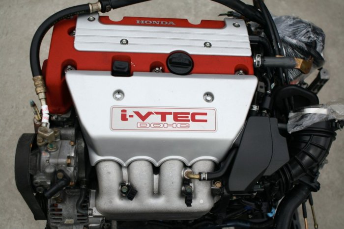

blackhawkpearl พิมพ์ว่า:
เห็นพี่เค้าบอกว่า
น้ำมันเครื่องเกรดไม่ถึง กับ แรงดันน้ำมันเครื่องไม่ถึงเวลาใช้รอบสูงครับ
อาการเดียวกับตอนที่ผมวางB16 มาใหม่ๆเลยครับ
แต่ของผมเกิดจากความหนืดของน้ำมันครับ มันใสเกิน
ต้องเพิ่มความหนืด แล้วก็เพิ่มเรกกูเรตอีก1ตัวเป็นอันรู้เรื่องกัน

บางทีตอนทำสีฝาวาวล์เอาไปยิงทรายแล้วล้างตามเกลียวไม่หมดบางทีก็เปนได้นะคับเสียงดังแต๊กๆดังตามรอบเวลาเร่งน่าจะเปนที่ชารป์นะคับเอาใจช่วยคับk20type s น่าจะเหมาะคับ

ตอนเขาเปิดฝามาทำสี เขาทำน็อตหรือเศษเหล็กตกลงไปบ้างป่าว เพราะผมเคยโดนมา หรืออีกประเด็นหนึ่งระบบน้ำมันหล่อเลี้ยงทำงานผิดพลาด ส่งผผลให้เกิดการใหม้ ประเด็นสุดท้าย น้ำมันเครื่องไม่ได้มาตรฐาน ไม่ตรงสเปค ค่าความหนืดไม่เพียงพอ ไม่ตอบสนองต่อการเร่ง เอาใจช่วยหายไวๆครับพี่
