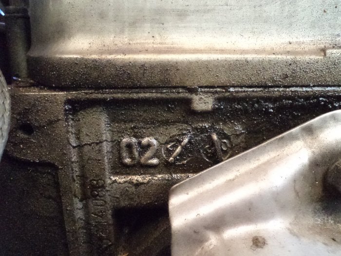

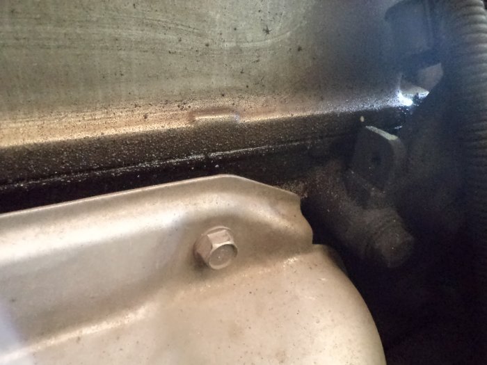

อังคาร, 25 ตุลา 2011 11:50 - เปลี่ยนปะเก็นห้องเครื่องทั้งหมดเท่าไร ร้่านไหน
ผมรบกวนสอบถามครับ พอดีบริเวณเครื่องมีน้ำมันไหลเยิ้มออกมาเข้าใจว่าเป็นที่ปะเก็น
ไม่ทราบว่าถ้าจะเปลี่ยนปะเก็นห้องเครื่องทั้งหมดงบประมาณเท่าไร
แล้วควรจะเข้าไปเปลี่ยนที่ไหนดีครับ ถ้ามีชื่อร้านก็ดีน่ะครับ
ขอบคุณมากครับ

อังคาร, 25 ตุลา 2011 11:54 - Re: สอบถามครับ
surasaka พิมพ์ว่า:
ขอบคุณมากครับ
มันเยิ้มตรงไหน ซีลกับปะเก็นน่ะมีหลายตัว เอารูปมาดูหน่อยสิ บางทีอาจจะเป็นแค่ซีลยางฝาครอบวาวล์ก็ได้ลองถ่ายมาดูสิ จะได้ช่วยกันดู

อังคาร, 25 ตุลา 2011 13:56 - Re: สอบถามครับ
ham_ter พิมพ์ว่า:
surasaka พิมพ์ว่า:
ขอบคุณมากครับ
Re: สอบถามครับ

ham_ter
ชื่อเล่น: ส้มจี๊ด
เข้าร่วม: 18 ตุลา 2011
ตอบ: 1641
ได้รับคำขอบคุณ: 4624
อังคาร, 25 ตุลา 2011 23:18 - Re: สอบถามครับ
surasaka พิมพ์ว่า:
ham_ter พิมพ์ว่า:
surasaka พิมพ์ว่า:
ขอบคุณมากครับ
ดูๆแล้วก็น่าจะซีลฝาครอบวาวล์นั่นแหละ ไม่แพงหรอก แต่เน้นว่าต้องของแท้นะเพราะของปลอมมันจะย้วยใช้ๆไปมันก็จะซึมออกมาอีก ของแท้มันจะเล็กและแน่นหน่อย ไม่ย้วย ถ้าไม่ชัวร์ซื้อของดีๆหน่อยแล้วไปอู่ให้เค้าเปลี่ยนให้ก็ได้ เลือกที่แน่นๆหน่อย
