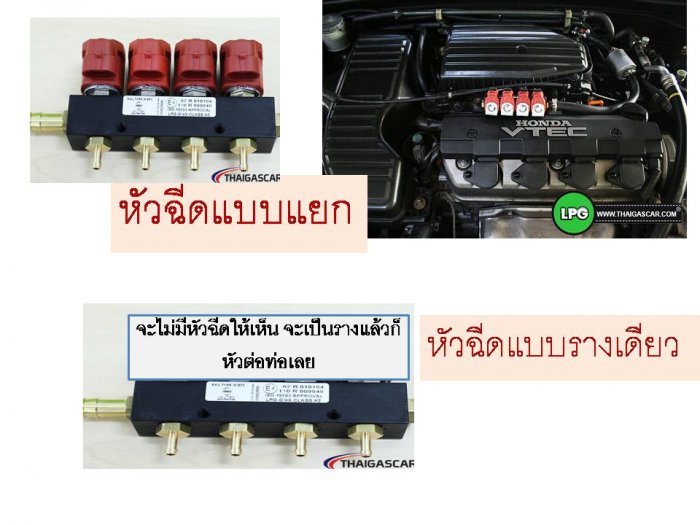

หัวฉีดพังครับ เคยเจอมา แต่รูปเครื่องไม่ขึ้น อาการเดียวกัน เร่งไม่ได้ ถ้าได้ก้อสดุดตลอด
ถ้าเป็นรุ่นหัวฉีดแยก ก็เปลี่ยนได้ต่อหัว ประมาณ 500 บาท แล้วแต่อู่ ขนาดของหัวฉีดแนะนำให้ใช้ยี่ห้อและความต้านทานเท่าเดิม ส่วนใหญ่ประมาณ 3 โอห์ม
ถ้าเป็นรุ่นหัวฉีดรวม โดนหนักหน่อยครับ 4000ขึ้นไป ซ่อมไม่ได้ แต่ถ้าเปลี่ยนแล้วแนะนำให้ไปใช้หัวฉีดแยกดีกว่าครับซ่อมถูกกว่า ราคาประมาณ 1900-3000 ทั้งชุดครับ ขนาดต้องดูที่สเปกของECUด้วยครับว่ารับได้กี่โอห์ม ส่วนใหญ่ก็ 3 โอห์ม หรือ 5 โอห์ม
หัวฉีดควรมีความต้านทานต่ำ (โอมห์ต่ำ) ไม่ควรเกิน 3 โอมห์ จะทำงานไว
เครดิตภาพ WWW.THAIGASCAR.COM
