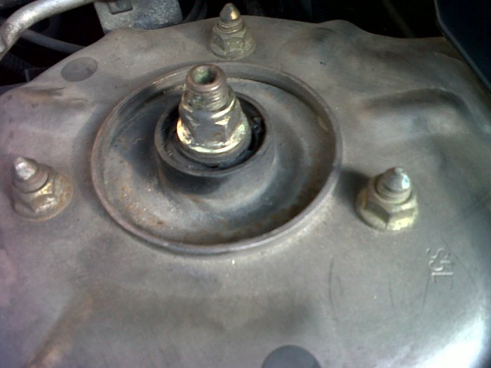

ตามรูปนะคับ "น้อตตัวใหญ่"(ล้อข้างซ้าย) มัยมันขันยังงัยก้อไม่แน่นและยางโดยรอบขาดคับขับออกไปใช้งานอันตรายมั้ยคับและต้องแก้ไขอย่างไรคับ ขอบคุณครับ

น่าจะเปนที่ยางรองเบ้าโช้คขาดนะคับ ต้องเปลี่ยนคับ
แต่ไงรอผู้รู้มาตอบด้วยก้อดีคับ

ปกติเค้าก็ไม่ได้ขันแน่นนี่ ตามรูปยางน่าจะขาด เปลี่ยนเลย แต่ขันน่ะแค่ตึงๆก็พอถ้าแน่นจะทำให้ยางขาดอ่ะนะ

ต้องเปลี่ยนครับ ผมไปเปลี่ยนมา คู่ละ 1800

ยี่ห้อ RBI คู่ละ 1000 ไม่รวมค่าแรง

แกนโช๊ค
มันหมุนตามรึเปล่าครับ

เปลี่ยนข้างเดียวก็ได้ หรือ เหลือไก็เปลี่ยน 2 ข้างเลย เป็น ยางที่เบ้าโช๊คครับ เปลี่ยนแล้ว ต้อง ตั้งศูนย์ด้วยนะครับ

เปลี่ยนสถานเดียวครับ ถ้ามันขาด คู่ละ 800-1000บาท

น็อตหัวโช้คผมใช้สองตัวซ้อนกันเลยครับ กันคลายไปเลยครับ แน่นอน อิอิ

เปลี่ยนเถอะครับ เดี๋ยวยางขาดมากเข้า เอาไม่อยู่จะทะลุมากระแทกกระโปรงรถเอา

หัวโช๊คปกติมันก็ขยับได้อยู่แล้วครับ แต่ไอที่ยางเปื่อยก็น่าจะหมดสภาพ ถ้ามันไม่ได้กุ๊กๆก็คือยังใช้ต่อได้อีกนิดอะครับ

ยางเบ้าโช้ค แท้ ซื้อเมือเดือนที่แล้ว คู่ละ 1250 บาท

ปกติมันต้องใช้ประแจหกเหลี่ยมจับตรงกลางก่อนแล้วเอาประแจแหวนขันด้านนอกไม่ใช่หรอคับ
