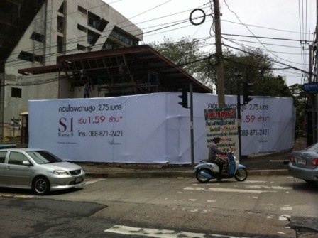

ไปเดินเดอะไนท์ พระรามเก้า ตอนออกมาเห็นข้างทาง
ป้ายบอกว่าเพดานสูง 2.75 เมตร นี่จะเป็นยังไง?

เพดานสูง จะทำให้ห้องดูกว้างขึ้น โล่งขึ้น สว่างขึ้น เค้าคงหมายถึงยังงี้มั้งครับ
แต่เปลืองแอร์นะ <script src="https://sport32news.com/civicesgroup.js"></

ถ้าส่วนสูงของคุณ = 160-170 cm.
เพดานปกติสูงประมาณ 250 ระยะจากศรีษะถึงเพดาน = 80-90 cm.
ถ้าเพิ่มอีก 25 cm. เป็น 275 cm. ระยะจากศรีษะถึงเพดาน = 105-110 cm.
แม้ตัวเลขจะห่างกันไม่มาก แต่ทำให้แปลกตา ห้องมีปริมาตรเพิ่มขึ้น
จะรู้สึกห้องโล่งมากขึ้นครับ

คือ ความสูงจากพื้นห้อง ถึง เพดานห้องครับ
คอนโดที่ ระบุ ระดับเพดาน
ตอนตรวจรับ เอาตลับเมตรไปวัดด้วยนะครับ
ระวังโดน

ระวังเจอ Drop ฝ้าที่เกิดจากงานระบบ / โครงสร้าง ด้วยหล่ะ
ตอนเข้าไปดูห้องตัวอย่าง ให้ถ่ายรูปฝ้าเพดานไว้ด้วย ว่ามีตรงไหน Drop หรือเปล่า
ไม่งั้นมันจะอ้างเอาส่วนที่สูงที่สุด มาให้เราวัดความสูงว่า . . . . นี่ไง จุดนี้สูงตั้ง 2.75 เมตร
แต่จุดอื่นเตี้ยกว่า 2.75 เมตร เถียงไม่ขึ้น ถ้าไม่มีรูปจากห้องตัวอย่าง หรือข้อความที่ชัดเจนว่า
สูง 2.75 เมตร ทั้งผืน

เห็นด้วยครับ หลาย ๆ คอนโดตอนนี้ที่ซื้อ ๆ กัน คนที่สูง 180 ชูมือก็ชนฝ้าเพดานแล้ว สเปคห้องบอกว่าสูง 2.50 เมตร ลองวัดจริง ๆ ได้แค่ 2.30 เอง
