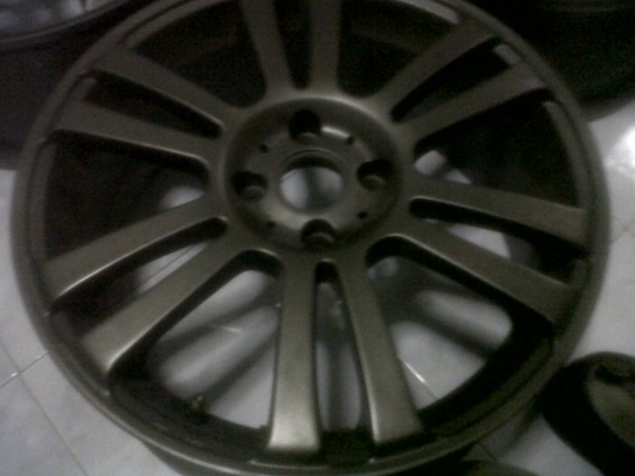

เสาร์, 15 ตุลา 2011 23:55 - รบกวน ช่วยดูแม็กหน่อยคับว่าเปนของอะไร(ตอนนี้ไม่อยากรู้แล้วคับ ใส่มันเลย) หล่อๆ
จัดซะ กะยาง 215/45/17 สรุปว่า ท้ายโด่ง โช๊คเดิม สปริงเดิม มีที่ใหม่ ยางกะแม็ก เข้าใกล้ความหล่อ อีกนิดตามงบประมาณ

เห็นครั้งแรกผมคิดถึงล้อลายนี้ครับ
แต่พอเอามาเทียบกันแล้วคงไม่ใช่ คงต้องรอผู้รู้มาตอบอีกทีล่ะครับ

รูปแรกที่เห็นเป็นการแสดงมาตรฐานของล้อแม็คครับ
1. JWL-T ( Japan Light Alloy Wheel Truck & Bus) เป็นสถาบันจากประเทศญี่ปุ่น
2. VIA (Vehicle Inspection Association) เป็นสถานบันตรวจสอบมาตรฐานความของ JWL
ส่วนตัวนี้รุ่นไหนไม่รู้จริง ๆ แต่เหมือนแม็คเดิม ๆ ของเชฟโรเล็ต ออฟตร้ามาก

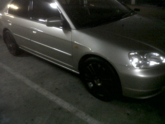

ยังไงก็ขอบคุนมากคับ ช่ายมันเหมือนจิงๆ แต่ก็ยังมีเรื่องรบกวนหน่อยคับ ล้อเก่าผมมันเปนแม็ก15 แล้วไอ้วงนี้มันจะใส่กะซีวิคได้ป่าวคับ(รถซ่อมอยู่อู่) ขนาดล้อ 17/7 ออฟ 48 ต้องใส่ยางขนาดไหนคับ แล้วมันใส่ได้มั้ยคับ เค้าให้มา ก็ต้องเอาไม่มีตังซื้อ ขอบคุณคับ

ใส่แล้วโหลดลงอีกสักนิดครับ

ผมกัวมันจะติดอ่าคับ ออฟ+48 หรือ จะช่วยแนะนำผมจะขอบคุนมากคับ

ใส่เลยครับผมใส่ 17 อยู่ครับ ไม่มีปัญหาแต่อย่างใด
ถ้าบิดพวงมาลัยจนสุดเลยยางจะสีกับซุ้มนิดหน่อยครับ
แต่เราคงจะบิดไม่บ่อยหรอกครับวิ่งทางเรียบปกติ แต่จะกระด้างขึ้นนิดหน่อยรับได้ครับกับความสวยงามที่เพิ่มขึ้น
ใสยาง 205/45 R17 หรือ 215/45 R17 ก็ได้ครับส่วนยี่ห้อแล้วแต่กำลังทรัพย์ ส่วนราคามีตั้งแต่ 2000+
จนถึงหกเจ็ดพันต่อเส้นอ่ะครับ

ล้อเดิมติดรถคือ15สามารถใส่ล้อให้ใหญ่ได้ไม่เกิน 1ขนาดคือ16 ตามกฏความถูกต้องของการเปลี่ยนMAXให้เหมาะสมกับรถ
แต่ถ้าอยากใส่17ก็ทำได้ครับแต่ต้องทำชว่งล่าง เปลื่ยนขนาดของต่างๆนิดหน่อย(ไม่มาก)ให้เหมาะสมกับขนาดMAXที่ใหญ่ขึ้นนะครับ
ถ้าฝืนใส่ไปมีแต่ทำให้ชว่งล่างหรือรถเราชำรุดเร็วขึ้น(มันไม่ได้พังทันที่ คือค่อยๆสึกหลอนะครับ)
//ไม่ต้องเชื่อผมก็ได้ครับไปหาข้อมูลรถทุกยื่ห้ออะไรก็ได้เรื่องการใส่MAXที่มีขนาดใหญ่เกิน หรือข้อมูลเก่าในเวปนี้ที่ผู้รู้จริงๆเขียนไว้ก็ได้ครับ แต่ถ้าไม่ซีเรียสแบบว่ากูอยากใส่รถกู ก็แล้วแต่ครับเพราะไม่ใช่รถของผม
อันนี้ยกตัวอย่างครับ
เวลาเอารถไปขายเต้น พวกคนตีราคารถ(ที่ดูรถเป็นๆ)พอเค้าเห็นรถเปลี่ยนใส่ล้อใหญ่ๆมาขาย เค้าไม่ได้ดีใจอะไรหลอกครับแต่เค้าจะตีราคาช่วงล่างสึกหลอในใจไว้แล้ว คือเวลาไปขายเต้นควรใส่ล้อเดิมๆไปขายดีกว่าได้ราคาด้วย
