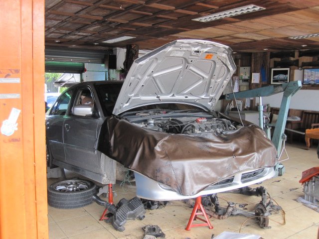

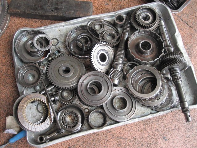

งานเข้าครับเกียร์พังไม่มีอาการอะไรบอกก่อนล่วงหน้าเลย ขับอยู่ดีๆจะเร่งแซงทำไมมันไม่วิ่ง รอบขึ้นไป 3000 คิดในใจงานเข้าแล้วเราเปิดไฟเลี้ยวเข้าข้างทางลองเข้าเกียร์เร่งเครื่องก็ไม่ขับ ลองมันทุกเกียร์ผลไม่ขยับเลย จะยังไงดีเราเลยลองดับเครื่องสตาร์ทใหม่เข้าเกียร์รถมันขยับลองเร่งเครื่องวิ่งได้แต่ก็เป็นอีก ค่อยๆขับมาจนถึงอู่โชคยังดีที่ไม่ไกลมากนัก รถผมเสียตรงใต้ทางด่วนงามวงศ์วาน อู่อยู่แถวสะพานพระราม 5 อู่aspautoservice พอถึงอู่ช่างเช็คดูบอกว่าเกียร์พังต้อง OVERHAUL ราคาซ่อม 22000 บาทพอดีเฮียเจ้าของอู่เดินเข้ามาถามเลยคุยกับเฮียคุยไปคุยมาแกลดให้อีก 2000ก็เลยตกลงซ่อมจบเลยที่ 20000บาท รับประกัน1ปี วันเดียวเสร็จเอารถเข้าเมื่อวาน ตอนเย็นนัดรับรถวันนี้5โมงเย็น

เป็นเกียร์ATขับก็ปรกติมีอัดบ้าง ไมล์ 15xxxxกม ตอนนี้ไปรับรถมาแล้วโดนเพลาขับไปอีก1500 เฮียลดให้อีก500ต้องจ่ายทั้งหมด 21500บาท ลองขับแล้ววิ่งดีกว่าเดิมเยอะเลยเกียร์เปลี่ยนนุ่มมากเสียงดังตรงล้อหน้าขวาหายไป(ตอนแรกที่ดังเฮียบอกว่าน่าจะเป็นเพราะเพลาขับมันหลวม)สรุปตอนนี้พอใจกับเกียร์ใหม่มากขับสนุกขึ้นเยอะ กดเป็นมาครับ ถ้าผลทดสอบเป็นยังไงจะมาเล่าให้ฟังใหม่ครับ

หลังจาก OVERHAULเกียร์มายังไม่พบสิ่งผิดปรกติมีอย่างเดียวคือมันกินแก็สน้อยลง ก่อนO/Hกินแก็สอยู่ 1.50 บาท(1.7 AT ล้อ 17ยาง 215/45 )แต่ตอนนี้กินแก็สแค่ 1.10 บาท
