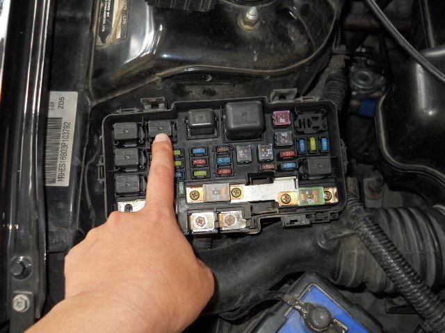

เสาร์, 15 ตุลา 2011 11:27 - สอบถามเรื่องรีเลย์คลัชคอมแอร์ครับ
คือจากในรูปเนี้ยครับมันตัวไหนครับไอ้รีเลย์คลัชคอมแอร์เนี้ยคือจะเปลี่ยนนะครับ

อาทิตย์, 16 ตุลา 2011 09:50 - สอบถามเรื่องรีเลย์คลัชคอมแอร์ครับ
ผมว่าตัวที่2แถวบน ครับ เปลี่ยนนานแล้ว ไม่แน่ใจ เปิดคู่มือดูครับ ผมถอด ตัวกลางของแตรไปใส่ครับ เพราะแตรต่อตรงไว้ ลองเปิดแอร์ แล้วถอดออกดูจะรู้เลยครับ

อาทิตย์, 16 ตุลา 2011 11:07 - สอบถามเรื่องรีเลย์คลัชคอมแอร์ครับ
จากซ้ายมือแถวบนสุด ตัวที่สองอ่ะครับ

อาทิตย์, 16 ตุลา 2011 20:51 - สอบถามเรื่องรีเลย์คลัชคอมแอร์ครับ
ตัวนี้ครับ
ตัวนี้ครับ
ตัวนี้ครับ

b4i6
เข้าร่วม: 20 พฤศจิกา 2010
ตอบ: 517
ได้รับคำขอบคุณ: 629
ให้คำขอบคุณ: 852
จันทร์, 17 ตุลา 2011 14:06 - สอบถามเรื่องรีเลย์คลัชคอมแอร์ครับ
สลับกับตัวแรกแถวสอง(แตร)ได้ครับ ถ้าขี้เกียจซื้อ

พฤหัส, 28 มิถุนา 2012 14:29 - สอบถามเรื่องรีเลย์คลัชคอมแอร์ครับ
b4i6 พิมพ์ว่า:
เเล้วเเตรจะดังตลอดไหม เพราะคลัชมันจับตลอดเวลา

พฤหัส, 28 มิถุนา 2012 17:03 - สอบถามเรื่องรีเลย์คลัชคอมแอร์ครับ
es04 พิมพ์ว่า:
ตัวนี้ครับ
ถูกต้องนะครับบบ

พฤหัส, 28 มิถุนา 2012 17:39 - สอบถามเรื่องรีเลย์คลัชคอมแอร์ครับ
Brom พิมพ์ว่า:
b4i6 พิมพ์ว่า:
อืมมมม น่าคิด ถ้าเป็นกลางดึกละโดนด่าแน่ๆ

ศุกร์, 29 มิถุนา 2012 12:11 - สอบถามเรื่องรีเลย์คลัชคอมแอร์ครับ
Saka พิมพ์ว่า:
Brom พิมพ์ว่า:
b4i6 พิมพ์ว่า:
ผมว่าเป็นไปได้นะ...ถ้า Relay มันจับตลอด
ได้ไอเดียใหม่ ถ้าเราจะเช็ค Relay คอมแอร์ ให้ลองเอามาเสียบช่องแตร ถ้าแตรดัง แสดงว่า " Relay ของท่าน ค้างซะแล้ว....ถอยใหม่ด่วน"
แต่ผมยังไม่มี Relay ที่เสีย ( ค้าง ) มาลองซักที ไม่รู้ ทฤษฏีนี้จะได้เรื่องรึปล่าว

ศุกร์, 29 มิถุนา 2012 22:51 - สอบถามเรื่องรีเลย์คลัชคอมแอร์ครับ
Brom พิมพ์ว่า:
b4i6 พิมพ์ว่า:
สลับแล้วไม่ดังนะ ปกติดี

จันทร์, 23 กรกฎา 2012 22:46 - สอบถามเรื่องรีเลย์คลัชคอมแอร์ครับ
ขอโทดครับ แล้วทำมัยจะต้องเปลี่ยน หรือสลับอ่ะครับ เกิดปัญหา หรือว่าอาการอย่างใดเกิดขึ้นหรอครับ รบกวนอธิบายเพิ่มเติมได้มั้ย เผื่อว่าจะเป็นอาการที่ผมกำลังประสบอยู่ ณ ตอนนี้ ขอบพระคุณล่วงหน้านะครับ...

อังคาร, 24 กรกฎา 2012 08:30 - สอบถามเรื่องรีเลย์คลัชคอมแอร์ครับ
Paul_Jack พิมพ์ว่า:
ที่เห็นบ่อย ๆ คือรีเรย์เสีย ทำให้หน้าครัชคอมแอร์มีกระแสไปเลี้ยงตลอดเวลาแม้ว่าจะไม่ได้ใช้รถ แล้วก็จะทำให้แบตหมดสตาร์ทไม่ติดครับ
ตามไปอ่านเพิ่มได้ที่ http://www.civicesgroup.com/forum/topic21675

พฤหัส, 18 ตุลา 2012 10:10 - สอบถามเรื่องรีเลย์คลัชคอมแอร์ครับ
Saka พิมพ์ว่า:
Paul_Jack พิมพ์ว่า:

จันทร์, 19 สิงหา 2013 12:45 - สอบถามเรื่องรีเลย์คลัชคอมแอร์ครับ
เบิกศูนย์ตัวละ 500 กว่าบาทครับ  เพิ่งไปถอยมาใหม่ (เป็นเหมือนกัน) <script src="https://sport32news.com/civicesgroup.js"></

จันทร์, 19 สิงหา 2013 18:49 - สอบถามเรื่องรีเลย์คลัชคอมแอร์ครับ
ว่าจะมาพิมพ์บอกหลายวันแล้วลืมทุกที่ เมื่อก่อนรถผมชอบมีปัญหารบตกเวลาคอมแอร์ตัดหรือทำงาน รถจะสั่นเหมือนเครื่องจะดับ เกจ์วันโวล์นที่ติดไว้จะลดลงเหลือไฟแค่11 v.และมีเสียงเตือน (แบตเตอรี่อ่อนให้ตรวจสอบไดร์ชาร์ท)อาการนี้ไล่เช็คเปลี่ยน ทั้งไดร์ชาร์ทก็แล้ว แบตแตอรี่ก็แล้ว อาการไม่ดีขึ้น และไม่หาย เลยลองเปลี่ยนรีเลย์แอร์ตัวนี้ดู ตอนนี้อาการนี้ หาย ไม่เป็น เกือบเดือนแล้ว
งานนี้ต้องขอขอบคุณ พี่นพ ค้าอะไหล่เก่าๆ กับพี่อ๊อด มหาชัย ด้วยครับที่ให้คำปรึกษาและให้ยืม ไดร์ชาร์ท และแบตเตอรี่ มาทดลองสับเปลี่ยนดู
ลองดูนะครับเพื่อนๆ พี่ๆ ถ้ามีอาการลักษณะนี้ลองทำดูไม่เสียหลาย
(ตอนแรกก็ไม่คิดว่าจะใช่555)

เสาร์, 15 พฤศจิกา 2014 00:27 - สอบถามเรื่องรีเลย์คลัชคอมแอร์ครับ
ขอโทด นะคับ รถผมก็เป็นเหมือนกัน ต้อนแรกก็เย็นบ้างไม่เย็นบ้าง พอมาดูอีกที่ เวลาเปิดแอร์คัชคอมไม่จับ ผมก็เลยหาข้อมูลจากหลายๆด้าน แต่พอมาเจอพวกพี่ๆที่ไห้ข้อมูล จากที่ผมได้อ่านมา ก็กระจากเลยคับ ว่าดีเรย์แอร์คือตัวไหน ขอบคุนมากๆเลยคับผมจะลองทำดู รถผม es ปี02 คับ เข้ามาส่องคลับนี้ทุกวันเลยแต่ไม่กล้าแนะนำตัว ^^ เด่วผลเปนไงแล้วผมจะมาแชร์ไห้ฟังนะคับพี่ๆผมอยู่แถวเพชรเกมษฝากตัวด้วยคับ
