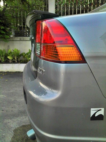

ต้องขอโทษด้วย
โช๊คขายไปแล้วส่งไปขอนแก่นวันนี้เองครับ
รูปไม่ชัด ถ่ายตอนมืดแล้ว
ES Chonburi Mahanakron illest..DIY-555 , Hakuna Matata
เนียนๆ
เนียนๆ
เสร็จง่ายกว่าที่คิด เอาผ้าเทปดำที่ไว้พันสายไฟ ปิดเอา
ถ้าหลุดลอกก็ติดใหม่ เพราะติดง่ายมาก

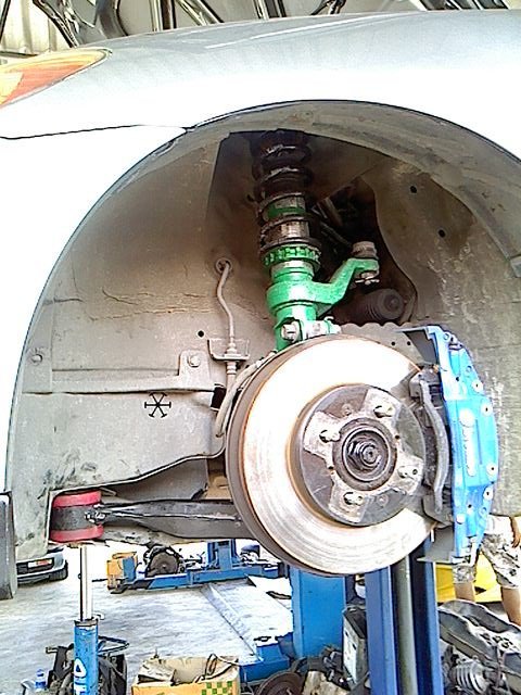

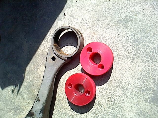

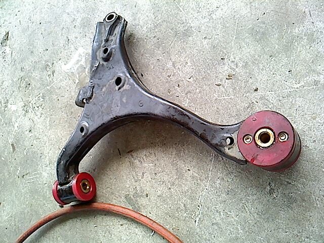

ยูรีเทน
ยูรีเทน
เรียบร้อย ใส่แล้วขับมันส์มาก ไม่กระด้างเท่าไร
ขอบคุณ พี่ตี๋
ขอบคุณ พี่ตี๋

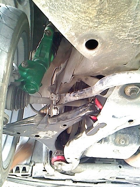

หน้าเต็ม
หน้าเต็ม
อู่ช่างเสก ชลบุรี
อู่ช่างเสก ชลบุรี
ใส่ยากมาก
ใส่ยากมาก
ได้รับคำขอบคุณจาก: Phetcharat  วุฒิชัย  carrimoroll  siripong  bank  jonatan  Nung_Sodapop  hikaru_kung  SkyMaN_RaYoNg  honeybeex7  kim_possible  mong_civic

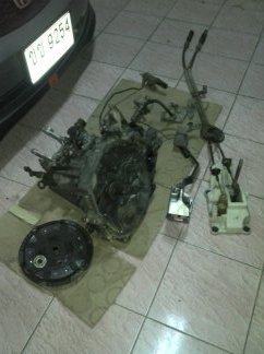

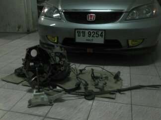

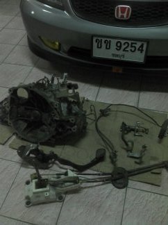

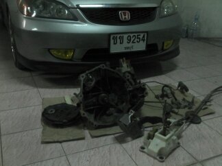

มาแล้วครับเกียร์ธรรมดา รอใส่ครับ
ได้รับคำขอบคุณจาก: Phetcharat  siripong  bank  jonatan  hikaru_kung  SkyMaN_RaYoNg  chonnapat  honeybeex7  เค  kim_possible

จบ ที่เท่า ไหล่ อ่ะ ครับ เกียร์ mt รบกวนด้วย ครับ ขอบ คุณ ครับ

Tatae พิมพ์ว่า:
น่าจะจบที่ 36 มีกล่องตรงรุ่นด้วย
แต่ถ้าเปลี่ยน ขาเป็น DC5 ก็ 40

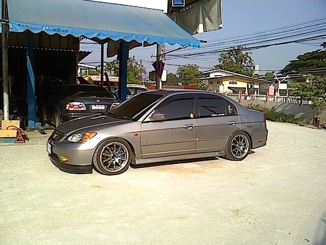

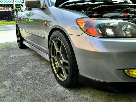

อังคาร, 7 กุมภา 2012 21:27 - เปลี่ยนล้อ P1
P1 17 4*100 ET25
เปลี่ยนล้อ P1
เปลี่ยนล้อ P1
ได้รับคำขอบคุณจาก: siripong  bank  jonatan  eschocolate  hikaru_kung  SkyMaN_RaYoNg  honeybeex7  kim_possible  Phetcharat

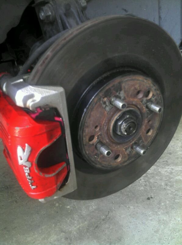

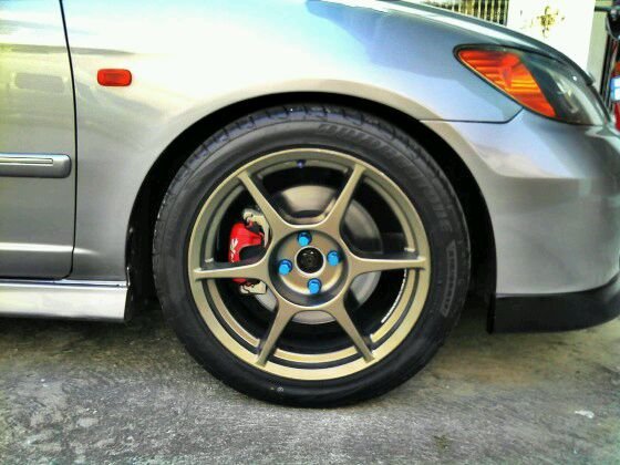

อังคาร, 7 กุมภา 2012 21:28 - เบรค EP3
เบรค EP3
จาน 300 มม ใส่ได้เลย ไม่ต้องแปลง เจาะรูใหม่อย่างเดียว
ได้รับคำขอบคุณจาก: siripong  bank  jonatan  SkyMaN_RaYoNg  honeybeex7  Phetcharat

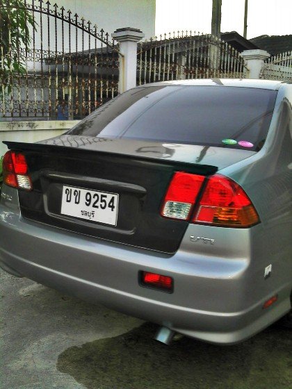

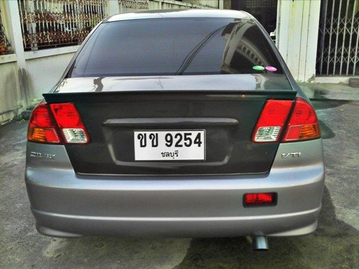

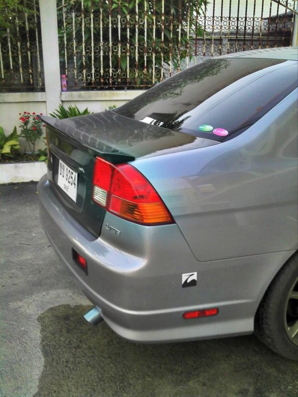

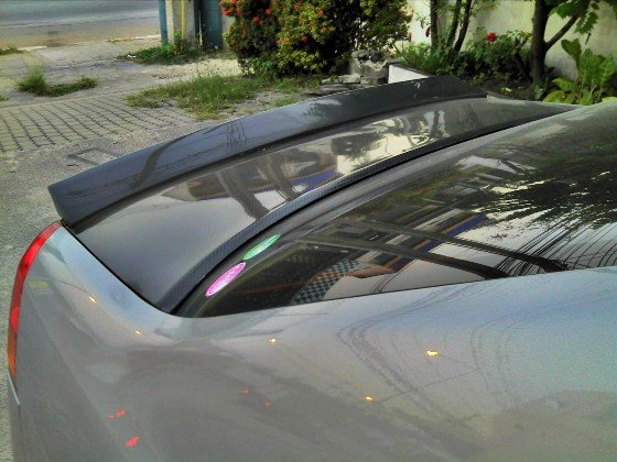

อังคาร, 7 กุมภา 2012 21:31 - ฝาท้ายเคฟล่า + ตูดเป็ด
ได้รับคำขอบคุณจาก: siripong  bank  jonatan  hikaru_kung  SkyMaN_RaYoNg  honeybeex7  Phetcharat

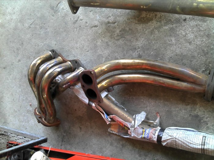

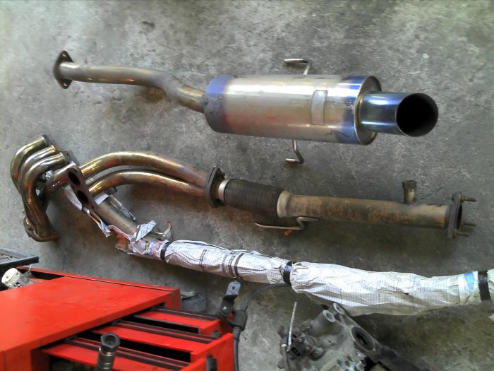

อังคาร, 7 กุมภา 2012 21:33 - เฮดเดอร์ ปลาย JS
เฮดเดอร์ เดินท่อตรง 2 นิ้ว ปลาย JS
พักกลางไม่มี ดังสนั่น
เฮดเดอร์ ปลาย JS
เฮดเดอร์ ปลาย JS
เฮดเดอร์ ปลาย JS

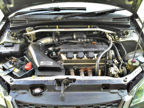

อังคาร, 7 กุมภา 2012 21:35 - เปลี่ยนฝา Vtec
เปลี่ยนฝา Vtec
ใส่ EXI ใส่ได้ไม่ต้องดัดแปลง
แรงมาอีก 10 ม้า ตามสเปกโรงงาน
เปลี่ยนฝา Vtec

สวยหล่อจัดเต็ม ไฟท้ายใช่เอาสติกเกอรแปะเอารึป่าวครับ
