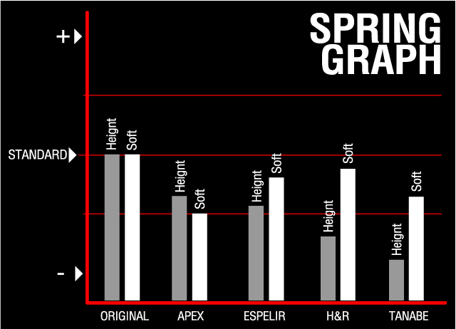

อังคาร, 8 กันยา 2009 21:14 - อยากรู้ค่า K ของสปริงแต่ละยี่ห้อครับ
อาจจะช่วยได้
