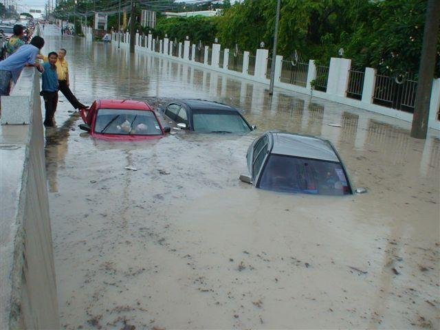

อังคาร, 4 ตุลา 2011 22:59 - น้ำท่วมรถ ควรทำอย่างไร
ช่วงนี้ฝนตก เกิดน้ำท่วม น้ำล้นตลิ่ง หลายพื้นที่ จึงอยากให้เพื่อนสมาชิกได้รับรู้ถึงเรื่องราวที่อาจจะเกิดขึ้นได้ทุกเมื่อครับ
เมื่อน้ำท่วมรถ ควรทำอย่างไร
1.พึงเอาไว้ว่าอย่าทำการสตาร์ทรถ หรือบิดกุญแจให้ไฟออนโดยเด็ดขาด จากนั้นเดินไปเปิดฝากระโปรงรถและปลดขั้วแบตเตอรี่ทันที โดยจะปลดขั้วใดขั้วหนึ่งหรือจะปลดทั้ง ขั้วบวกขั้วลบก็ได้ (จริงๆถ้าคุณคาดว่าน้ำจะท่วมสูงถึงห้องเครื่องให้เตรียมปลดขั้วแบตเตอรี่ เอาไว้ล่วงหน้าก่อนจะเป็นการดีที่สุด) เพื่อป้องกันไม่ให้ไฟเข้าไปเลี้ยงระบบต่างๆของรถ รวมถึงเครื่องยนต์
2.เปิดประตูออกทุกบาน ให้ลมโกรก หรือถ้ามีแดดให้จอดตากแดด จากนั้นถอดเบาะนั่ง พรม ผ้าต่างๆ ที่อยู่ภายในรถออกมาซักทันที เพราะถ้าทิ้งเอาไว้นาน ความเหม็นอับจะมาเยือน
3.เริ่มเข้าสู่กระบวนการทางเทคนิคที่พอจะทำได้เอง คือ ปลดทุกอย่างที่เป็นขั้วไฟฟ้า โดยเฉพาะขั้วสายไฟภายในห้องเครื่อง ทั้งตัว ECUและ รีเรย์ต่างๆ จากนั้นฉีดสเปรย์ไล่ความชื้น หรือใช้ไดร์เป่าผม เป่าให้แห้ง
4.ถ่ายน้ำมันเครื่อง น้ำมันเกียร์ (ต้องรีบเอาน้ำออกจากระบบให้เร็วที่สุด เพื่อป้องกันสนิมจับ) รวมถึงเปลี่ยนกรองอากาศ ซึ่งประเด็นนี้ใครทำเองได้ก็ทำเลย เพราะยิ่งจัดการเร็วโอกาสที่สนิมจะมาเยือนก็น้อยตามไปด้วย แต่ถ้าไม่ไหวก็ต้องเข้าศูนย์บริการหรืออู่ ซึ่งจะมีขั้นตอนการเปลี่ยนถ่ายที่ถูกต้องและละเอียดมาก
อย่างไรก็ตามการที่รถสุดรักของคุณจะฟื้นกลับมาดีดั่งเดิมได้ขนาดไหน ขึ้นอยู่กับเวลาที่จมอยู่ใต้น้ำ หรือความสามารถในการนำกลับมาดูแลรักษาอย่างรวดเร็ว รวมถึงประเภทของรถ กล่าวคือถ้ารถยิ่งมีระบบไฟฟ้าซับซ้อน ก็ยิ่งมีความเสี่ยงที่จะเกิดความเสียหายมากตามไปด้วย โดยฝ่ายเทคนิค โตโยต้า มอเตอร์ ประเทศไทย บอกว่า ถ้ารถจมบาดาลอยู่ 1-2 วัน โอกาสแก้สภาพกลับมาเหมือนเดิมได้เกิน 90% แต่ถ้านานกว่านั้น ECUเข้าขั้นโคม่า ชิ้นส่วนไฟฟ้าต่างๆจะโดนความชื้น สนิมเริ่มกิน รวมถึงขี้เกลือต่างๆเริ่มจับตัว ดังนั้นเปอร์เซ็นที่จะคืนสภาพก็จะลดลงตามวันเวลาที่แช่น้ำ
ในส่วนของราคาค่าซ่อม ขึ้นอยู่กับสภาพการและประเภทรถตามที่กล่าวไปข้างบน และน่าจะอยู่ระดับ 50,000-100,000 บาท (แต่ถ้าโอเวอร์ฮอล์เกินนี้แน่นอน) ซึ่งใครทำประกันภัยชั้นหนึ่ง หรือมีกรมธรรม์ครอบคลุมอุทกภัยเอาไว้น่าจะใจชื้นได้บ้าง

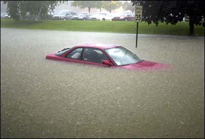

ศุกร์, 7 ตุลา 2011 15:12 - จะมีวิธีปฏิบัติอย่างอย่างไรเมื่อรถของเราจมน้ำในช่วงเทศกาลน้ำท่วมอย่างไม่ตั้งใจ
ตอนนี้เราไปดูกันบ้างว่า ถ้ารถจมน้ำเข้าให้ ไม่ว่าจะจำใจ จงใจ ไม่ตั้งใจนั้น เราควรจะทำอย่างไร?
อันที่จริงแล้วผมไม่อยากจะเอามาบอกนักนัก? ด้วยว่าไม่อยากให้ใครเที่ยวได้เอารถยนต์ไปหล่นตูมตามลงในน้ำลึก? และไม่ได้อยากเห็นใครมีปัญหาเมื่อรถจอดอยู่กับที่แล้วน้ำไม่รักดีบ่าเข้าไปท่วมรถ? แต่อ่านข่าวที่เดี๋ยวนี้ชัก ไม่ค่อยอยากอ่านเท่าไร? ด้วยว่ามีแต่เรื่องน่ากลุ้มใจไปหมดไม่ว่าบ้านเราหรือบ้านเมือง? ก็ยังได้พบข่าวน้ำท่วมประปราย? เลยจับเอาอาการแก้ไขหลังน้ำท่วมรถขึ้นมาเล่าสู่กันฟังเสียตรงนี้ล่ะครับ
•แรกทีเดียว อย่าพยายามรีบร้อนติดเครื่องยนต์รถที่เพิ่งเอาขึ้นจากน้ำหรือน้ำลดลงไปจากการท่วมมิดเครื่องยนต์เป็นอันขาด? เพราะน้ำที่อัดอยู่ในเครื่องยนต์อาจจะทำให้ก้านสูบกับก้านกระทุ้งวาล์วในกรณีที่เป้นรถโบราณเช่นโฟล์กสวาเกน? เต่าทองนั้น? คดงอได้เลยทีเดียว?
•อย่าพ่วงไฟเพื่อติดเครื่องยนต์รถที่ไหม่กว่ารุ่นปี ค.ศ. 1989? หรือ พ.ศ. 2532? ขึ้นมา? ด้วยว่านั้นจะเปิดโอกาสให้แอลเทอร์เนอเตอร์ซึ่งมักจะเรียกกันง่าย ๆ ว่า ไดชาร์จ? และอุปกรณ์อิเล็กทรอนิกส์นานาประดามีในรถไหม้เสียหายได้
•ก่อนที่จะเปลี่ยนแบตเตอรี่ใหม่? หรือเอาแบทเตอรี่ไปอัดไฟให้เต็มอีกทีแล้วเอามาใช้? หรือพูดให้ชัดก็ได้ว่า? ต่อขั้วแบตเตอรี่เข้ากับรถอีกครั้งหลังจากพ้นน้ำแล้วนี่? ปลดฟิวส์ของระบบถุงลมนิรภัยเพื่อไม่ให้ทำงานขึ้นมาได้ในระยะแรกนี้ก่อน? ด้วยว่าถ้าวงจรไฟฟ้าในระบบถุงลมนิรภัยเกิดลงดินหรือชอร์ตกันได้แล้วล่ะก็? ถุงลมระเบิดตูมแบบว่าทำงานให้ใช้ได้ขึ้นมาเฉย ๆ เสียของไปเปล่าๆ หลายหมื่นทีเดียวนะครับ
•ปกติเมื่อรู้ว่ารถจะจมน้ำ? เราก็ควรถอดสายไฟยกแบตเตอรี่ขึ้นที่สูงบนบ้านบนเรือนก่อน? ถ้าทำไม่ทันแบตเตอรี่จมน้ำอยู่ก็จะหมดไฟไปก่อนที่จะเข้าทำให้เกิดกระแสลัดวงจรทที่เสียหายเพราะน้ำได้? แต่เมื่อน้ำแห้งแล้ววงจรอาจจะลงดินอยู่? มีกระแสเข้าไปเมื่อไรลัดวงจรเมื่อนั้น? จึงควรรีบถอดสายแบตเตอรี่ออกทันทีที่รถพ้นน้ำ? ถ้าไม่ได้เอาแบตเตอรี่ออกไปเสียก่อน? โดยเฉพาะรถที่ตกน้ำลงไปโดยไม่ได้ตั้งใจนั่น
•ทีนี้? เมื่อปล่อยให้วงจรอุปกรณ์หลายอย่างแห้งแล้ว? ก็ปลดฟิวส์ของวงจรที่มั่นใจได้ออกเสียก่อน? เช่นวงจรถุงลมนิรภัยเป็นต้น
•ตรวจรถยนต์ที่เพิ่งพ้นน้ำของคุณให้ถี่ถ้วน? ถ้าพบน้ำในที่เขี่ยบุหรี่? ก็เชื่อเอาไว้ก่อนว่า? น้ำคงเข้าไปถึงระบบไฟฟ้าบนหน้าปัด? เช่น? มาตรมัดต่าง ๆ และสวิตช์ได้??? และดดยที่วงจรเหล่านี้มักจะทำเป้นแผงจึงสามารถทำความสะอาดและแห้งเอามาใช้ได้ใหม่อีก? แต่ตามที่ปรากฏกันมาก็คือคุณมักจะพบปัญหาของวงจรในการใช้งานต่อไปภายหน้า? และอุปกรณ์อิเล็กทรอนิกส์ที่จมน้ำหรือเปียกน้ำนี้? อายุการใช้งานหลังจากนั้นจะค่อนไปทางข้างสั้น
•อย่าไปหวังอะไรให้มากนักเลยครับ? นอกเสียจากจะเปลี่ยนกันใหม่หมด? แพงอีกใช่ไหมล่ะ
•เกียร์อัตโนมัติกับทอรืกคอนเวิร์ตเตอร์? ต้องได้รับการล้างเอาน้ำมั่นและน้ำออกให้หมด? เช่นเดียวกับเฟืองท้าย? หรือส่วนมากในตอนนี้จะไปอยู่ข้างหน้าแล้ว? กับพวกทรานสเฟอร์ของระบบขับเคลื่อนสี่ล้อ? ด้วยว่าทั้งสองอย่างนี้มีรูระบายอากาศน้ำจึงเข้าไปทางนั้นได้? ก็ต้องทำอย่างเดียวกับเกียร์อัตโนมัติ
•เพลาขับที่ยางหุ้มเพลาขาด? น้ำจะเข้าไปนำเอาจารบีออกไป? ต้องอัดจารบีใหม่และเปลี่ยนยางหุ้มเพลาด้วย
•อีกอย่างหนึ่งที่มองข้ามไม่ได้? เมื่อตรวจเกี่ยวกับระบบส่งกำลังนี่คือ ลูกปืนล้อทั้งหน้าและหลังที่มีอยู่ในรถทั่วไป?? ต้องนำออกมาล้างอัดจารบีใหม่? ใส่กลับคืนที่ด้วยการปรับใหม่ให้แน่นตามลำดับไม่แน่นเกินไปจนล้อหมุนฝืด
•ล้างและเปลี่ยนน้ำระบายความร้อน? เอาโคลนเลนที่ติดอยู่ตามรังผึ้งหม้อน้ำออกให้หมด? ใส่น้ำยาลดความร้อน? หล่อลื่น? และรักษาโลหะลงผสมในน้ำระบายความร้อนใหม่อีกครั้งให้ได้ตามลำดับที่กำหนด
•การกำหนดอัตราส่วนผสมน้ำยากับน้ำในระบบระบายความร้อนนี้ที่กระป๋องหรือขวดน้ำยาจะมีบอกชัดเจน? ถ้าเป็นฟอร์ดก็จะมีป้ายบอกไว้ที่ระบบหรือหม้อน้ำสำรอง? โดยให้ใช้น้ำยาของฟอร์ด? 50 %? กับน้ำสะอาด? 50 %?? เป็นต้น
•การใช้น้ำยาสีเขียว? ราคาประหยัด? ใส่เพียงกระป๋องเดียวหกเจ็หดสิบบาทนั่น? ช่วยอะไรทางด้านการลดความร้อนและการสึกกร่อนของอะลูมิเนียมผสมในเครื่องยนต์ไม่ได้หรอกครับ? เรื่องแบบนี้ไม่ควรประหยัดเพราะจะเป็นการเสียน้อยเสียยากเสียมากเสียง่าย? เมื่อถึงเวลาต้องซ่อมเครื่องยนต์ด้วยค่าใช้จ่ายหลาย ๆ หมื่นบาท
•อย่างน้อยก็ต้องล้างทำความสะอาดภายนอกของระบบห้ามล้อเปลี่ยนน้ำมันเบรก? และหากแช่น้ำอยู่นานก็อาจจะต้องถึงขนาดซ่อมใหญ่เบรกทั้งระบบกันเลยก็ว่าได้? ตรงนี้ไม่ต้องถึงรถจมน้ำทั้งคันหรอกครับ? แค่แช่อยู่ทั้งวันลึกท่วมล้อเท่านั้นก็ได้เรื่องแล้ว
•รถกระบะหนึ่งตันที่ชอบลุยน้ำลึก? เพราะเห็นว่าเครื่องยนต์ดีเซล ไม่มีระบบไฟฟ้าจุดระเบิด? ไม่ต้องกลัวน้ำเข้าระบบไฟฟ้าแล้วเครื่องดับนั้น? ถ้าน้ำเข้าเครื่องก็เสร็จเหมือนกัน? หนักกว่ารถเบนซินด้วยซ้ำไป??? และเมื่อลุยน้ำลึกมากบ่อยเข้า? น้ำก็เข้าไปในระบบห้ามล้อจนเกิดนิม? และน้ำมันเบรกเน่าเสียไปจนห้ามล้อไม่อยู่ได้นะครับ? อย่าทำเป็นล่นไป
•อันตรายไม่ได้น้อยก่าเขาอื่นหรอก? ถึงจะขับพ้นตรงที่น้ำท่วมได้ด้วยความเร็วจนน้ำกระจายเป็นปีกไปสาดรถอื่นเขาได้สนุกดีนั่นน่ะ??? เผลอ ๆ เป็นไข้สารตะกั่วเอาแถวนั้นเลยก็ยังเคยมี
•ของที่จมน้ำแล้วอาจจะต้องถึงกับเปลี่ยนเลยทีเดียวก็คือสตาร์ตเตอร์? เพราะน้ำเข้าไปนี่ฝรั่งบอกว่าซ่อมยากเสียเวลา? แต่บ้านเราคงเอาไปให้ช่างไฟฟ้าตามร้านทั่วไปล้างทำความสะอาด? ตรวจเช็กและปรับสภาพใช้ใหม่ได้? ไม่ต้องกับถึงกับต้องเปลี่ยนใหม่? แต่ต้องเอาออกมาทำแน่นอนถ้าจมน้ำครับ
•มาถึงตรงนี้? ที่หนักอีกอย่างคงจะเป็นพวกมอเตอร์ไฟฟ้าของกระจกไฟฟ้า? ที่นั่งปรับไฟฟ้า? และเสาอากาศไฟฟ้า? ตรงนี้อาจถึงกับต้องเปลี่ยนเพราะซ่อมยากไปก็ได้ครับ? หลายสตางค์อยู่เหมือนกัน? เพราะฉนั้นอย่าเที่ยวได้ขับรถลงไปแช่น้ำเล่น? ไม่สนุกเลยเมื่อขึ้นมาได้
•หมดพวกราคาแพงและเป้นปัญหาได้มาก? ก็ถึงส่วนที่มีปัญหาได้ในระดับรองลงมา? จะเปลี่ยนหรือซ่อมก็ต้องตรวจสภาพกันดูทุกส่วน? อย่าวางใจละเว้นละเป็นดี
•เริ่มที่แผ่นคลัตช์? จานคลัตช์? ลูกปืนคลัตช์? บางทีพอน้ำแห้งอาจจะทำท่าว่าใช้งานได้เหมือนเดิม? ซึ่งไม่มีทางเป็นไปได้เท่าไรนัก? ใช้ไปไม่เท่าไรมักจะมีเสียง? และเริ่มแสดงอาการของปัญหาเกียร์เข้ายากขึ้นมาให้พบได้เสมอ
•แร็กพวงมาลัย? โดยเฉพาะพวกของพาวเวอร์ก็เป็นอีกอย่างหนึ่งทที่ต้องตรวจเช็ก? แม้จะเป็นความเป็นไปได้ที่จะเสียหายเป็นรองของที่บอกมาแล้วในตอนต้น? ก็มีโอกาสเสียหายได้? รวมทั้งช็กอัพตัวยาวตัวสั้นที่ใช้มานานก่อนหน้ารถจมน้ำ? ชีลกันน้ำหลวมแล้ว? น้ำเข้าได้นะครับ? ควรเปลี่ยนถ้าพบความผิดปกติหรือไม่น่าไว้วางใจ
•รีเลย์? เซ็นเซอร์ต่าง ๆ สวิตช์ไฟ? และกล่องฟิวส์ก็ต้องได้รับการตรวจเช็กให้แน่ใจว่าไม่มีอะไรเสียหาย?? ยังทำงานได้ดี? โดยเฉพาะกล่องฟิวส์ต้องลงดินได้ดีเช่นเดิมถ้าเกิดมีการจมน้ำอยู่ระยะหนึ่ง? เอาแค่วันเดียวหรือหลายชั่วโมงก็ไม่ดีแล้วนะครับ
•จานจ่ายนี่ก็ตัวดี? ถ้าเป็นแบบใช้ทองขาวยังไม่เท่าไร?? แต่เบรกทรานซิสเตอร์ขึ้นมานี่? บางทีถึงต้องเปลี่ยนกันเลยทีเดียว? เพราะต่อไปมักทำให้เครื่องยนต์สั่นโดยไม่ทันนึกว่ามาจากตัวนี้ได้
•แผงวงจรที่ผมว่าไว้ตอนแรกนั้น? พอจะล้างได้ด้วยน้ำซึ่งทำการ DEIONIZED?? จากนั้นก็เอาไปอบที่ความร้อน? 120? องศาฟาเรนไฮต์สัก? 30? นาที? แล้วพ่นด้วยสเปรย์แล็กเกอร์เคลียร์ก่อนจะนำมาใช้ใหม่? ซึ่งก็ยังไม่แน่นักว่าจะทนทานต่อไปได้สักเพียงไร? โชคดีก็รอดตัว
•คลัตช์ของแอร์คอมเพรสเซอร์ควรได้รับการตรวจเช็กว่าใช้การได้หรือไม่
•ดวงไฟฟ้าหน้ารถก็อย่ามองข้าม? น้ำอาจจะเข้าไปค้างอยู่? เอาออกเสียให้หมดก่อนที่จานจ่ายจะกลับบ้านเก่าเพราะน้ำทำเหตุ

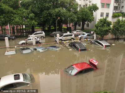

อังคาร, 1 พฤศจิกา 2011 11:54 - ทำอย่างไร เมื่อรถโดนน้ำท่วม...
คำแนะนำเบื้องต้น สำหรับการกู้รถที่น้ำท่วมด้วยตนเอง รถยนต์ถูกน้ำ่ท่วมทำอย่างไร
- สิ่งแรกที่ควรทำคือเปิดฝากระโปรงรถถอดแบตเตอรี่ออกตากแห้งทำความสะอาด เพราะจะเป็นการตัดวงจรไฟฟ้าในรถทั้งคัน
- ถอดเบาะถอดพรมและส่วนประกอบอื่นๆที่ถูกแช่น้ำ เช่น แผงประตู ยางอะไหล่ ที่รองพื้นในห้องสัมภาระท้ายรถทำความสะอาดตากแดดทิ้งไว้
- ดูที่เครื่องยนต์โดยใช้หลักการที่ว่าน้ำหนักกว่าน้ำมันเมื่อเข้าไปอยู่ในเครื่อง เหล็กวัดระดับน้ำมันเครื่องจะเป็นตัวบ่งบอกว่าน้ำเข้าไปมากหรือน้อย ถ้าระดับน้ำมันเครื่องสูงกว่าปกติมากให้มุดไปใต้ห้องเครื่องคลายเกลียวน็อตถ่ายน้ำมันเครื่องคลายเพียงหลวมๆถ้ามีน้ำน้ำจะไหลออกมาก่อน ปล่อยให้น้ำไหลจนหมดน้ำมันเครื่องจะตามออกมานิดหน่อย แล้วจึงปิดน็อตถ่ายน้ำมันเครื่องขันน็อตให้แน่น
- สำหรับห้องเกียร์ เฟืองท้ายและถ้งน้ำมันเชื้อเพลิง การตรวจสอบว่ามีน้ำเข้าไปหรือไม่ให้ทำวิธีการเดียวกับที่ทำกับห้องเครื่อง โดยคลายน็อตออกมาหลวมๆปล่อยให้น้ำไหลออกมาจนหมดแล้วค่อยขันน็อตคืนให้แน่น เมื่อแน่ใจแล้วว่าน้ำไหลออกหมดแล้วอย่าเพิ่งรีบร้อนติดเครื่องยนต์ ให้ตรวจดูกรองอากาศโดยถอดออกมาทั้งหมดก่อน ให้เอาน้ำออกจากส่วนประกอบและท่อต่างๆของเครื่องกรองอากาศโดยลมเป่าหรือคว่ำให้น้ำออกจนหมดและตากให้แห้ง
- ในกรณีที่เป็นเครื่องเบนซินให้ใช้ลมเป่าไปที่เบ้าหัวเทียนไล่น้ำออกให้หมดทุกซอกทุกมุม จากนั้นให้ถอดหัวเทียนออก ตรวจดูแผงฟิวส์ตัวฟิวส์ กล่องรีเลย์ต่างๆรวมทั้งกล่องอีซียูต้องถอดออกให้หมดตากแดดทิ้งไว้ ตรวจดูปลั๊กไฟใช้ลมเป่าทำความสะอาดทั้งหมด หรือใช้สเปรย์ไล่ความชื้นฉีดทิ้งไว้
