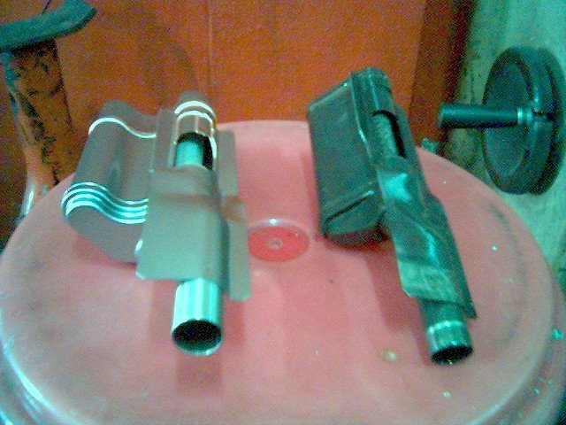

ถ่ายน้ำมันเกียร์ด้วยเลยครับ เข้าใจผิดกันแล้วที่ว่าถ่ายน้ำมันเกียร์แล้วจะทำให้เกียร์พัง สาเหตุจากกรองเกียร์ตัน ครัชไหม้) (ถ้าเกียร์จะไปอยู่แล้วอย่างไงก็ต้องซ่อมครับ แต่เน้นให้เบิกน้ำมันเกียร์แท้ของศูนย์ฮอนด้า (3ลิตร500บาท)ต่อไปจะให้ดีถ่ายทุกหมื่นโลจะยืดอายุเกียร์ไปได้อีก
ลักษณะกรองน้ำมันเกียร์ตัวขวาปี02จะเล็กกว่าตัวทางด้านซ้ายปี03ขึ้นไป
