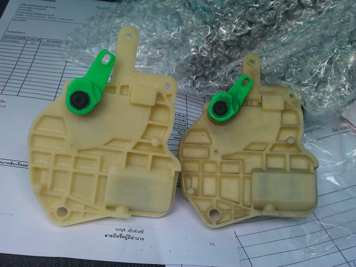

ศุกร์, 30 กันยา 2011 16:27 - Central lock ฝั่งคนนั่งเสีย วันนี้เลยจัดการเองเลย
มันมีอาการ lock ได้บ้าง ไม่ได้บ้าง เมื่อวาน ไปห้างมาตอน lock ไม่ได้สังเกต ตอนจะกลับสังเกตดูว่าทำไม ตัว lock ฝั่งคนนั่งไม่ลงเลยเปิดดู งานเข้า สัญญาณกันขโมยร้องเลย เช้านี้เลยรื้อแล้วจัดการ เรียบร้อยแล้ว เบิก 0 461 บาท ทำเองได้ไม่ยากเลย
น๊อต 2 ตัว(ใต้แผงประตู)เอาออกได้เลย ติดนิดๆ อย่าลืมเอารางกระจกออกก่อนนะครับ ไม่งั้นจะออกยาก
เก่าไปใหม่มา ตอนเข้าต้องให้ก้านสีเขียวลงล็อคด้วยนะ ไม่งั้นจะใช้งานไม่ได้
นี้เลย part นี้ครับ
นี้เลย part นี้ครับ

ขอคำแนะนำวิธีใส่กลับไปหน่อยครับ เหมือนกับว่าใส่ยังไงก็ไม่เข้าล๊อคอ่ะครับ
ตรงสีเขียวจะมีรู ให้ใส่ลงเดือย ที่เดิม ยากซักหน่อย มันจะลงพอดี ผมก็หลายรอบเหมือนกัน
ผมลองหลายทีแล้ว ยังไม่เข้าล๊อคเลยครับ
หรือว่าต้องรื้อกลอนประตูออกมาด้วยอ่ะครับ
