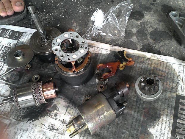

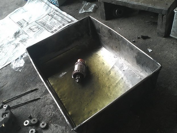

อัพเดท เอารถไปถอดมอเตอร์สตาร์ทออกมาดูปรากฎว่าน้ำมันแห้งจาระบีหมดเลยทำความสะอาดแล้วทาจาระบีและใส่น้ำมันหล่อลื่น แต่ก็ไม่รู้ว่าจะหายหรือเปล่าเพราะตอนไปมันไม่มีอาการ แล้วก็ต่อด้วยการปะยางโดนเศษเหล็ก

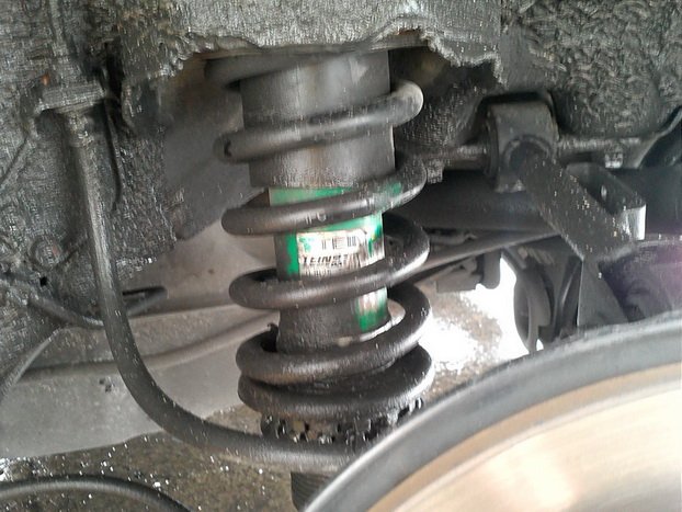

อันนี้กระบอกเขียวๆ
อันนี้กระบอกเขียวๆ

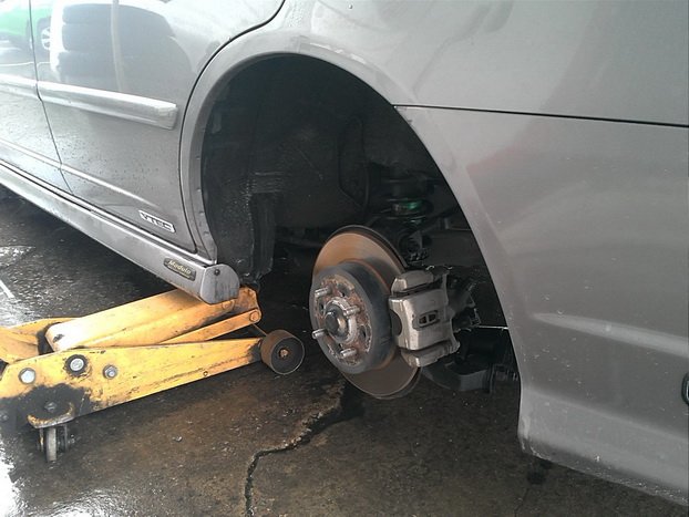

ต่อด้วยถอดล้อมาปะยาง
รื้อๆออกมาตรวจสอบปรากฎว่าน้ำมันแห้ง

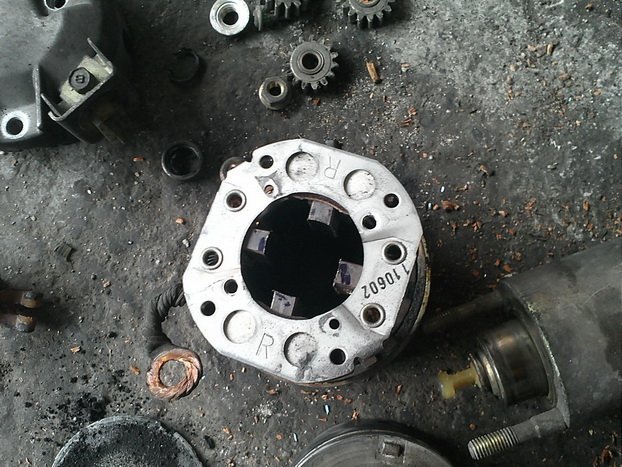

ถ่านเหลือเยอะ
ถ่านเหลือเยอะ
ล้างๆ
ล้างๆ
