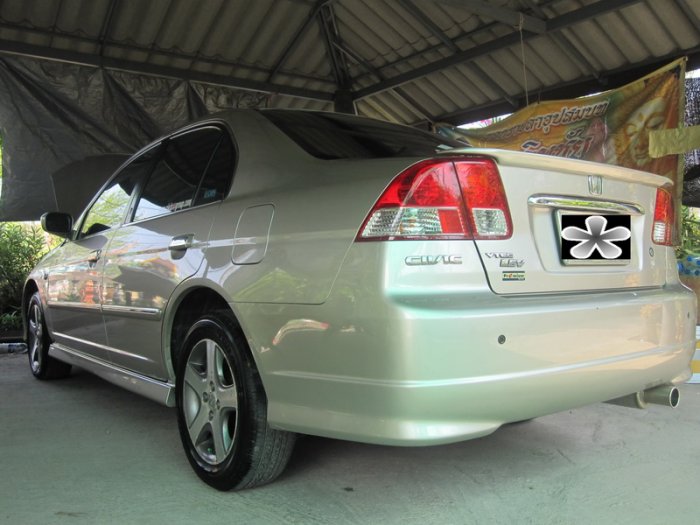

อังคาร, 7 กุมภา 2012 21:51 - รองสเปเซอร์โช๊คหลังได้สูงสุดกี่นิ้วครับ
ถ้ารอง1นิ้วจะสูงประมาณนี้เลยครับ ตอนแรกท้ายห้อยเพราะติดแก๊สนี่ล่ะครับ
ได้รับคำขอบคุณจาก: khem_hatyai  nu_es_05  kai04  ake_farlikit

benzd พิมพ์ว่า:
ผมว่าสูงนะ ถ้าไม่ค่อยมีผู้โดยสาร น่าจะสักครึ่งนิ้วก็พอ
ได้รับคำขอบคุณจาก: nu_es_05
