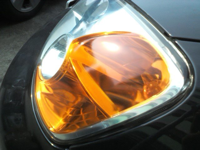

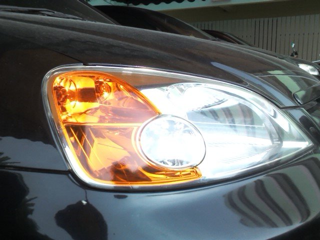

มีเวลาว่างกะเค้านิดหน่อย เลยจัดตามเวลาที่พอจะมี อาจจะไม่ค่อยงามเพราะเวลามีน้อย ถ้าใครมีเวลาเยอะทำให้งามๆได้ไม่ยากครับ
รายการอุปกรณ์และราคาของที่ใช้ครับ
1.Leyland เบอร์ R2000 กระป๋องล่ะ 110 บาท (รองพื้นพลาสติก)
2.Leyland เบอร์ PW-710 กระป๋องล่ะ 50 บาท (รองพื้นโลหะผิวมัน มีหลายสีครับ เบอร์นี้สีขาว)
3.Leyland เบอร์ P4 กระป๋องล่ะ 65 บาท (สีแคนดี้โทน หรือสีแก้ว)
4.Leyland เบอร์ L-02 กระป๋องล่ะ 50 บาท (สีทับหน้า เบอร์นี้สีดำเงา)
5.Leyland เบอร์ C-75 กระป๋องล่ะ 50 บาท (สีเคลียร์ หรือแลคเกอร์เงา)
6.เทปกาวย่น 3M ม้วนล่ะ 20 บาท (หน้ากว้าง 3/4" )
7.กระดาษทรายน้ำ TOA เบอร์ 320, 1500, 2000 ราคาแล้วแต่เบอร์ ตั้งแต่ 10-20 บาท
8.มีดแกะสติ๊กเกอร์ อันล่ะ 50 บาท (อันนี้ไว้สำหรับคนมือไม่นิ่ง เอาไว้แต่งได้ครับใช้ง่ายกว่าคัตเตอร์)

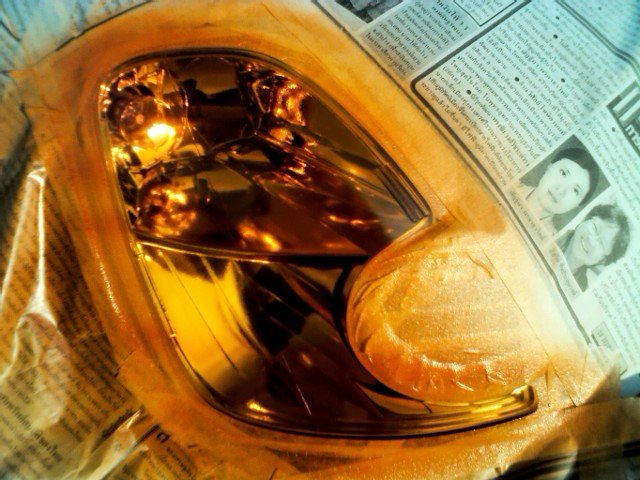

เริ่มกันที่ DIY โคมไฟหน้ามุมส้ม
1.ล้างโคมให้สะอาดปราศจากคราบไขมัน ซับด้วยผ้าขจัดคราบน้ำก่อนทำให้แห้ง (ผมใช้วิธีตากแดด)
2.ใช้กระดาษกาวย่นแบบอย่างดี ผมใช้ 3M ไม่งั้นโดนความร้อนแล้วกาวจะเยิ้มตอนลอกออก ติดกันพื้นที่ ที่ต้องการพ่น เทคนิคเล็กน้อยในส่วนนี้คือ ให้ใช้กระดาษกาวแถบเล็กๆ ในส่วนโค้งเข้า (กรอบนอกของมุม) จะง่ายต่อการติดเข้าโค้ง ค่อยๆติดใช้นิ้วซ้ายรูดไปทีล่ะนิด มือขวาดึงการดาษกาวให้ตึงๆจะเข้าโค้งได้ง่าย ส่วนโค้งในตรงไฟหรี่ ใช้กระดาษกาวหน้ากว้างก็ได้ เพราะโค้งในเข้าโค้งได้ไม่ยาก
3.ปัดฝุ่น และใช้ผ้าสะอาดที่ไม่มีขน เช็ดหน้าโคมอีกครั้งเพื่อให้โคมสะอาด
4.พ่นรองพื้นด้วยสีรองพื้นพลาสติก เบอร์ R2000 พ่นสองรอบ บางๆ ห่างกันประมาณ 2 นาที
5.ทิ้งไว้ 10 นาที แต่ไม่เกิน 30 นาที พ่นทับด้วยสีทับหน้า เบอร์ P4 พ่นสองรอบ บางๆ ห่างกันประมาณ 10 นาที (พ่นกี่รอบก็แล้วแต่ความต้องการเลยครับ พ่นหลายรอบสีจะยิ่งเข้ม)
6.ทิ้งไว้ 1 ชั่วโมง หรือจนสีทับหน้าแห้งสนิท พ่นทับด้วยแลคเกอร์เงา เบอร์ C-75 พ่นสองรอบ (หรือตามต้องการ) บางๆ ห่างกันประมาณ 10 นาที
7.เมื่อสีแห้งแล้ว ลอกกระดาษกาวออก โดยมีทริกเล็กน้อยคือ ให้ลอกโดยกระดาษกาวทำมุม 90 องศา เป็นระนาบเดียวกัน ไปด้านตรงข้ามกับที่พ่นสี จะทำให้เส้นขอบคมชัด
เป็นอันเสร็จพิธีครับ ได้โคมมุมส้ม สวยๆใช้กับเค้าแล้ว ลองดูครับ มีให้ดูคร่าวๆก่อนรูปนึง เดี๋ยวรูปการทำจะตามมาทีหลังครับ
ตอนพ่น หากระดาษหรืออะไรก็ได้ กันละอองสีให้ดีน่ะครับ เดี๋ยวมันไปโดนสีรถ แล้วงานจะเข้า

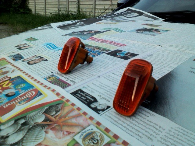

DIY ไฟแก้มส้ม
ขั้นตอนแทบไม่ต่างจากทำมุมส้มเลยครับ
2.ถ้ากลัวสีไปติดตัวโคมด้านหลัง ก็เอากระดาษกาวแปะไว้ครับ
เสร็จกระบวนการครับ ได้แก้มส้มสวยๆแล้วครับ

อาทิตย์, 25 กันยา 2011 22:59 - DIY โคมไฟหน้ามุมส้ม ไฟแก้มส้ม คิ้วกระโปรงดำ ( พ่นสี )
เข้ามาเก็บข้อมูลครับ ว่าแต่ไม่ต้องถอดโคมออกใช่ไหมครับ แล้วถอดแก้มข้างยังไงครับ สีที่พ่นนี่ของอะไรเบอร์อะไร จะไปทำบ้าง
เอาเป็นอุปกรณ์ทั้งหมดเลยละกันครับ อะไรบ้าง ราคาเท่าไร ผมว่าจะทำเร็วๆวันนี้
ได้รับคำขอบคุณจาก: athongchum  golfy
athongchum
เข้าร่วม: 04 สิงหา 2011
ตอบ: 1976
ได้รับคำขอบคุณ: 3152
ให้คำขอบคุณ: 1666
ที่อยู่: งามวงศ์วาน
จันทร์, 26 กันยา 2011 01:26 - DIY โคมไฟหน้ามุมส้ม ไฟแก้มส้ม คิ้วกระโปรงดำ ( พ่นสี )
underhill พิมพ์ว่า:
ไม่ต้องถอดครับ ไฟแก้ม ดันไปด้านหลังแล้วดึงด้านหน้าออกก่อนครับ
