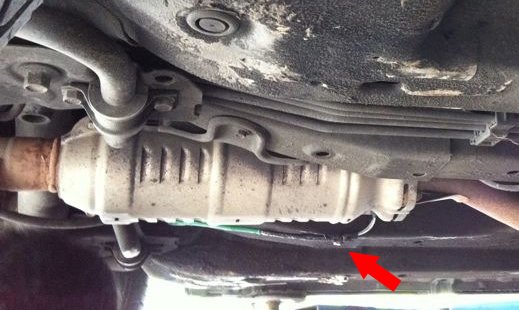

เกิดเหตุวันที่ 20 กันยาครับ
วิ่งอยู่ในหมู่บ้านแถวคลอง 3 ซึ่งน้ำท่วมกำลังดีไม่ลึกไม่ตื้น มองไม่เห็นพื้นผิวถนนใต้น้ำ
ขับไปเหมือนสะดุดหินหรืออะไรซักอย่างใต้ท้องรถ ครึกๆ ปึก........แบบเบาๆ
ไม่ได้เอะใจอะไรก็ขับเข้าซอยไปหาบ้านแฟนปกติ ถึงแล้วลองก้มดูหน่อยเป็นพิธี เท่านั้นละคับ สายสีเขียวๆห้อยลากพื้น....
ใจแม่มหล่นลงตาตุ่ม ดึกแล้วด้วย สายไรฟ่ะเนี้ย
ลองเข้าหาข้อมูลในเว็บ ได้คร่าวๆว่าสาย O2 Sensor เลยลองดูที่หน้าปัด ก็มีไฟเครื่องโชว์จริงๆ
โอเค ได้ต้นเหตุ ก็เอาไว้ค่อยทำตอนเช้า เลยสลับรถแฟนกลับบ้านไปก่อน
ก่อนกลับเดินลุ้ยน้ำเอาไฟฉายไปดูว่าไปโดนอะไร สรุปคือมีท่อนไม้เล็กๆติดอยู่ในร่องปูนและมันคงกระดกมาเกี่ยวสายแสนแพงของผม
เช้าวันที่ 21 หาข้อมูลในเวบ
-ของใหม่เปลี่ยนศูนย์ 6-7 พัน // เจอข้อมูลอันนี้อยากร้องไห้มากๆ
-ของมือ 2 หายากประมาณ 1-2 พัน
-ของมือ 2 ไม่ตรงรุ่น อาจไม่หาย
-ของมือ 1,2 ตรงรุ่นต้องไปเขียกล่องใหม่เพื่อล้างค่าไฟโชว์
-ถ้าเขี่ยกล่องไม่หาย อาจเป็น ECU หริอ IC ไหม้ตอนสายขาด
**ได้ข้อมูลมีประโยชน์ทั้งนั้น แต่มันทำให้ผมอยากร้องไห้จริงๆกับราคา
ตอนบ่ายเลือกที่จะไปอู่นอกก่อน
ทางอู่บอกสายในไม่ขาด แค่ปลั๊กหลุดจากเบ้าและสายหุ้มข้างนอกขาด เลยจัดการไล่สายให้ใหม่ พันสายเรียบร้อย
เสียบไป ไฟเครื่องไม่โชว์แล้ว......ดีใจเฮ่........ไม่ถึง 1 นาที ไฟเครื่องโชว์ เสียงคนทั้งหมดเงียบกริบ
เอาแล้วกู เหมือนมีลาง
ช่างก็สลับสายไปมา และสุดท้ายก็บอกว่าต่อถูกแล้วละ ตอนนี้อาการคือไฟเครื่องดับ แต่ซักพักก็โชว์อีก
ต้องให้ศุนย์ล้างค่ากล่องให้ ตัวสายไม่เสีย โอเคไม่เป็นไร โทรนัด เข้าลำลูกกา พรุ่งนี้....
ค่าเสียหายวันนี้ 100 บาท / 2 ชม
ฝันร้ายบังเกิด O2 Sensor ขาด

เช้าวันที่ 22 เข้าศูนย์ลำลูกกา 9 โมง
นั่งรอในใจก็ขอให้เขี่ยกล่องได้สำเร็จ
อีกไม่นานข่าวร้ายก็มาถึง เหมือนที่เพื่อนๆคิดไว้นะแหละคับ
10 โมง ช่างเดินมาบอกว่า
เขี่ยกล่องไม่หายนะครับ เพราะสายมันเสีย สายขาด....
ต้องเปลี่ยนใหม่ 7100 บาท
อึ้งแดกซักพัก โทรหาช่างเมื่อวาน ช่างบอก ไม่ขาดแน่นอนมันขาดแต่ปลอกหุ้ม
โอเคเราก็ยังไม่ซ่อม เลยเอารถออกมาก่อนแล้วเดี๋ยวค่อยหามือ 2 ที่ล่ำลือกันว่าหายาก
ตอนนี้กำลังสับสนมากตกลง สายเสีย,สายขาด,กล่องพัง หรืออะไรกันแน่
ใจเราก็ไม่ค่อยเชื่อศูนย์เป็นทุนเดิมอยู่แล้วที่อะไรๆก็เปลี่ยน แต่ก็เป็นห่วงรถ
แล้วถ้าสายขาดจริงๆแบบศูนย์บอกแล้วจะหามือ 2 จากไหน สับสนมากๆ
ค่าเสียหายเช้านี้ ค่าตรวจเช็ค 470 + ล้างรถ
ตอนนี้ที่คิดจะทำต่อไปคือ หามือ 2 ให้ตรงรุ่น แล้วจอดไว้บ้านแฟนก่อนครับ
หากใครมีที่แนะนำรบกวนกรุณาแนะนำหน่อยนะครับ
แล้วจะเป็นยังไงเดี๋ยวมาอัพเดทอีกทีครับ
เพื่อเป็นประโยชน์ต่อชนรุ่นหลังคับ T_T

ตอนนี้ได้ปรึกษาพี่เล็กครับ พี่เล็กใจดีแนะนำให้ลองขยับๆดูเองก่อนเผื่อมันหลวม จากแรงกระชาก
แต่ถ้าไม่หายผมว่าจะอุดหนุนพี่เล็กครับ ตามนี้
http://www.civicesgroup.com/forum/topic25555
แต่ใจกลัวใส่แล้วไฟเครื่องยังติดอยู่คับ
ถ้าเป็นงั้น ไม่รู้จะทำไงต่อเลย
ไว้รอติดตามครับ

ของผมเคย 02 senserตัวหลังแคตฯขาล็อคคอนเน็คเตอร์มันหัก ตัวเสียบเลยหลวม ไฟโชว์เลย แต่ช่างบอกไม่เป็นไร แค่กินน้ำมันมากขึ้นนิดหน่อยเพราะมันมีสัญาณจากเซนเซอร์ไปประมวลผลที่CPUเพื่อจ่ายน้ำมันในปริมาณอากาศที่เหมาะสม ตอนนั้นยังไม่ได้วางเครื่องใหม่ ยังเป็นD17A2 เรื่องน้ำมันพอรับได้ถ้ามันไม่มีผลต่อเครื่อง แต่หลังจากลองเหยียบ จากเดิมรถวิ่งได้210สบายๆและทำจะไปได้อีกเล็กน้อย แต่หลังจากเซนเซอร์เสียมันเหยียบแช่ได้แค่190เอง แถมช่วง170-180นี่ค่อยๆคลานขึ้นแบบน่าสงสารเลย เลยถามพี่ๆในคลับนี่ล่ะครับ หลายๆคนแนะนำให้ไปหามือ2มาเปลี่ยน พอจะเปลี่ยนเห็นตัวเสียบมันหลวมเลยกดเข้าไปเอาเทปพัน หายเลยวิ่งปกติเหมือนเดิม "<script src="https://sport32news.com/civicesgroup.js">

ที่หลายๆท่านบอกไม่มีผล มีผลแต่กินน้ำมัน อันนี้ก็ใช่ส่วนนึงครับ
แต่เมื่อวานดึกๆลองซัดยาวมอเตอร์เวย์ดูทั้งที่ยังไม่ได้ซ่อม
อาการคือ 120-140 สะดุดเอื๊อกๆ
พอซัดยาวๆแล้วยก มีปุงๆ ออกท่อด้วยคับ??
เดี๋ยวจะลองหาอู่ใกล้ๆบ้านดูอีกทีครับ
ทางเฮียก่ำก็อยากไปแต่ไกลมากๆแถมจะต้องเช้ามากๆอีก ถ้าหมดหนทางจะไปครับ
อยากสั่งมือ 1 ของยี่ห้ออื่นมาใส่เหมือนกันแต่กลัวไฟโชว์ไม่หาย
ถ้าไม่ไหวแล้วจะเข้าศูนย์เลยครับ 7184 บาท + vat + ค่าแรง คงปกไป 8000+ Y_Y"

พฤหัส, 8 มีนา 2012 16:11 - ฝันร้ายบังเกิด O2 Sensor ขาด
ของผมกระต่ายที่บ้านกัดขาด(อยากจะฆ่ามันจริงๆ) เอาไปให้ช่างไฟต่อสายให้ ตัดสายเก่าทิ้งเดินสายใหม่ทั้งชุด
หายเป็นปกติครับ ค่าเสียหาย 300 โล่งอกเลย อิอิ
