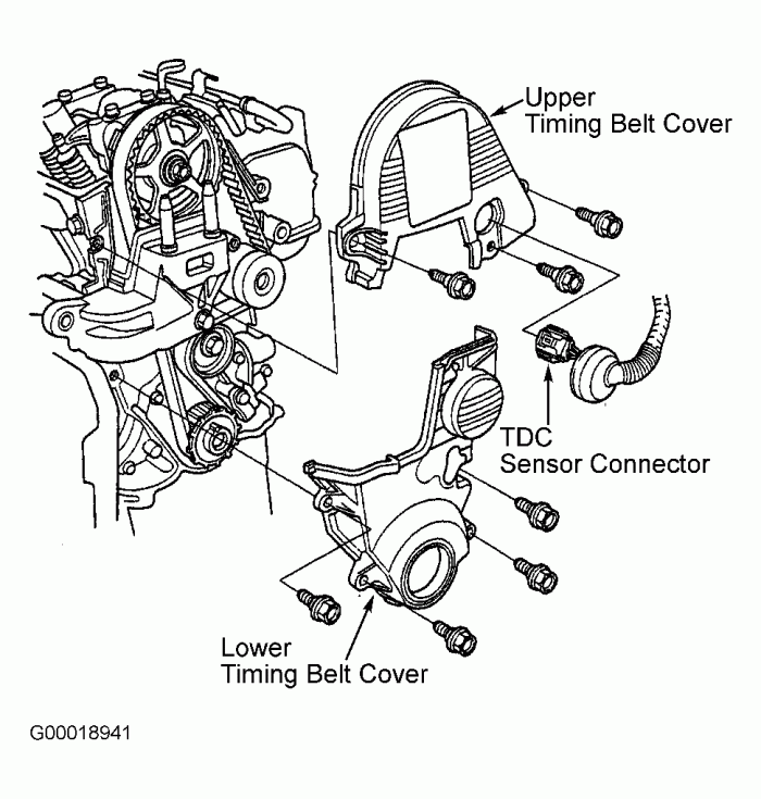

พุธ, 14 กันยา 2011 22:26 - ถ้ายังไม่เปลี่ยน TDC อาการรถดับจะเป็นบ่อยขนาดไหน
คือว่าวันนี้ขับรถออกได้ประมาณ10เมตรแล้วดับ ทำยังไงก็ไม่ติด พอซักพักสตาร์ทติด เลยสงสัยว่า TDCจะเสีย
เพราะว่ารถวิ่งมา18XXXXแล้ว(เลขจริงรึปล่าวไม่รู้ซื้อเต้นมา) กะจะจะเปลี่ยนพร้อมกับชุดสายพานไทม์มิ่งแต่ดันมีอาการก่อน
เลยอยากถามว่าไอ้อาการดับนี่จะเป็นบ่อยรึปล่าวครับ ถ้าบ่อยนี่ถี่ขนาดไหนครับ
ขอบคุณล่วงหน้าครับ

พฤหัส, 15 กันยา 2011 08:13 - เครื่องดับ
ของคุณโจ่วน่าจะเป็นที่ TDC SENSOR นะครับเปลี่ยนได้เลย ส่วนของคุณ maeลองหารีเลย์คอมแอร์ มาเปลียนดูก่อนครับอาการนี้คล้ายๆไฟรีเลย์รั่วครับ
TDC SENSOR
รีเลย์คอมแอร์

พฤหัส, 15 กันยา 2011 18:42 - ถ้ายังไม่เปลี่ยน TDC อาการรถดับจะเป็นบ่อยขนาดไหน
ขอบคุณทุกๆคำตอบครับ แล้วถ้ายังไม่เปลี่ยน(ฝืนอีกซักอาทิตย์)อาการจะเป็นบ่อยแค่ไหนครับ

เคยเป็นตอนแสนปลายๆนี่แหละค่ะ ขับกลางวันไมไ่ด้เลย แดดร้อน จะดับทุกๆยี่สิบสามสิบโลเลย ต้องจอดรอจนค่ำถึงขับยาวๆ ได้ เปลี่ยน TDC แล้วหายเลยหลังจากลองเปลี่ยนอย่างอื่นมาหลายอย่าง
